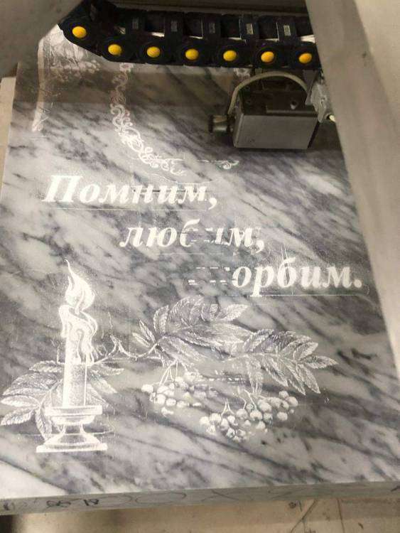

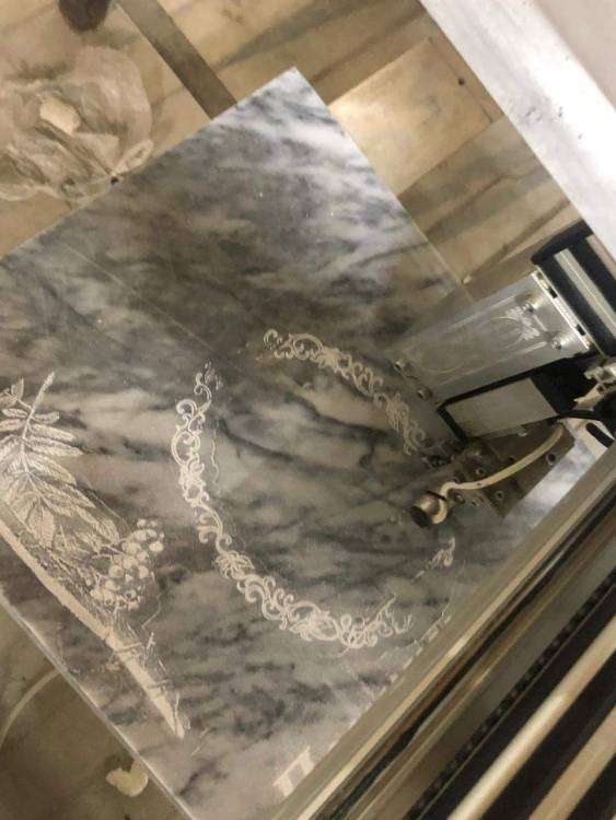

Пропускает ил проскальзывает именно в центре не дописывает как будто  не видит ребя у кого была такая проблема помогите с решинием
провод R или  z переломан и как раз в этом месте контакт розмыкается и не отрабатывает зазор.
25.09.2019 в 00:20, BOR сказал:
ПОменял все провода не помогает сделал заземление не помогает
Похоже на то, что привод Z уже не достает до заготовки, в связи с (как написали выше ) впуклостью камня. если нет, то нужно проверить кабель М, причем от магнита до платы.
Гравируете ячейками?
Все уже выставлял по уровню кабеля поменял именно центр пропускает как будто не видит идет игла и это песто именно не пробивает
