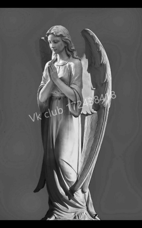

Здравствуйте уважаемые форумчане. Каждый наверно кто занимается скульптурой сталкивался с проблемами строповки статуй в мотент погрузки-разгрузки (упаковки), установки. Прошу подскажите кто знает как правильно застропить ангела из мрамора . Чтобы не уронить и не повредить крылья
Вот по желанию заказчика скомпилировал этого ангела из двух. Во его надо стропить.

Мягкие стропы, на удавку именно эту модель лучше двумя стропами одну спереди другую под крылья

@Wolya ну в принципе так оно и вышло.. Две удавки, только по бокам, между крылом и рукой. Получилось на подобии парашютной подвески
