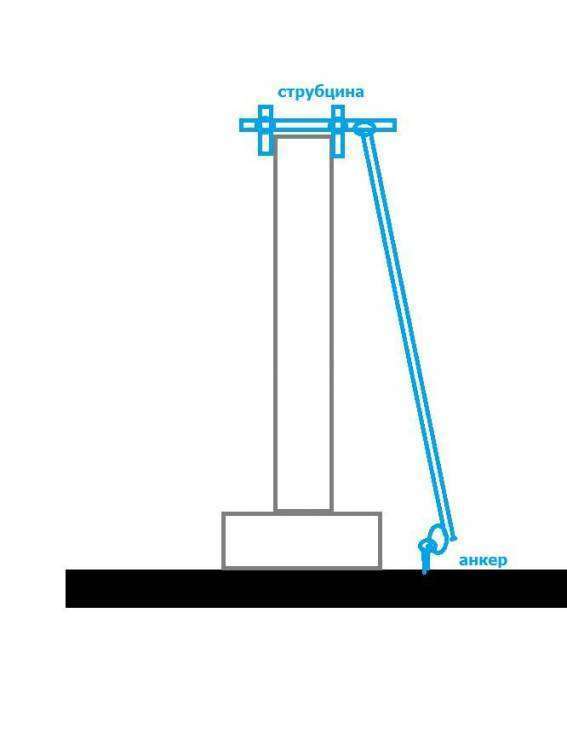

СОЮЗ Опубликовано 1 декабря, 2019 Опубликовано 1 декабря, 2019 Штыри и клинья - прикольно. Если и уронят, то точно все. На герметик силиконовый, прозрачный - голосую. Потом срезать можно, зачистить. Унитаз на герметике (без болтов) уже какой год стоит. У знакомых недавно меняли унитаз - струной срезали. У моих каменщиков на выставках стоят сложные памятники так. А еще на уличных выставках делают такую приспособу:
