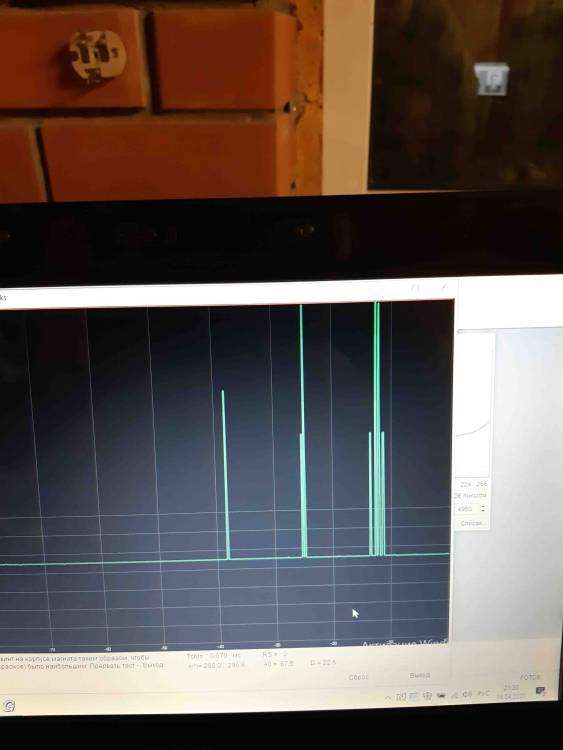

Печенька Опубликовано 16 апреля, 2020 Опубликовано 16 апреля, 2020 (изменено) всем привет. может не туда пишу.. в общем купили новый станок 11 версии. запустили в работу. Не понравилось, как пробивает полутона. портреты получаются плоскими. лёгкие тени высветливает. уменьшаю А2, тёмные места вообще не пробивает. позвонили в сауно, сказали надо настроить магнит. на магните стоит пломба. в итоге дали по гарантии новую ударную головку. первые 10 портретов отбил хорошо, но потом опять началась такая ерунда. портреты через раз, то нормально бьёт, то не очень. игрался с настройками, зазором. кривую настроил. всё равно не то... до этого работал с восьмёрками, таких проблем не было. запускаю тест магнита, периодически показывает резкие скачки до 100. по технической части не особо шарю. может кто сталкивался с такой проблемой? подскажите, пожалуйста, как как решить... Изменено 16 апреля, 2020 пользователем Печенька
Storn Опубликовано 17 апреля, 2020 Опубликовано 17 апреля, 2020 элементарно, кладете под станок плитку портретную и пробиваете, к примеру глаз человека, на разных настройках не забывая это всё записывать, выбираете лучшее и работаете дальше а так чтобы волшебным образом по одному совету не настроится станок, метод проб и ошибок - это правильный путь 2
