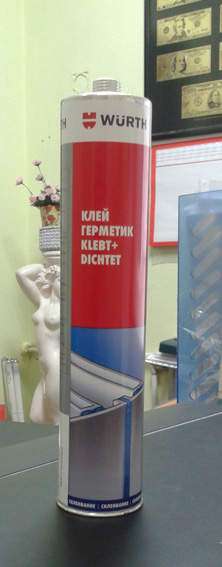

КУДИН Опубликовано 14 декабря, 2019 Поделиться Опубликовано 14 декабря, 2019 12.12.2019 в 20:39, dexter 2015 сказал: подскажите или ткните в особо обширную тему , подскажите клей для склейки гранитНых деталей, например плитку гранитную вклеить в памятник или крестик гранитный приклеить Самый крутой клей- герметик для гранитов, каким я пользуюсь в последнее время. Он дороже Саудала и стоит в одном ряду. Но на разрыв еще круче. Есть черный и прозрачный. Ссылка на комментарий Поделиться на другие сайты Поделиться

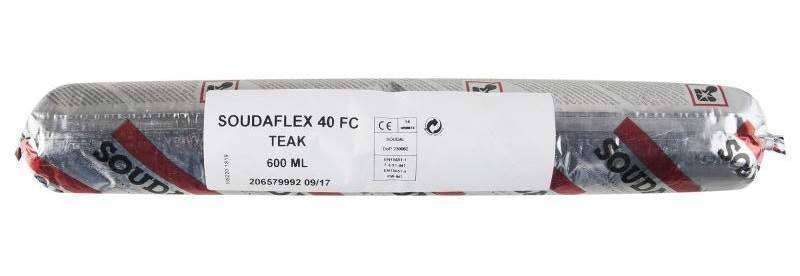

zelenok Опубликовано 15 декабря, 2019 Поделиться Опубликовано 15 декабря, 2019 26 минут назад, Дмитрий Ivanovich сказал: 140 руб По 320-360 за "колбасу" в 600 грамм, виноват, в примере возможно роляет цена катриджа при более мелкой упаковке. А беру в местном сельпо, если нету-то в соседнем А сравнивал цену на вышеупомянутый клей в Леруа. Ссылка на комментарий Поделиться на другие сайты Поделиться
Дмитрий Ivanovich Опубликовано 15 декабря, 2019 Поделиться Опубликовано 15 декабря, 2019 8 минут назад, zelenok сказал: "колбасу" в 600 грамм понятно не использую такую Ссылка на комментарий Поделиться на другие сайты Поделиться
zelenok Опубликовано 15 декабря, 2019 Поделиться Опубликовано 15 декабря, 2019 16 минут назад, Дмитрий Ivanovich сказал: не использую такую Попробуй, рекомендую. Ссылка на комментарий Поделиться на другие сайты Поделиться
КУДИН Опубликовано 15 декабря, 2019 Поделиться Опубликовано 15 декабря, 2019 14.12.2019 в 12:51, zelenok сказал: Ого, дороже в 4 раза у нас Соудал дешевле всего на 30 - 40 гр. ( 1.5 $ ) Соудал 290 мл. черный = 189 гривен - ( 8 $ ) 1 час назад, zelenok сказал: По 320-360 за "колбасу" в 600 грамм, такой тары не видел... или не искал, а за чем. Столько не клею ))) Но выгодно конечно очень, согласен. Ссылка на комментарий Поделиться на другие сайты Поделиться
zelenok Опубликовано 15 декабря, 2019 Поделиться Опубликовано 15 декабря, 2019 Мне как-то фикс-алл в нашем деле совсем не понравился, а колбаса-вещщ 1 1 Ссылка на комментарий Поделиться на другие сайты Поделиться
КУДИН Опубликовано 15 декабря, 2019 Поделиться Опубликовано 15 декабря, 2019 и как вы давите ... из колбасы ))) Ссылка на комментарий Поделиться на другие сайты Поделиться
zelenok Опубликовано 15 декабря, 2019 Поделиться Опубликовано 15 декабря, 2019 23 минуты назад, КУДИН сказал: и как вы давите ... из колбасы ))) Ну, дык шприц-же Ссылка на комментарий Поделиться на другие сайты Поделиться
