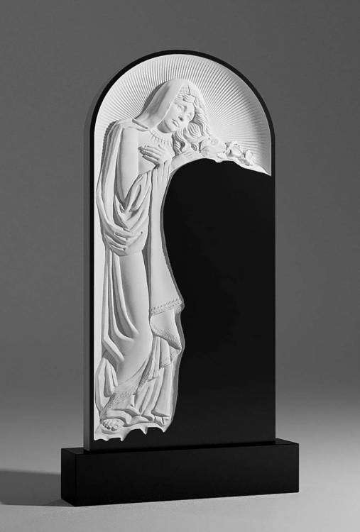

vadi323 Опубликовано 3 февраля, 2020 Опубликовано 3 февраля, 2020 Кто подскажет как ускорить работу может параметры фрезы поставить другие ? Черновая делалась 20 часов а чистовая уже сутки и прошла только половину размер камня 120-60 базальт. У знакомого пишется сутри чистовая.МОжет кто подскажет как ускорить работу или поставить другие параметр ы фрезы?
Александр Опубликовано 3 февраля, 2020 Опубликовано 3 февраля, 2020 не переживайте 50-70 часов для такой модели это нормально . :) увеличив шаг ,выиграете незначительно по скорости 3-5 часов , но увеличится риск сломать фрезу или испортить заготовку.
Калуга Опубликовано 3 февраля, 2020 Опубликовано 3 февраля, 2020 Можно без черновой часов за 40 сделать. Правда для этого соответствующий инструмент нужен.
zelenok Опубликовано 3 февраля, 2020 Опубликовано 3 февраля, 2020 Только что, vadi323 сказал: базальт Чем по базальту работаете? Только что, Александр сказал: 50-70 часов для такой модели это нормально Наверняка на базальте можно сильно ускориться
vadi323 Опубликовано 3 февраля, 2020 Автор Опубликовано 3 февраля, 2020 50 минут назад, zelenok сказал: Чем по базальту работаете? Наверняка на базальте можно сильно ускориться Знакомый делает сутки но не хочет говорить как пишет на скорости 120 может параметры фрезы стоят другие 1 час назад, Калуга сказал: Можно без черновой часов за 40 сделать. Правда для этого соответствующий инструмент нужен. Красная фреза 3 фото пришлю чучуть позже
minus Опубликовано 3 февраля, 2020 Опубликовано 3 февраля, 2020 мало информации. какими фрезами работаете? какой шаг, диаметр, скорость подачи, и метод обработки? глубина рельефа, есть ли уклон? и конечный результат у знакомого поглядеть, может там шаг на чистовой 1мм и все в плоску... 1

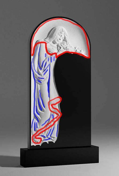

drDD Опубликовано 3 февраля, 2020 Опубликовано 3 февраля, 2020 Ускорить можно так, пройти грубой чистовой всю, типа 10-ка с шагом 0,3мм, потом красные области чистовой, а синие полоски болгаркой 1
Анфим Опубликовано 4 февраля, 2020 Опубликовано 4 февраля, 2020 20 часов назад, vadi323 сказал: размер камня 120-60 базальт. Заготовка для этой модели должна быть на 700 шириной...
