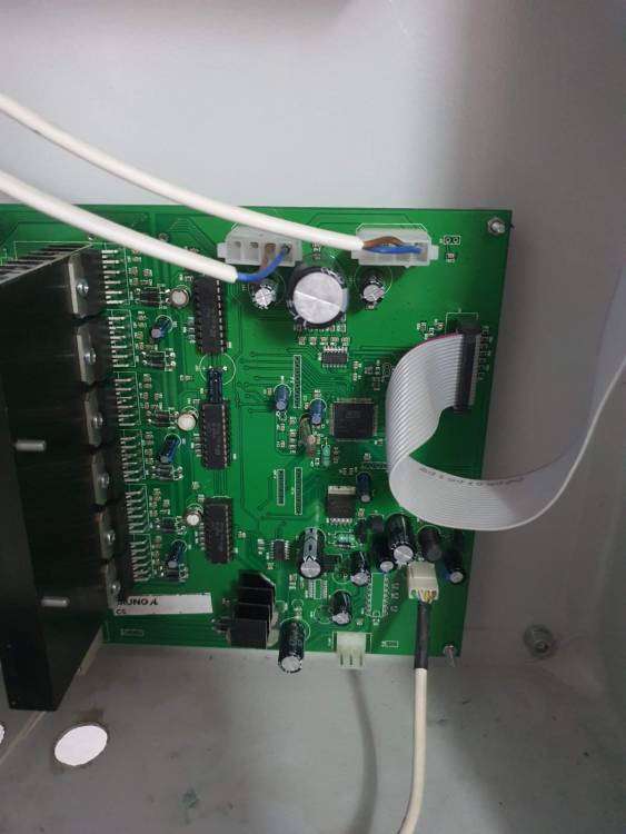

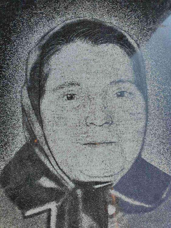

Здравствуйте уважаемые форумчане, образовалась такая проблемка на сауно 8 Е пра включении начинает царапать и выгрызает портрет, пропадают полу тона, посте того как несколько раз станок выключить и включить проблема пропадает, провода все поменял, систему на компе переставил, амгрейв переставил, блок питания стоит на 27 вольт подключил тестер показывает 26,9 вольт постоянки, USB  кабель новый плату промыл спиртом и просушил что ещё делать не знаю уйти от проблемы не получается. Видео по ссылкам https://youtu.be/_e941zwoiUo

Может быть винт 0,5 . а плата  0,3 ( в редких случаях). Скиньте скорость и увеличьте зазор, скажем на 0,45 . Питание можете выставить, ну так 24,2в. Хотя и при том что у вас все равно идет через "кренки."  Между магнитами проверьте, чтобы ничего не было.
15 часов назад, древний сказал:
Спасибо, буду пробовать.
 У них есть эта фишка, например после обхода, начинает съезжать. Выкл. Вкл все норм. Одно хочу предупредить. Между выключением и включением должен быть промежуток в 10 секунд. Иначе можете пострадать.Могут закрыться порты из за всплеска.
