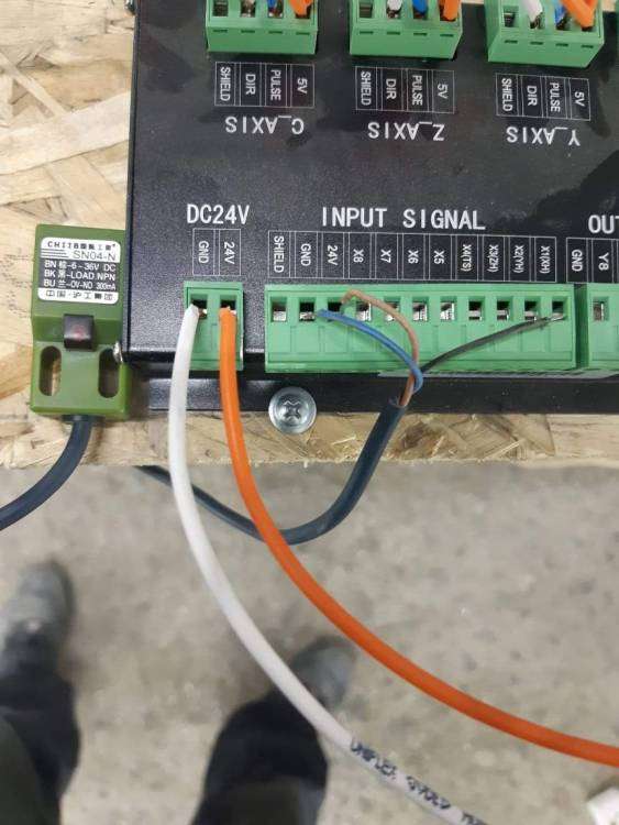

Михаил Нарожный Опубликовано 28 февраля, 2020 Опубликовано 28 февраля, 2020 Всем доброго дня! При срабатывании концевика не останавливаются оси! Кто подскажет в чём дело? Такое чувство,что это програмно с пульта нужно включить КНОПОЧКУ. которую не могу найти!

Яшa Опубликовано 28 февраля, 2020 Опубликовано 28 февраля, 2020 9 часов назад, Михаил Нарожный сказал: При срабатывании концевика не останавливаются оси! какие конкретно концевики не срабатывают? если мне не изменяет зрение тут на фото только концевик по X подключен. два других не подключены:
Михаил Нарожный Опубликовано 28 февраля, 2020 Автор Опубликовано 28 февраля, 2020 Всем,спасибо, уже разобрался!Один,потому что я его переставлял в любую из осей!Что-бы тобы куча проводов не висела!
