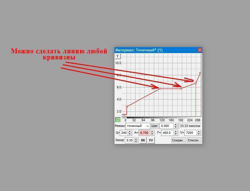

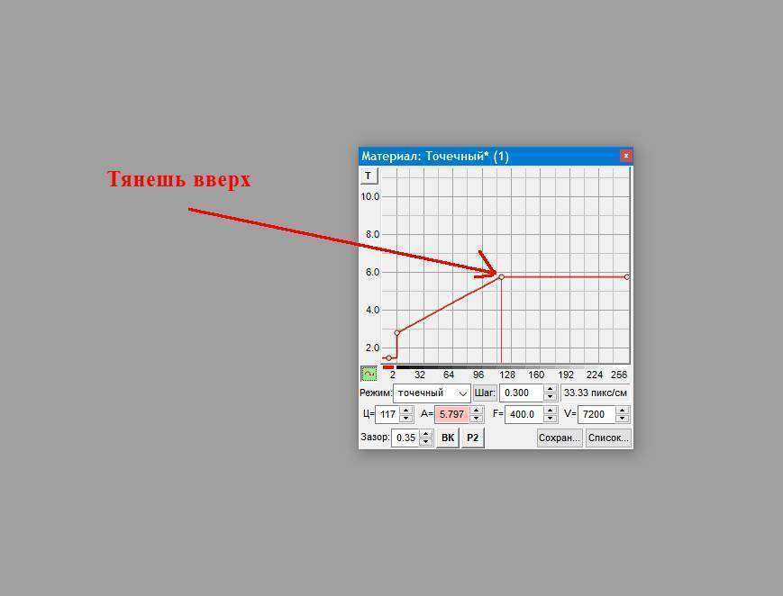

bottichelli Опубликовано 3 января, 2022 Опубликовано 3 января, 2022 @Soaring man здравствуйте, извиняюсь , а как поднять кривую в середине ? У меня только слева и справа можно поднимать

Мойша Степан Опубликовано 4 января, 2022 Опубликовано 4 января, 2022 @igors , При чём тут иголка? Человек спрашивает, как поднять кривую в середине.@bottichelli , вот так: 3 1 1
Мойша Степан Опубликовано 4 января, 2022 Опубликовано 4 января, 2022 Всегда пожалуйста. Читайте мануал к станку. Там всё написано.
