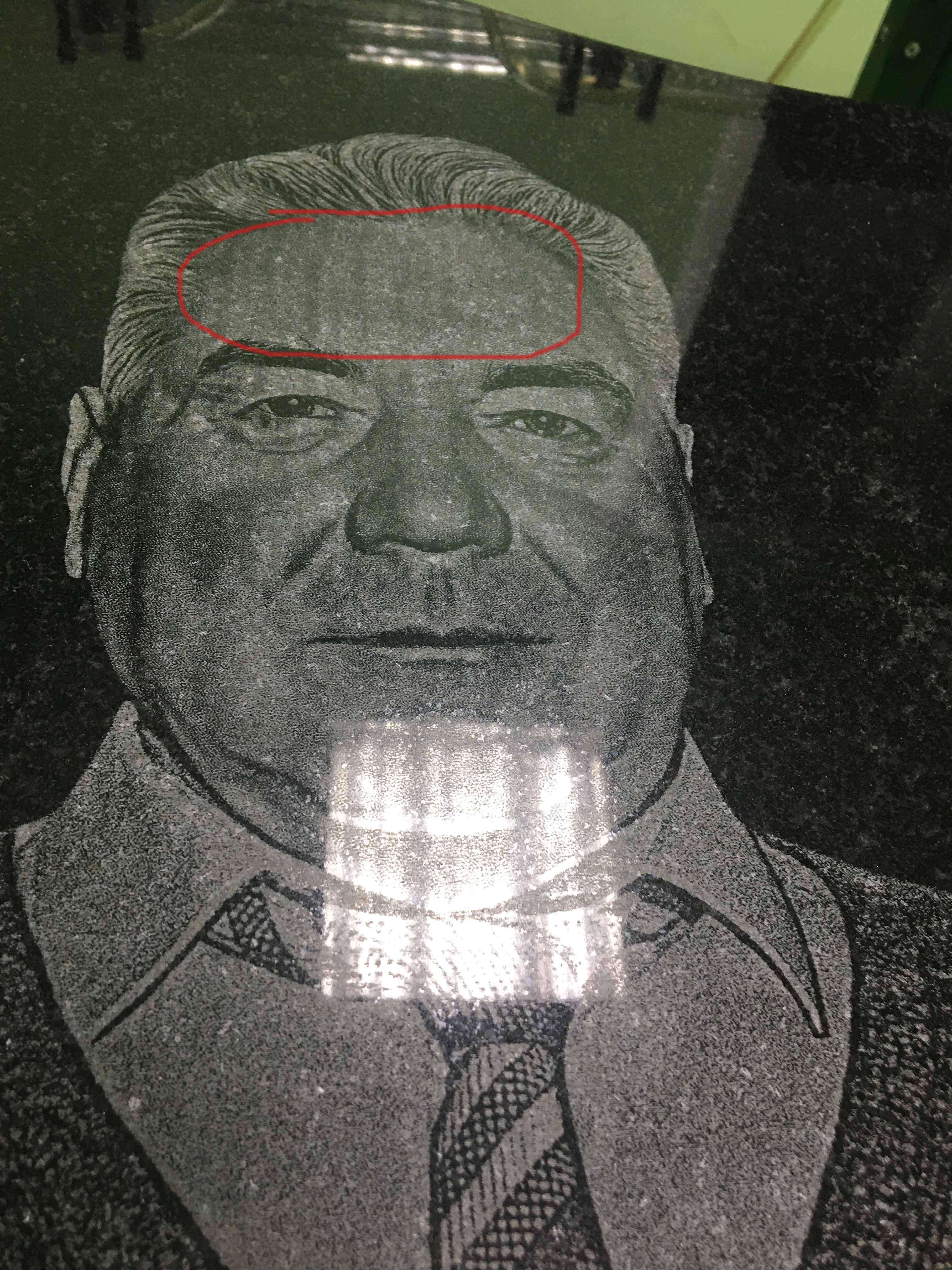

olegan4eg Опубликовано 2 марта, 2020 Опубликовано 2 марта, 2020 Добрый день! Народ может кто сталкивался с такой проблемой, станок лазерный Mirtels комби 120х60 Когда первый раз появилось, шприцевали каретку по оси X, памятников на 5 хватало. У кого может ещё с чем-то был связан данный эффект?
Яшa Опубликовано 2 марта, 2020 Опубликовано 2 марта, 2020 волны бы эти крупным планом сфоткать. а так получается гадать надо. почти железобетонно - смерть каретки. каретка - расходный материал. я за сезон три минимум меняю. плохая смазка, или неподходящая, или некачественная, попадание пыли на рельс, высокие скорости, нарушение соосности ремня - все это ведет на темную сторону Силы. каждый джедай должен это знать. 1 1

Eraser Опубликовано 11 марта, 2020 Опубликовано 11 марта, 2020 @olegan4eg 02.03.2020 в 18:38, Яшa сказал: волны бы эти крупным планом сфоткать. а так получается гадать надо. и есчо бы фото как установлен станок, т.е. на сколько вероятно наличие вибрации во время гравировки .... 1 2
Connar Опубликовано 9 ноября, 2020 Опубликовано 9 ноября, 2020 не буду тему создавать. на 8 секунде слышно как он бьет строчку слабее. поменяна ударная голова, контролер, провода до головы, даже блок питания. каретка если снять ремни ездиет нормально. остался только сам разьем LPT.... тк провода от головы просто подпаял к проводке. думаю просто голову припаять сразу на плату контролера и все. больше что то вариантов нету. если бы механика ремни или еще что то, не было бы звуков удара различающихся слушать на 8 секунде и на 22й.
Slava2086 Опубликовано 10 ноября, 2020 Опубликовано 10 ноября, 2020 Мдаааа.....интересный глюк.......он такой постоянный?
Connar Опубликовано 27 декабря, 2020 Опубликовано 27 декабря, 2020 переодически. с ударным модулем что то
recordsman Опубликовано 23 июля, 2021 Опубликовано 23 июля, 2021 27.12.2020 в 07:37, Connar сказал: переодически. с ударным модулем что то не с ударным а с проводкой подходящей к нему. поменяйте провод с разъемами в кабель канале который ходит поперечно.
