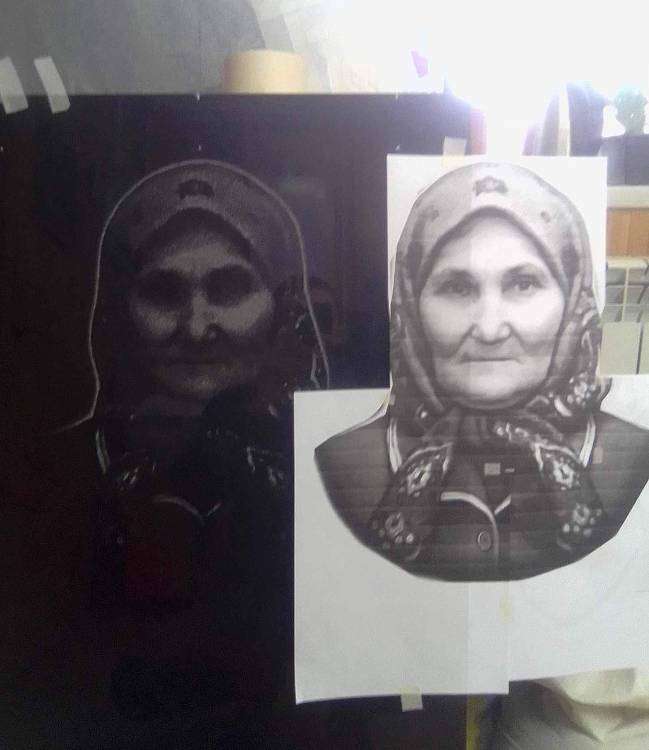

Artist11 Опубликовано 9 марта, 2020 Опубликовано 9 марта, 2020 Недавно начал осваивать станок. Первый станок попался Сауно как я понял версия 7.1 На нем давно работает коллега. Ему однажды настроили этот станок и он с того момента ничего не менял. Как он объясняет станок изначально не выбивал темные места и выгрызал белое на камне (2 прохода) , а на плитке выходит относительно хорошо. Я хочу решить данную проблему! Причин дохренище!!! Кто сталкивался с этой бедой, как вам удалось решить проблему? Какие настройки и парметры нужно выставить/поменять? Может дело вообще в самом станке какие -то детали изнашиваются? (Более светлая ретушь с отчетливыми контурами не реашает проблему, в таком случае он выгрызает весь этот бледный участок.)

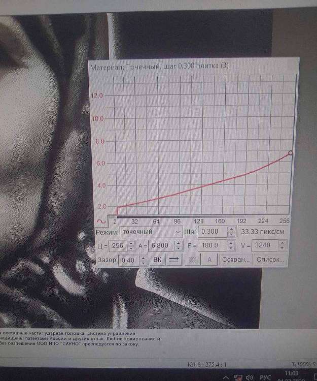

Яшa Опубликовано 9 марта, 2020 Опубликовано 9 марта, 2020 с таким низким а2 результат вполне предсказуемый...
Artist11 Опубликовано 9 марта, 2020 Автор Опубликовано 9 марта, 2020 1 минуту назад, Яшa сказал: с таким низким а2 результат вполне предсказуемый... а на сколько надо выствить? Кстати Частота Удара F -180 мне кажется тоже низким. Так?
Artist11 Опубликовано 9 марта, 2020 Автор Опубликовано 9 марта, 2020 4 минуты назад, igors сказал: с настроичками завал полный Вот вот и я об этом. Так как лучше выставить?
Яшa Опубликовано 9 марта, 2020 Опубликовано 9 марта, 2020 1 час назад, Artist11 сказал: а на сколько надо выствить? поднимай, пока не начнет пробивать
Mystery Опубликовано 9 марта, 2020 Опубликовано 9 марта, 2020 1 час назад, Artist11 сказал: Кстати Частота Удара F -180 мне кажется тоже низким. Так? Частоту пока лучше оставить 180. А когда настроите график (градиент) и пробьёте портрет, то тогда можно пробовать увеличивать. При увеличении скорости теряется качество. 1 1
Artist11 Опубликовано 9 марта, 2020 Автор Опубликовано 9 марта, 2020 42 минуты назад, Mystery сказал: Частоту пока лучше оставить 180. А когда настроите график (градиент) и пробьёте портрет, то тогда можно пробовать увеличивать. При увеличении скорости теряется качество. Вы имеете в виду Manual то есть цветовой клин который, значит надо там настраивать?

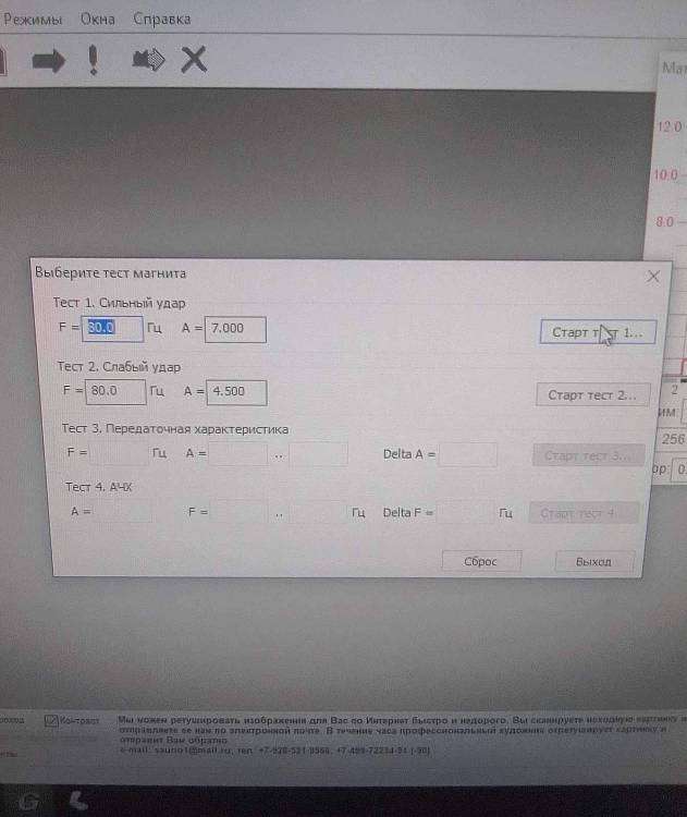

Мойша Степан Опубликовано 9 марта, 2020 Опубликовано 9 марта, 2020 @Artist11 , порядок действий в твоём случае: 1. Изучил мануал на 7-ю версию; 2. Почистил, смазал станок (я бы разобрал и промыл бы всю механику); 3. По возможности, поменял бы провода; 4. Поставил новую (или перезаточенную) иглу. 5. Проверил заземление (очень важный пункт); 6. Запустил тест магнита, при необходимости отрегулировал путём поворота влево-вправо винта с верхним магнитиком (стр. 59-60 мануала на 7-ку). 7. Проверил показания датчика уровня (стр.62); 8. Сбросил настройки engrave (см. выше) 9. На куске гранита (ненужной плитке) пробил с этими настройками сначала градиент, а потом пробную картинку (можно даже знаменитый сауновский глазик). 10. Исходя из результата гравировки, осуществил коррекцию параметров гравировки (А2 и Амах). 11. Сказал СПАСИБО форумчанам, которые дают советы, отдельно модераторам за то, что не забанили, и лично админу - потому, что он просто ГЛАВНЫЙ... 3 1
Artist11 Опубликовано 10 марта, 2020 Автор Опубликовано 10 марта, 2020 7 часов назад, Мойша Степан сказал: @Artist11 , порядок действий в твоём случае: 1. Изучил мануал на 7-ю версию; 2. Почистил, смазал станок (я бы разобрал и промыл бы всю механику); 3. По возможности, поменял бы провода; 4. Поставил новую (или перезаточенную) иглу. 5. Проверил заземление (очень важный пункт); 6. Запустил тест магнита, при необходимости отрегулировал путём поворота влево-вправо винта с верхним магнитиком (стр. 59-60 мануала на 7-ку). 7. Проверил показания датчика уровня (стр.62); 8. Сбросил настройки engrave (см. выше) 9. На куске гранита (ненужной плитке) пробил с этими настройками сначала градиент, а потом пробную картинку (можно даже знаменитый сауновский глазик). 10. Исходя из результата гравировки, осуществил коррекцию параметров гравировки (А2 и Амах). 11. Сказал СПАСИБО форумчанам, которые дают советы, отдельно модераторам за то, что не забанили, и лично админу - потому, что он просто ГЛАВНЫЙ... Благодарствую, вот такого ответа я ждал! Посмотрим как на практике получится...

minus Опубликовано 10 марта, 2020 Опубликовано 10 марта, 2020 @Artist11 портрет слишком высветлен в белых местах, и слишком темный в серых, уровнями вот этими ползунками можно подредактировать. у вас A2 2000; Амах 6800, тоже слишком большой разбег, поэтому такой результат. попробуй А2 4000 - Амах 6500 1
Artist11 Опубликовано 10 марта, 2020 Автор Опубликовано 10 марта, 2020 17 минут назад, minus сказал: @Artist11 портрет слишком высветлен в белых местах, и слишком темный в серых, уровнями вот этими ползунками можно подредактировать. у вас A2 2000; Амах 6800, тоже слишком большой разбег, поэтому такой результат. попробуй А2 4000 - Амах 6500 Попробую, спасибо за подсказку. Сам пользуюсь этими ползунками в Фотошопе а в программе Станка этого не знал
