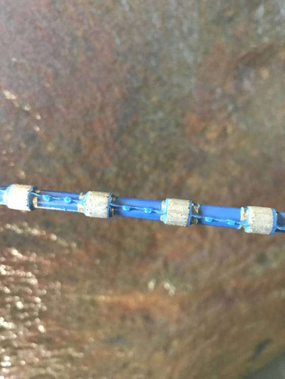

pelvit Опубликовано 23 марта, 2020 Опубликовано 23 марта, 2020 Друзья! Столкнулись с такой проблемой! Пилим тросовой пилой блоки, уже лет 5 и столкнулись с такой проблемойб как алмазы не открылись. Поставили цветной блок и все.... не лезет тросс. Ставили обратно черный... ничего. Кто сталкивался с такой проблемой? Что делать? Помогите советом!

mrmeskys Опубликовано 24 марта, 2020 Опубликовано 24 марта, 2020 20 часов назад, pelvit сказал: Помогите советом! кинь фото каната

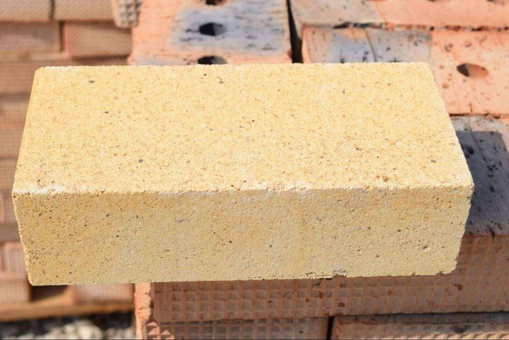

Калуга Опубликовано 24 марта, 2020 Опубликовано 24 марта, 2020 19 часов назад, Storn сказал: кирпич тебе в помощь Кирпич очень даже помогает. Только силикатный, а не глиняный красный. В силикатном много песка (кварца), который способствует "вскрытию" алмазов.
mrmeskys Опубликовано 24 марта, 2020 Опубликовано 24 марта, 2020 мы всегда использовали шамот. трехметровками прямо на поддоне пилили.
Калуга Опубликовано 24 марта, 2020 Опубликовано 24 марта, 2020 Зенонас, просто силикатный кирпич более доступен, а шамотный тоже можно использовать, ведь в нем много каолинита, который при обжиге приобретает твёрдость камня, что также способствует вскрытию алмазов. Короче, какой кирпич из этих проще достать, такой можно и использовать.
Storn Опубликовано 24 марта, 2020 Опубликовано 24 марта, 2020 если не поможет кирпич, тогда синия изолента
mrmeskys Опубликовано 24 марта, 2020 Опубликовано 24 марта, 2020 3 часа назад, Калуга сказал: просто силикатный кирпич более доступен Так камнерезка была Североникелевская...Туда вагонами шамотный возили...
pelvit Опубликовано 24 марта, 2020 Автор Опубликовано 24 марта, 2020 Тросс бельгийский. Качественный. В принципе сами виноваты, начали пилить камень с высоким содержанием кварца и пиз..... Надо выкручиваться.... тросс 700 евро стоит....
Р.Н.Б. Опубликовано 24 марта, 2020 Опубликовано 24 марта, 2020 для вскрытия троса поставьте небольшую окружную скорость и маленькую подачу, то, что он бельгийский ни о чем не говорит, возможно у него изначально связка не для твердого гранита
Р.Н.Б. Опубликовано 24 марта, 2020 Опубликовано 24 марта, 2020 по фото трудно определить , но проверьте куда вскрыты зерна и как канат по часовой проворачивается (краской метку)

Руслан Опубликовано 24 марта, 2020 Опубликовано 24 марта, 2020 Силикатные забьют еще больше..нужен шамотный кирпич...
Калуга Опубликовано 24 марта, 2020 Опубликовано 24 марта, 2020 А вот здесь я не согласен. Все свои фрезы я вскрываю силикатным кирпичом. Шамотного у меня просто нет от слова совсем. Силикатный делает своё дело.
Руслан Опубликовано 24 марта, 2020 Опубликовано 24 марта, 2020 А ты попробуй шамотным...очень удивишься... найти его просто... Его еще огнеупорным называют...в любом старом доме в любом печке..в любом строительном... 1
ibucov Опубликовано 24 марта, 2020 Опубликовано 24 марта, 2020 (изменено) Да просто в шамотном кирпиче содержится корунд, с твердостью 9 корунд это белое точило)) естественно абразивность корунда больше чем кварца(белого кирпича))) Изменено 24 марта, 2020 пользователем ibucov
pelvit Опубликовано 24 марта, 2020 Автор Опубликовано 24 марта, 2020 Кирпич пилить - воду надо? Или в сухую?
Калуга Опубликовано 24 марта, 2020 Опубликовано 24 марта, 2020 Обязательно с водой, чтобы алмазы не перегреть, а то они могут в обычный углерод превратиться. 1
