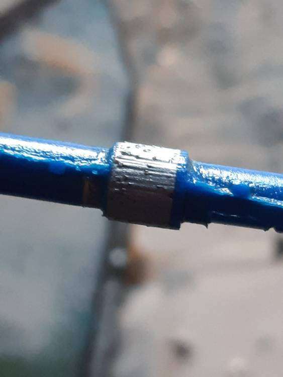

pelvit Опубликовано 26 марта, 2020 Автор Опубликовано 26 марта, 2020 Ну вот отписываюсь.... Значит наклали мы кирпичей на поддон примерно метр на метр сделали три реза.... положили кусок черного гранита шведского.... и ничего! Как долго надо пилить кирпичи? Что то мы не так делаем... хотя алмазики показались но пока безрезультативно... 1
kalistratoff Опубликовано 26 марта, 2020 Опубликовано 26 марта, 2020 @pelvit для начала возьми лупу и посмотри на перелинки. Алмазы если они в нём есть))) должны должны быть видимы а за ними как хвост кометы - в зависимости от вращения троса. Для вскрытия троса , как правильно писал Руслан- лучше ни чего нет. Чтобы не писали. Лучше сделай макросъёмку и посмотрим. Кстати на смартфон есть не плохая программа - лупа.

Руслан Опубликовано 27 марта, 2020 Опубликовано 27 марта, 2020 23 минуты назад, pelvit сказал: @Руслан Выше товарищ утверждал ч только с водой, иначе все превратиться в углерод.... непонимаю Суть вскрытия алмазов в обнажении зерна, надо . сделать так, чтобы режущие вершинки зерна стали возвышаться под поверхностью связки и эта самая связка не препятствовала им резать затачиваемый металл. Делать это можно и на силикатной кирпиче.Можно даже по штукатурке. По алсфальту. Но на шамонтном кирпиче быстрее .Он просто крепче в разы. Поэтому и быстрее. Мокрым можно или сухим. Разница только в усилиях. Мокрый потом мыть надо,а сухой сдунул пыль и работай Изображение 1 - абразив до вскрытия зерна 2 - абразив после вскрытия зерна. связка на поверхности удалена позволяя зернам беспрепятственно резать металл 18 часов назад, pelvit сказал: Ну вот отписываюсь.... Значит наклали мы кирпичей на поддон примерно метр на метр сделали три реза.... положили кусок черного гранита шведского.... и ничего! Как долго надо пилить кирпичи? Что то мы не так делаем... хотя алмазики показались но пока безрезультативно... Значит это не из-за того что алмазы замылились. У Вас они сейчас вскрыты.

kalistratoff Опубликовано 27 марта, 2020 Опубликовано 27 марта, 2020 @pelvit алмазы вскрылись очень хорошо. Пили потихоньку цветной но за алмазом посматривай чтоб вскрытв были через лупу.
Руслан Опубликовано 27 марта, 2020 Опубликовано 27 марта, 2020 10 часов назад, kalistratoff сказал: алмазы вскрылись очень хорошо факт
mrmeskys Опубликовано 28 марта, 2020 Опубликовано 28 марта, 2020 Господа - шамотный кирпич - это обожжённый при очень высоких температурах Al2O3. Электрокорунд - тоже обожжённый Al2O3...Абразивные свойства корунда мы знаем...и твердость тоже. Силикатный кирпич-90 с лишним процента кварца...И корунд и кварц должен без проблем вскрывать спеченный алмазный инструмент. То что вижу на фото, сегмент вскрыт частично. Габбро, что шведское что украинское или карельское - материал мало абразивный. И если белго-китайцы или кито-бельгийцы сделали слишком жесткую связку этим канатом можно успешно резать только высоко абразивные камни. 1
