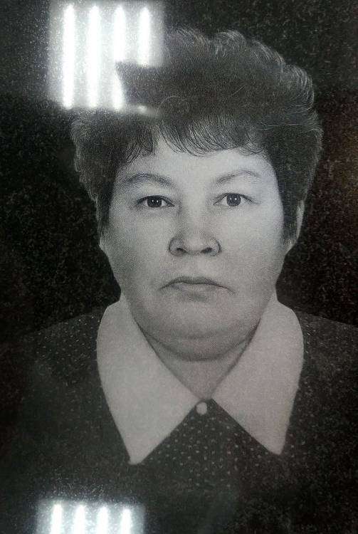

Вроде как привели сауно в порядок, уже не полосят. Так что можно начать иногда выкладывать работы, сделанные на глюченных, но неплохо гравирующих сауно)

До сих пор, не врублюсь, как ты их так делаешь....
Сколько проходов? Как так чисто получается? А какой шаг если несикрет?☺👍
@Arturs 6 проходов. разрешение 30,77
А сила ударов аденаковая на всех проходах?
да
Вот с этих проходов я и херею :)

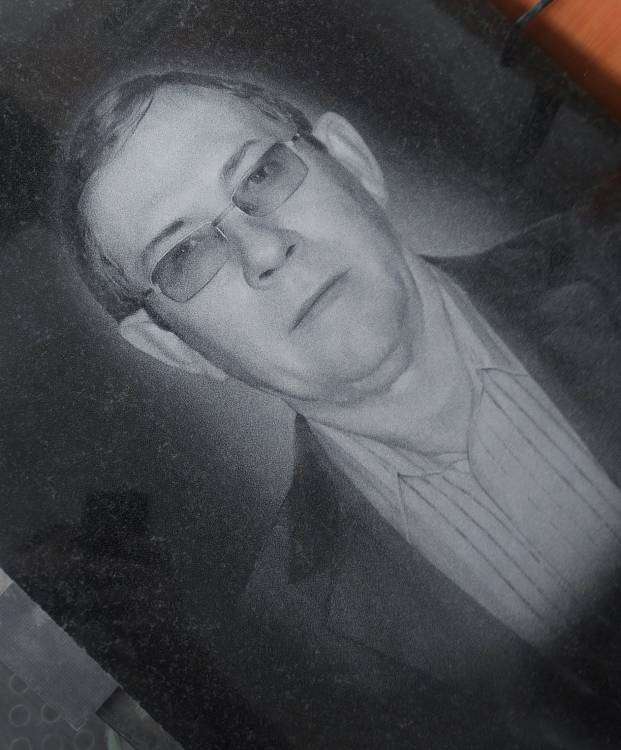

@Soaring man  нормуль :) а зазор какой ставишь?
6 проходов, блин это долго наверное. хотя это только на лице наверное?
я делаю 1 раз в ВК и 1-2 обычным, и то долго(((
но у меня восьмерка быстрее чем на 180 дикие глюки ловить начинает
@Покусяка саунами 6 проходов полностью все. Вчера чуть поменял настройки. Первые три прохода чуть слабее, следующие три чуть сильнее. А то чет на сильно светлых местах черные точки перегрызает. На миртелсе такого небыло, хотя вроде бьет он так же глубоко.
зазор 0.4, скорость 160. Один сауно бьет один портрет весь день. Оформление лазером. Миртелсом слоями запускаю и скорость побыстрее и могу лицо 6 остальное 4 и можно пару портретов за день. Но я так редко делаю. Если надо спешить то есть лазер))

Здравствуйте! Это 6 проходов? Сколько занимает один проход и это сауно? Можно настройки по подробнее за ранее спасибо!
19.04.2020 в 16:24, aftorgalaktik сказал:
Это 6 проходов?
да
час-полтора

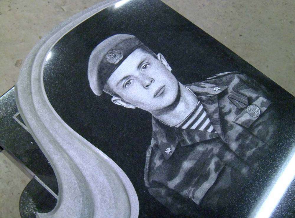

А я в один проход делаю. Грязноватенько, но время деньги, а платят мало. Так что я не парюсь.

1 час назад, ШеР сказал:
Но ВК то включено, а это уже 2 прохода

2 часа назад, ШеР сказал:
Ну если ВК включено то да, не один) Ты же не думаешь что я делаю 6 проходов еще и с ВК?)
