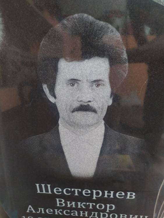

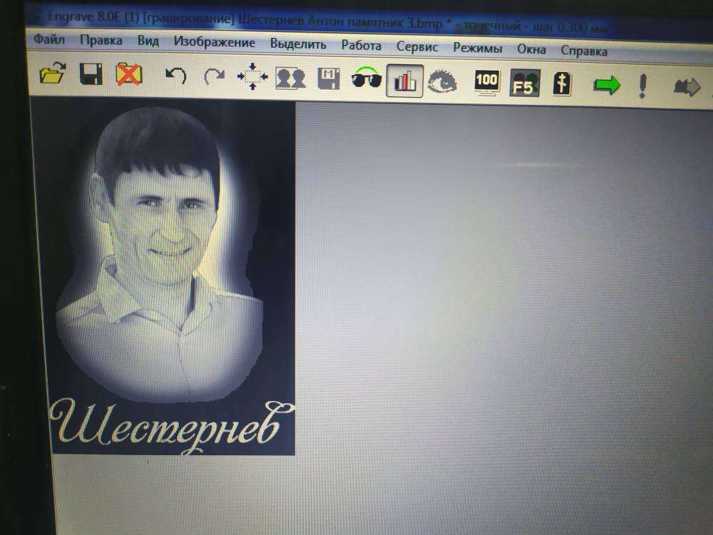

Здравствуйте. Всю зиму не делали портреты. Выбивали только на мраморе (темно-серый гранит с настройками Аmax 8000). Сейчас опять начали гравировать портреты и их почти не видно, при тех же настройках как были раньше. В чем может быть проблема?
Станок 8. Провода поставил все новые. Иглу поменял. Текст магнита показывает на 7000 - 18 на 9000 — 21-22.

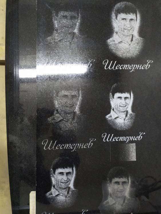

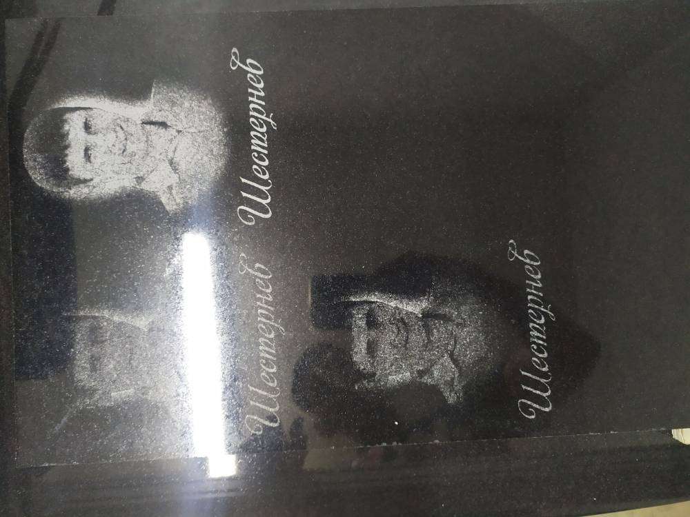

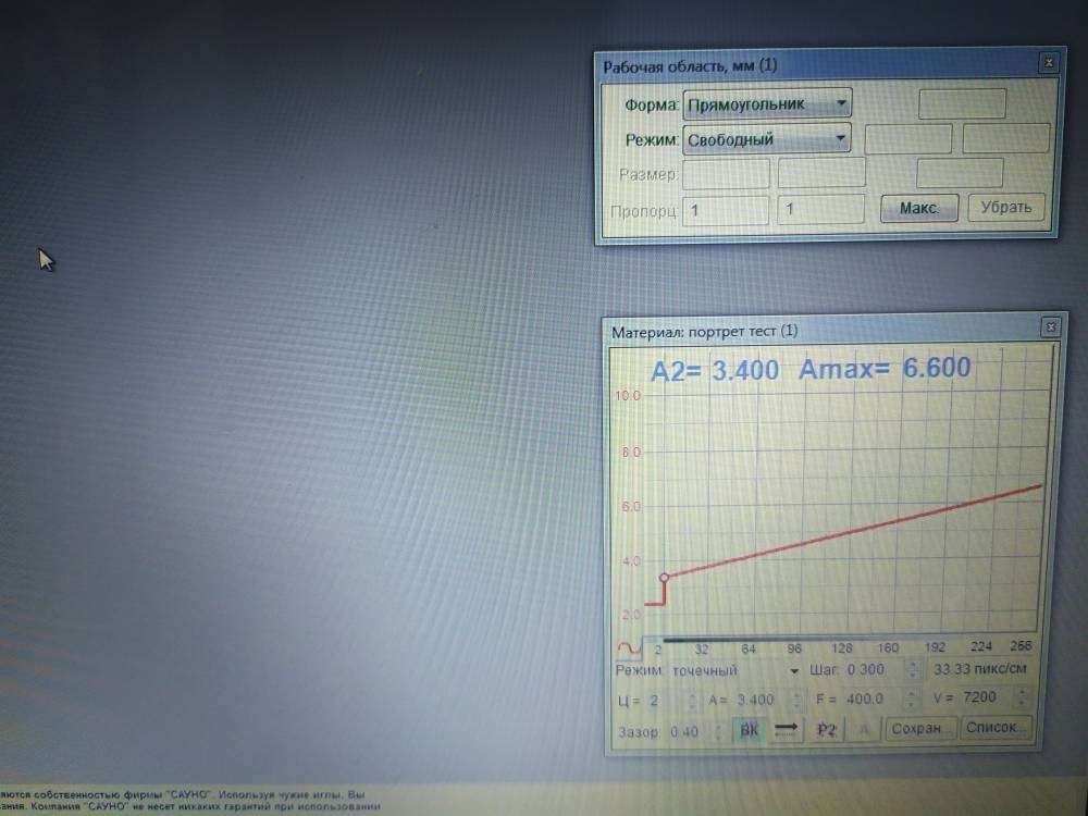

Как раньше гравировали портрет режим точечный: Аmax 6500-6900. A2-3400 F400 V7200. Сейчас почти ничего не видно. Скину фото того как получаются портреты (уже покрасил их) и еще один того как до этого получалось на таких настройках.
1. Слева вверху настройки Amax 7400 - точечный
2. Cлева внизу Amax 8100 - точечный
3. Справа - комбинированный ВК 300С.
Прошу помочь, может кто сталкивался?

@Gepeek  попробуй для начала снизить скорость вдвое и погляди что получится.
Это F поставить 200?
@Покусяка Попробовал поставил, сделал портрет получилось гораздо лучше. Но Amax ставил 7100
@Gepeek я на восьмой версии при 180 гравирую, выше скорость если, проблемы начинаются. такой станок мне попался. а ремонтировать не умею...
Поэкспериментируй. Со скорость, с зазором кстати еще! мрамор и гранит ну совсем разные вещи.
@Покусяка Ок, спасибо. Просто странно, тот весь год работали на таких настройках... С зазором не сталкивался не разую. Сейчас стоит по умолчанию 0.4 в какую сторону его крутить?

@igors @minus  @Покусяка Подскажите ещё, сейчас вроде видно стало, только вот зернистый получается портрет. Силу удара понизил до 6500. Понятно, что камень может такой быть, но как-то делают и на таких камнях.
пробей 3600-5200 , потом 3900 - 5500 , по два раза. судя по фото бой там бешенный
портрет не пытайся, нужно для начала градиент пробить ( в программе энгрейв изображение - создать цветовой клин)
когда получишь нормальный градиент, тогда пробуй уже портрет.

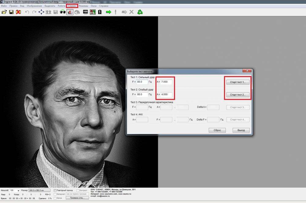

@Gepeek Сервис -> Настройка магнита и там покрутить-повертеть.
На всех станках по-разному. Пробовал на 7 станках идеально выставить настройки, чтобы всё совпадало - все по-разному работают.

@Gepeek а какого размера эти портреты, которые ты показал? пробивай один глаз для начала, нормального размера. в два-три прохода
ну так они по определению будут хреново выглядеть)))
ты сначала настрой с нормальным размером лица и низкой скоростью. а потом уже начинай эксперименты в этом плане))
10 часов назад, Gepeek сказал:
Маленькие, 12 см
при таких размерах нужны совсем другие характеристики  шага ударов скорости и естественно 33 пикса Вам не могут дать хорошего качества
изучите мануал и пробуйте бить

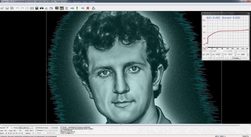

Ребята спасибо всем, кто помогал. Портреты получаются хорошо. Делаю на скорости 190-200. Amax 6300-6700. A2 5500-5650
