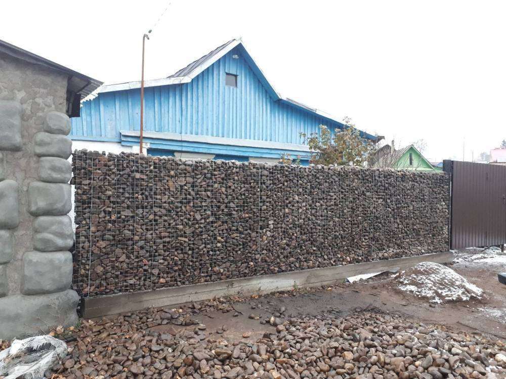

Популярный пост серый Опубликовано 12 апреля, 2020 Популярный пост Опубликовано 12 апреля, 2020 В 2017-ом, летом купил домик старенький в ипотеку. Надоело аренду платить, мыкаться по углам как неприкаянный. Фронтальный забор старый совсем был. Подсмотрел в интернете эдакие гобионы. Нанял сына с друзьями - они откалибровали вручную и привезли с речки камней. И вот что получилось. Слева на фотке мастерская гаражная. Тоже заморочился с оформлением. 7 8

Филимон Опубликовано 12 апреля, 2020 Опубликовано 12 апреля, 2020 @серый интересно и необычно, но как со временем дела будут обстоять, с той же сеткой, нижние камни все время будет выдавливать, на низ может цветник надо было гранитный в этой же сетке пустить, а потом уже гальку или нехера ему не будет!? 1
zelenok Опубликовано 12 апреля, 2020 Опубликовано 12 апреля, 2020 8 минут назад, Филимон сказал: а потом уже гальку или нехера ему не будет!? У нас укреплённая набережная реки в городе в габионах лет семь точно стоит, я так понимаю сложенная каменная система самоуравновешена, проволока сгниёт, а стопка форму не потеряет, интересная система, когда-то читал про неё от любопытства.

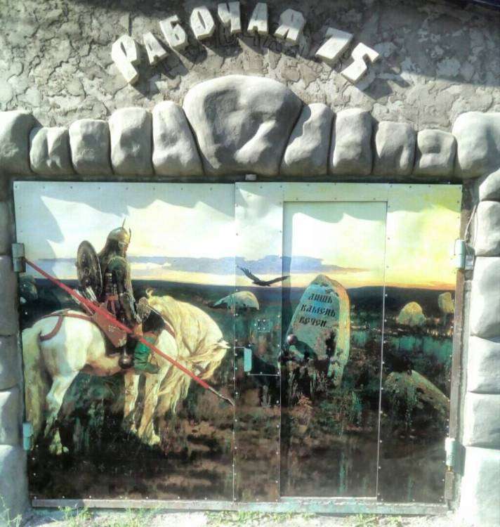

Роман Антропов Опубликовано 12 апреля, 2020 Опубликовано 12 апреля, 2020 (изменено) 1 час назад, zelenok сказал: У нас укреплённая набережная реки в городе в габионах лет семь точно стоит, я так понимаю сложенная каменная система самоуравновешена, проволока сгниёт, а стопка форму не потеряет, интересная система, когда-то читал про неё от любопытства. Набережная то, скорей всего лежит, и камни в цемент втоплены. А тут надёжность сетки и равновесие камней без склейки (да даже при склейке) очень мне сомнительны. По мне такая стенка... вполне может...если высота мксимум 0,7 м на прочной основе..т.е. чисто формальная и декоративная оградка. Ну, или при такой высоте, на такую длину пару-тройку столбов воткнуть. А так впечатление, что плечём надавить и свалится.@серый Толщина то какая ? Витязь на воротах - принт на пластик или наклейка ? Изменено 12 апреля, 2020 пользователем Роман Антропов

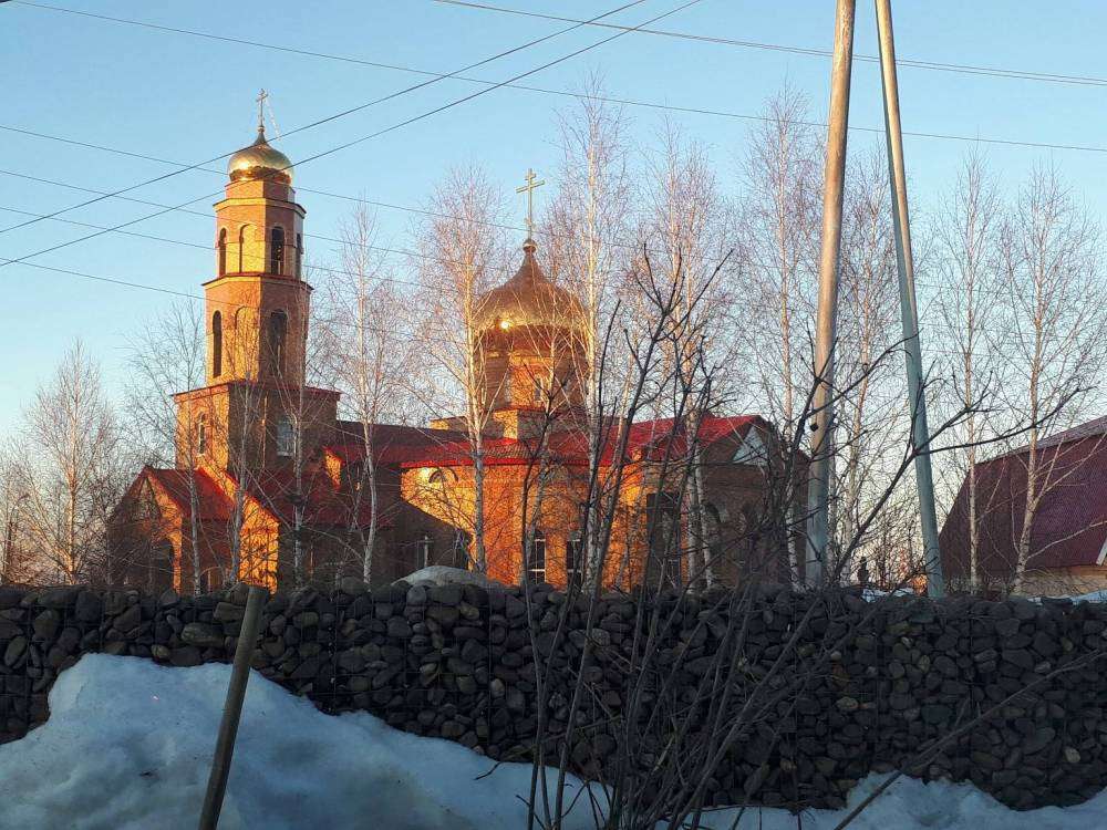

серый Опубликовано 12 апреля, 2020 Автор Опубликовано 12 апреля, 2020 (изменено) Толщина 25см., пять труб стоят, плюс из этой же сетки поперечные пролёты во весь рост, через каждые 25см. Плечом можно задевать. Даже экскаватор задевал, когда яму выгребную копал. Забор стоит уже 2 года. Мне понравилось место. Угловой участок улицы с шикарным просторным выездом. Ну, и... вид из окна... изумительный. Утром подъём с колокольным звоном)). На фотке вид из окна. Ворота - самоклеящаяся плёнка на оцинковке. Когда-то, лет двадцать назад работал в рекламке. Там наблатыкался с самоклейкой. Дом буду строить новый. Сына с армии дождусь. Облицовка будет в одном стиле с мастерской. Изменено 12 апреля, 2020 пользователем серый 1 1
