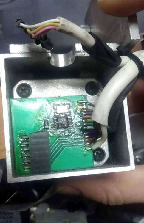

так, а если проблема в самой вот этой платке, можно ли ее где то купить, сауно закрыто
все осмотрел вроде в  норме, думаю эта микросхемка навернулась
963143034_.jpg.7a3a1fa196a087d54987bf465c4a903e.thumb.jpg.357d91bc4b2c0efc4778decde7ac3fb8.jpg
6 минут назад, dexter 2015 сказал:
магнит(ударную головку) с другого станка поставил?  проблема исчезла?
Изменено пользователем minus
Может время прошивки пришло.Хотя скорее датчик
Изменено пользователем древний
@minus боюсь , как то была проблема из серии 3.0 какая то поменял головки и на втором станке такая же проблема началась,полтергейст или хз, но один действующий станок остался а заказы доделать нужно рисковать не хочу, доделаю камни попробую,
