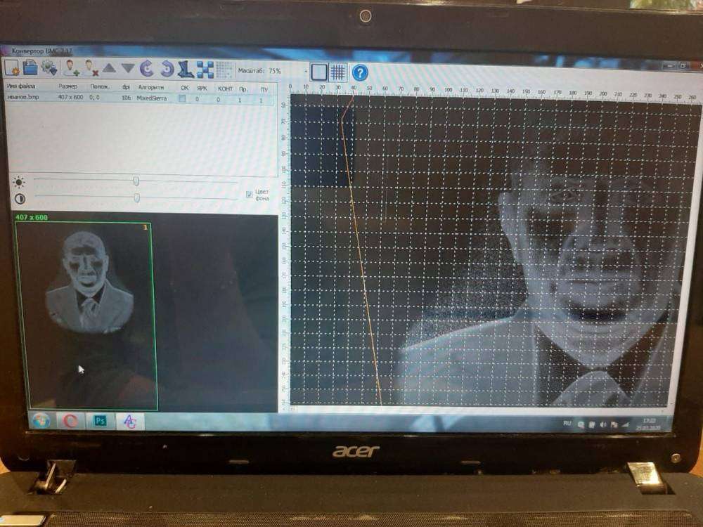

Привет бывалым ! Преобрели станок лазерный трубка 100 вт ! Хотелось бы узнать какую мощность и скорость лазера выставлять для портрета ? Может ещё какие нюансы есть ? Помогите новичкам ! Заранее спасибо за ответы !

17.05.2020 в 17:44, Рыбак65 сказал:
Судя по картинке, вы собираетесь конвертировать из негативного изображения bmp в в программе предназначенной для механических ударников (иглой) в формат BMC -  это совсем другой контроллер(ударный), а для лазерного готовятся под mirtels однобитные bmp картинки в градациях серого и в нужном вам разрешении. 300 к пример прямо из фотошопа. А то что вы собрались гравировать используя программу Агат на лазере - заблуждение. Лучше читать паспорт если есть...
