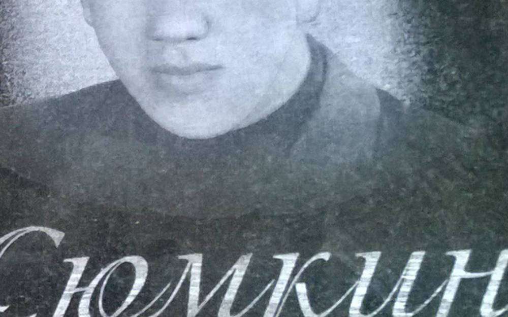

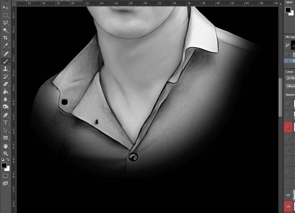

Евгений13 Опубликовано 26 мая, 2020 Поделиться Опубликовано 26 мая, 2020 Доброго времени суток. Помогите советом, как избавиться от резких краев на портрете. На ретуши вроде аккуратно, а при гравировке вот так. Ссылка на комментарий

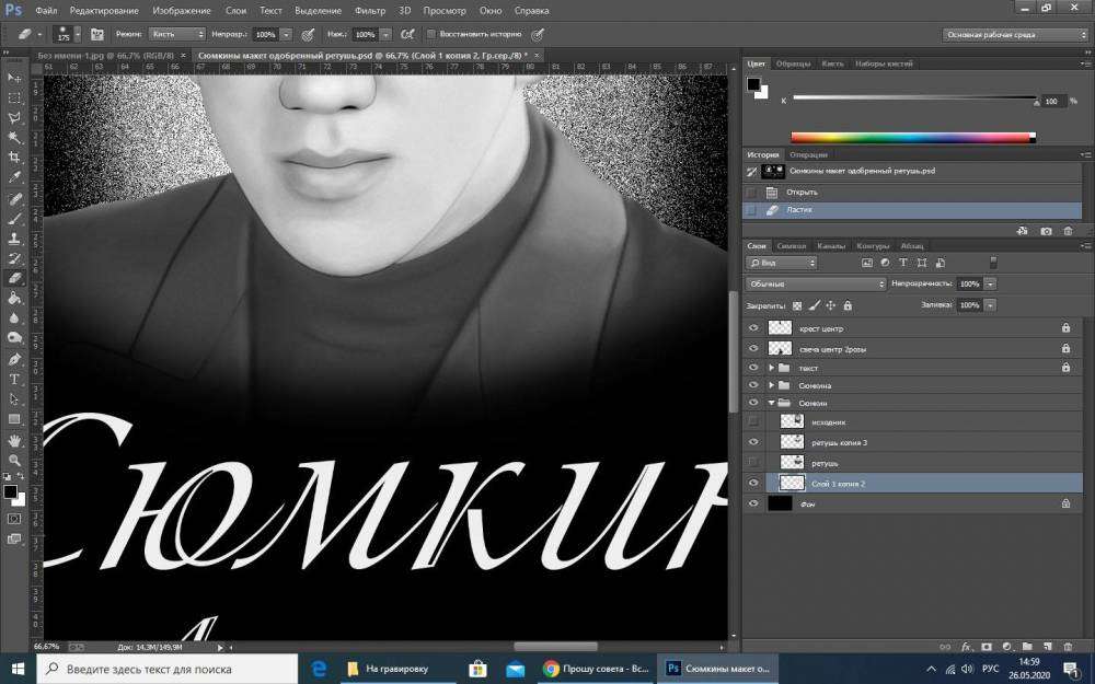

Storn Опубликовано 26 мая, 2020 Поделиться Опубликовано 26 мая, 2020 Евгений13, вы ретушер? Тогда смотрите какие фильтры применяете Ссылка на комментарий

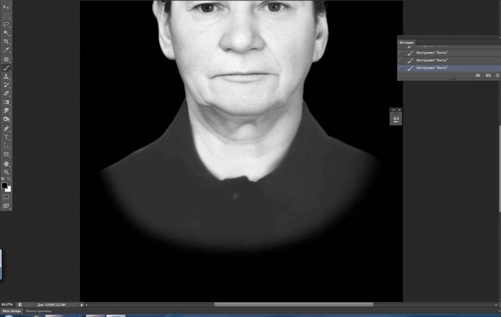

Армина Опубликовано 26 мая, 2020 Поделиться Опубликовано 26 мая, 2020 мягкой кистью с низу овал проходите? может дело в кисти Ссылка на комментарий
Евгений13 Опубликовано 26 мая, 2020 Автор Поделиться Опубликовано 26 мая, 2020 Спасибо. Так получается практически на всех работах. Конкретно эта ретушь была сделана на заказ. Какие фильтры там применялись не могу знать. Кистью прохожу широкой с 0 жескостью, так же пробовал растушевывать с маской, и ластиком с 0 жескостью. Ни как... Ссылка на комментарий
Евгений13 Опубликовано 26 мая, 2020 Автор Поделиться Опубликовано 26 мая, 2020 57 минут назад, Storn сказал: Евгений13, вы ретушер? Тогда смотрите какие фильтры применяете Ретушер это громко... В основном применяю только Noiseware Professional, для небольшого сглаживания. Ссылка на комментарий

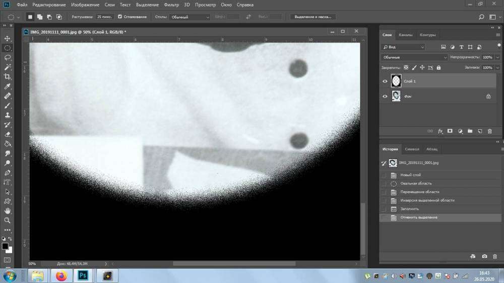

Смешарик Опубликовано 26 мая, 2020 Поделиться Опубликовано 26 мая, 2020 ))) делаем отдельный пустой слой. нажимаю на выделение овальной области, растушевка у меня например 15. от размера файла зависит. выделяю по нужному краю например одежды, инвертирую. заливаю черным, но не нормальным а затуханием. излишки стираю мягкой кистью. довожу черной кистью в режиме затухания. Ссылка на комментарий
Евгений13 Опубликовано 26 мая, 2020 Автор Поделиться Опубликовано 26 мая, 2020 3 минуты назад, Смешарик сказал: ))) делаем отдельный пустой слой. нажимаю на выделение овальной области, растушевка у меня например 15. от размера файла зависит. выделяю по нужному краю например одежды, инвертирую. заливаю черным, но не нормальным а затуханием. излишки стираю мягкой кистью. довожу черной кистью в режиме затухания. Спасибо за детальный ответ. У меня размеры в основном 2500 пикс х 5000 пикс. Растушевку по овальной области делал 55. Это много? Ссылка на комментарий
Смешарик Опубликовано 26 мая, 2020 Поделиться Опубликовано 26 мая, 2020 ну это уже методом тыка) смотрите сами) меняйте циферки. я потому что люблю много точек, чтоб зернИло так зернИло)))кто то меньше любит. смотрите сами) Ссылка на комментарий

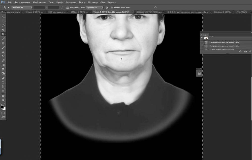

Yuriu Опубликовано 26 мая, 2020 Поделиться Опубликовано 26 мая, 2020 @Евгений13 Это всего лишь предположение, но если плагин Noiseware Professional применяется к обтравленному портрету, а размытый край внизу сделан маской по портрету, то после плагина мог появится белый ореол" Я всегда проверяю качество обтравки - обводкой/srtoke переключаю на красный и ставлю 1- 2 пикселя, видно если где-то что-то осталось на фоне или край рваный получился. Ссылка на комментарий
ibucov Опубликовано 26 мая, 2020 Поделиться Опубликовано 26 мая, 2020 (изменено) по моему нижнюю силу удара меньше ставить. Похоже на амплитудный режим, в амплитудном это особенно заметно Изменено 26 мая, 2020 пользователем ibucov 1 Ссылка на комментарий
minus Опубликовано 26 мая, 2020 Поделиться Опубликовано 26 мая, 2020 5 минут назад, ibucov сказал: по моему нижнюю силу удара меньше ставить. точняк, по темным тонам. @Евгений13 какой у вас танок? Ссылка на комментарий
Смешарик Опубликовано 26 мая, 2020 Поделиться Опубликовано 26 мая, 2020 шо ж вы такие сложные то..... Ссылка на комментарий
Евгений13 Опубликовано 26 мая, 2020 Автор Поделиться Опубликовано 26 мая, 2020 1 час назад, minus сказал: точняк, по темным тонам. @Евгений13 какой у вас танок? ПанноГрафф-6 1 час назад, Смешарик сказал: шо ж вы такие сложные то..... Спасибо. Завтра и такой метод попробую. И обязательно сообщу о результате) Ссылка на комментарий
ibucov Опубликовано 26 мая, 2020 Поделиться Опубликовано 26 мая, 2020 (изменено) 48 минут назад, Евгений13 сказал: ПанноГрафф-6 яркость надо меньше ставить. Нижнюю силу удара они назвали яркостью И режим скорее всего амплитудный у вас. Амплитудный режим они назвали фотографичным Изменено 26 мая, 2020 пользователем ibucov Ссылка на комментарий
