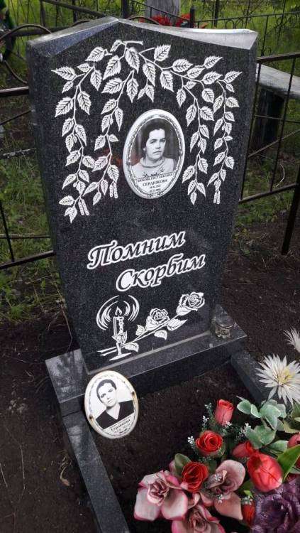

Любовь96 Опубликовано 27 мая, 2020 Опубликовано 27 мая, 2020 Всем привет, как сделать такие же буквы как и на фото, где найти берёзу и свечу?
КАМЕНОТЁС Опубликовано 27 мая, 2020 Опубликовано 27 мая, 2020 А чем делать собираешься? Текст проблем нет. набираешь в кореле и обводку. картинки если ни кто не даст. делаешь нормальное фото. потом ретушь и под станок.
vadim Опубликовано 27 мая, 2020 Опубликовано 27 мая, 2020 Зачем под станок, там все пескоструйное Все делается в корел
Yuriu Опубликовано 27 мая, 2020 Опубликовано 27 мая, 2020 найти/сделать/украсть векторный клипарт , вырезать на плоттере, разметить, обклеить и отпесочить
Руслан Опубликовано 27 мая, 2020 Опубликовано 27 мая, 2020 погуглить 7 минут и все найти свеячи и розы бИрёзка
Connar Опубликовано 6 июня, 2020 Опубликовано 6 июня, 2020 Зачем делать керамику с датой если все равно на камне бить текст? Ну не ваш конечно, но просто кто это делал, как то странно. Букву C полностью залили. А П нет
