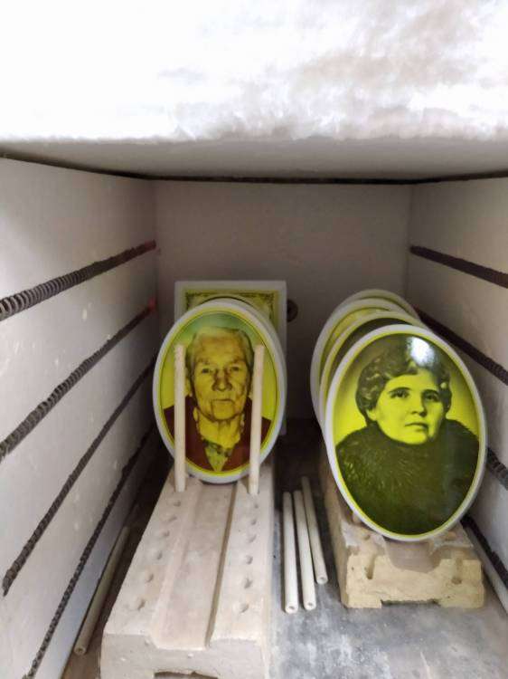

1940016 Опубликовано 18 ноября, 2020 Поделиться Опубликовано 18 ноября, 2020 Друзья товарищи, кто в ближайшее время будет на производстве, покадите ваши фото расстановки керамогранита и металла в печи. Мы используемплиты с подставками, но это не очень удобно этажерки выстраивать, может подадите идеи. Заранее спасибо! Ссылка на комментарий Поделиться на другие сайты Поделиться
Yuriu Опубликовано 19 ноября, 2020 Поделиться Опубликовано 19 ноября, 2020 @1940016 Ссылка на комментарий Поделиться на другие сайты Поделиться
Bitloman60 Опубликовано 19 ноября, 2020 Поделиться Опубликовано 19 ноября, 2020 если так то идеально обратной (задней) стороной друг дружке, а вдруг где окалина ) Ссылка на комментарий Поделиться на другие сайты Поделиться
Yuriu Опубликовано 19 ноября, 2020 Поделиться Опубликовано 19 ноября, 2020 (изменено) @Bitloman60 я металл в этой печке только до 400- 450 пеку, потом в эксп 10 по одной закидываю. Изменено 19 ноября, 2020 пользователем Yuriu Ссылка на комментарий Поделиться на другие сайты Поделиться
