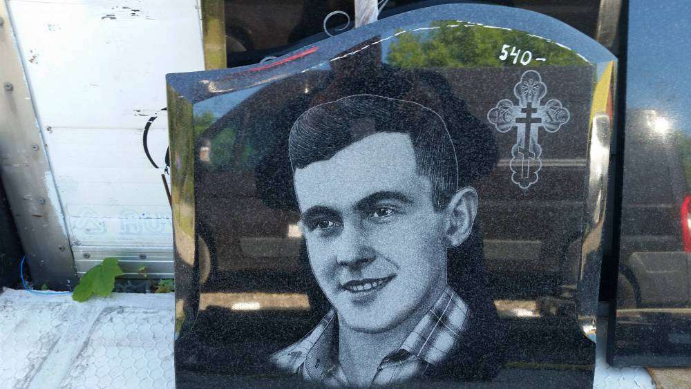

Сауно 10.0 работа
Крестик вышел неплохо
  • Смешно 3
мне больше цифры "540" понравились
у тебя изращенный вкус Яша ))))))))))))
Такой здоровенный портрет , и так мало одежды!
Над глазами, под носом и верхняя губа , требуют осветления по средним тонам.
Ухо грязное.
эта работа не стоит 80 евро. :unsure:
на фио еще бы взглянуть.

@minus  С чего ты взял что портрет стоит 80 евро?весь комплект стоил 540 и пожелание клиента закон портрет во весь камень и критика она нужна для усовершенствования  и продвижения в деле
:o имхо, я думал это верхняя часть памятника.:aag:
У нас бы сделали наоборот, маленькую надгробку а стеллу повыше.
у нас тоже так сделали бы но это эконом вариант полсе урогана
Место куда сделать одежду еще позволяло
@Руслан у нас есть небольшое правило если клиент не дополняет к заказу сменить одежду или сделать улыбку то мы придерживаемся оригинала фото поэтому как есть так и есть

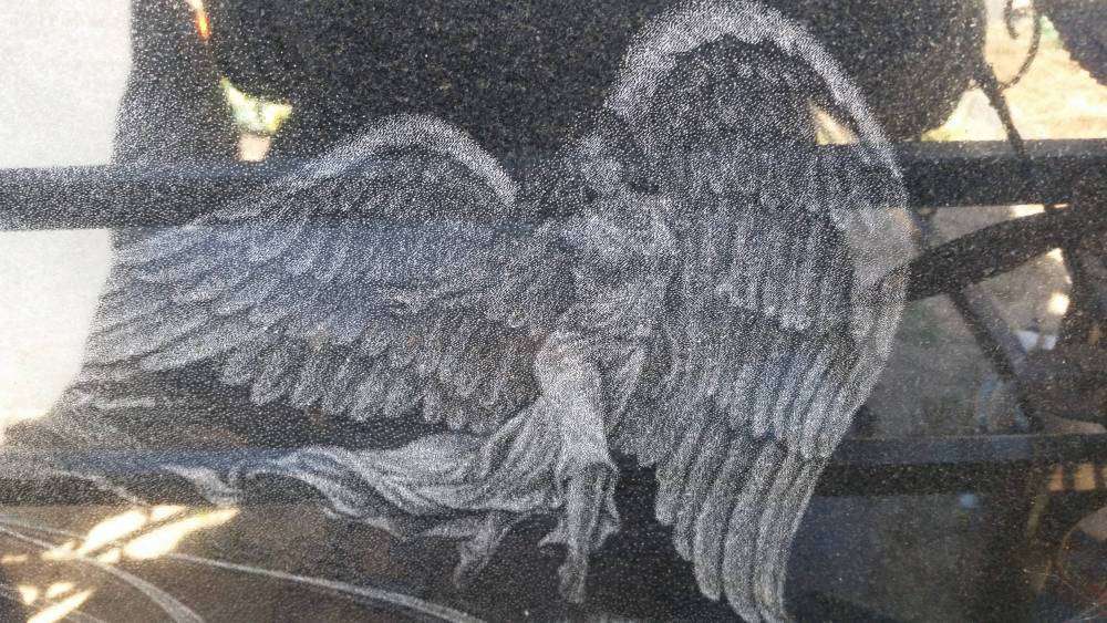

Сколько проходов на портрете делаешь?
@minus на том портрете 3 прохода когда надо получше делаю по 5
Не делай такое свечение.
4 часа назад, igors сказал:
тут слишком сильный удар по белым тонам , я бы опустил Амах и добавил А2
1 час назад, igors сказал:
тут тоже не хватает А2 . Цветы и крестик нормально ведь получились... Но они отретушированы.

1 час назад, Тот сказал:
почему? это как то влияет на гравировку? :aag:
Изменено пользователем minus
8 минут назад, minus сказал:
ты же сам понимаешь что на портрет влияют многие факторы от исходника до прокладки между станком и компом мне работа нравиться  у неё 5 проходов может быть чутку перебелилась
а какое предлагаешь?
31 минуту назад, minus сказал:
а тут просто все перебито
