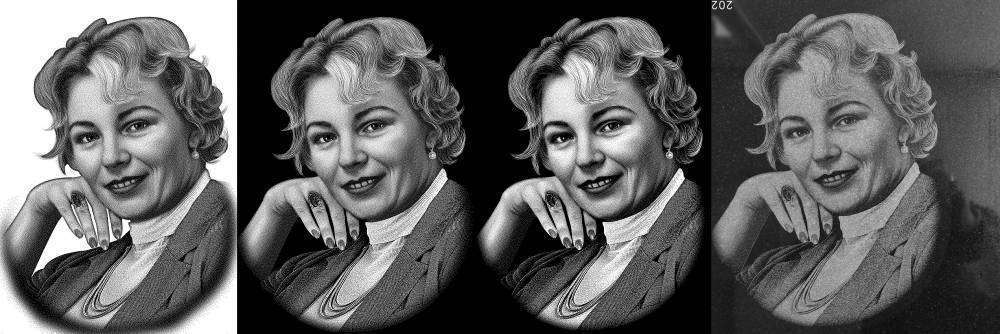

18 минут назад, minus сказал:
Открыл у себя в программе, а он очень темный, я бы делал светлее а пробивал слабым боем.
Кстати, да, если оператор станка сам не делает ретушь, то как раз в его обязанности и входит скорректировать по гамме, свету итд... Или сам файл или по настройкам станка или и то и другое...

4 минуты назад, igors сказал:
точно вижу но это не критично
играться с бликами в глазах - это не шутки... как минимум будет взгляд другой, а как максимум, будет косить... очень часто замечал, как ретушеры из нормальных косых делают... стоит только не там расставить блики и все...

@WERTY
5 минут назад, WERTY сказал:
возможно и так
но в данном случае проверящим была его жена и думаю что на глаза она смотрела
раз без замечаний значит всё в порядке
1 минуту назад, igors сказал:
а мне уже 4 памятника снимать, полировать и заново бить после других, у которых тоже замечаний сразу не было)
так что это не показатель, как видишь, принимают и очень ужасную работу...
я не говорю, что с этим портретом у тебя будут проблемы, просто, следи за этим... чтоб не было косяков в ретуши... это только кажется, что мелочь, но очень важная деталь
ваще, всякое бывает с ретушерами, сегодня косоглазие, а завтра ухо на подбородке :aag:
@WERTY
12 минут назад, WERTY сказал:
у меня в прошлом году пришли клиенты от конкурентов так они 2 раза запороли 2 портрета  одного человека   у меня сдался портрет с ходу
но я с тобой полностью согласен

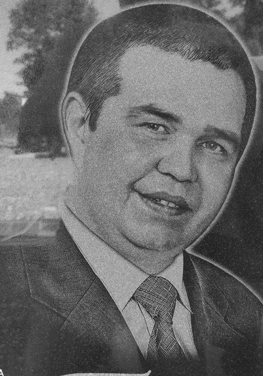

Надо подобрать тему.
пока подбирается тема
я добавил к 6 проходам еще один
которые и выкладываю  с 6 проходами и ниже с 7 что скажете господа
@minus красим только в редких случаях например на красных камнях иногда на кареле когда не получается
интересно кто и как считает как ляжет точка из этой ретуши на камень хотелось бы услышать мнения???
27.06.2020 в 18:48, igors сказал:
Картинку перевели в битовый режим и печатали на принтере? :unsure:
да перевел  и отгравировал но дпи маловато поставил из далека нормально смотрится а вот вблизи не очень

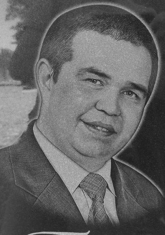

3 часа назад, igors сказал:
дпи
Шаг в смысле?
@minus  шаг взял 40 пикселей на см оказалось мало грубовато получилась  надо будет попробовать увеличить шаг смотрел после гравировки на картинку я думаю на 80 пиксов поставить должно нежнее выбить
делал по 3 обработке
