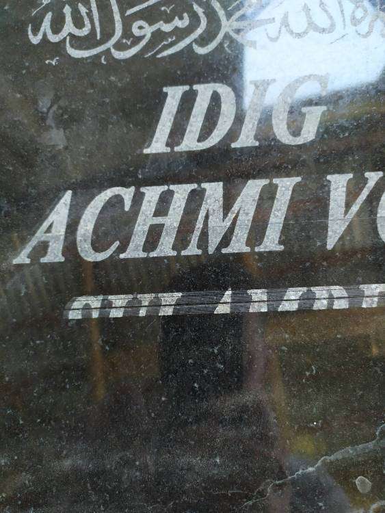

Гравер 5 оставляет царапины
Помогите люди добрые, мучаюсь достаточно давно. Обычно это возникает при смене иглы когда игла новая и очень острая. Пользуюсь станком достаточно давно и знаю что нужно настроить зазор но это не помогает. Менял даже электрозазор все равно одно и тоже((
Я иглу ПЛОСКОГУБЦАМИ закручиваю,если чО:aag:
Проблема была в зазоре насколько я понял электро зазор повысил намного и царапины не делает
@GRUDOJNIK-HAWЁR))) если не трудно дайте свой ватс апп или киньте настройки. Я чисто надписи делаю а не картинки рисую. Но последнее время иглы меняю пачками. Хотел бы узнать ваши настройки для плиты из черного гранита. Вроде карельский но очень жесткий((
