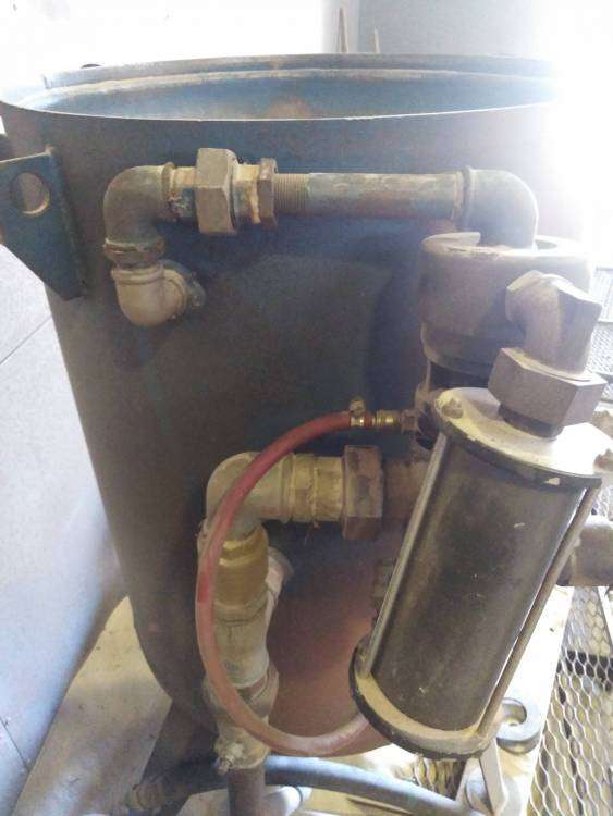

Всем привет, ребят подскажите, неподает абразив. Что может быть? Бочка чистая, давление хорошее, сапло не забито, шланг не забит. Перепробовал все. Включаю давление открываю подачу абразива, не идет. Подача абразива рстается открыта, выключаю давление на остаточном песок начинает идти, включаю давление, образив идет секунд 15-20 а то и меньше и сново таже беда! Что может быть?
Привет.
Песок сеил ?
Конечно, все чисто, единственное песок не новый частично с пылью. Раньше все было хорошо.
Может быть проблемма в этой конструкции? Допустим маленькое давление в самой емкости?
Есть еще один нюанс, без сопла просто из шланга абразив, под давлением идет хорошо

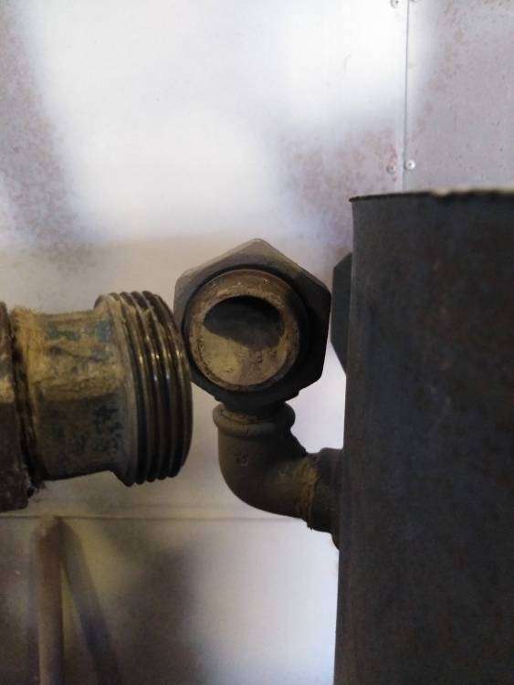

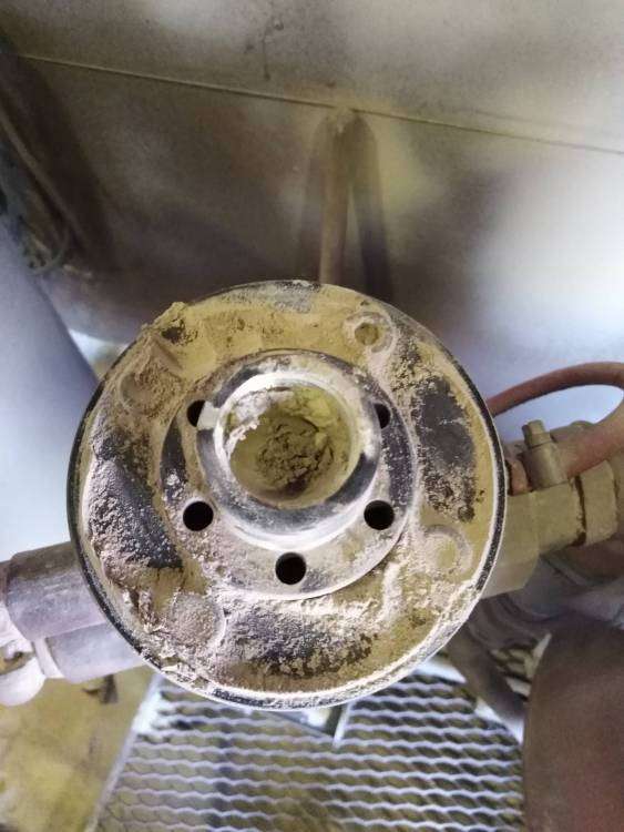

Вот так вот, в фильтр каким то образом попал песок
это обычный песок получается ?
