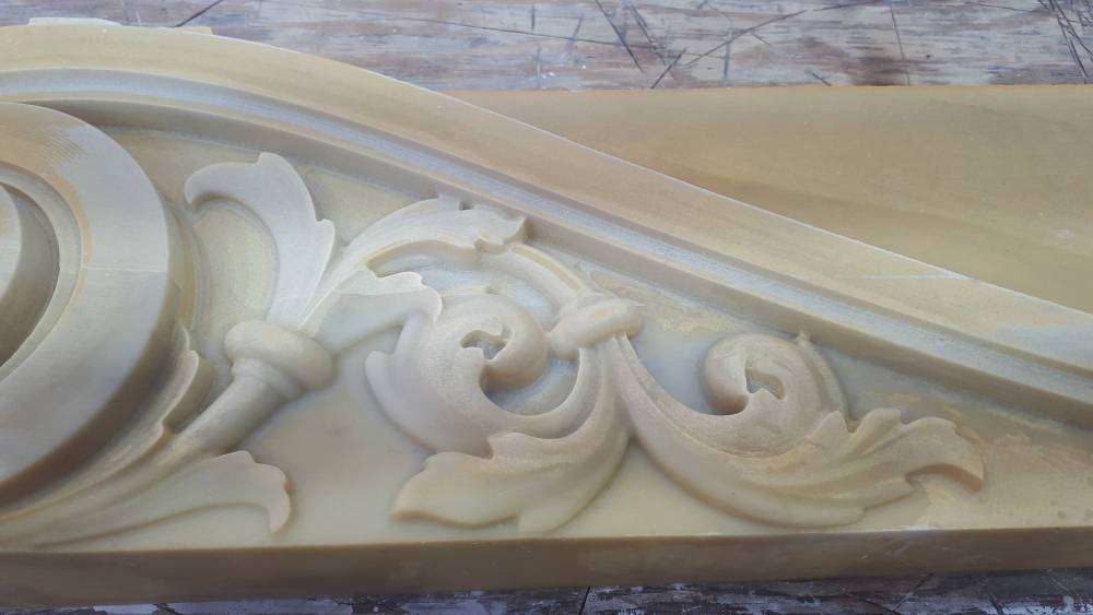

Подскажите как быть. Мраморная деталь после ЧПУ с грубой резкой, много острых углов и узких мест шириной в районе сантиметра. Гравером шарожками они шлифуются, но как добиться полировки и убрать все следы от гравера не поймем. Нет ни где насадок на гравер с зерном от 300 до 600. Поставлена задача полировать до 1200, до блеска. Сложные места куда не зайдет насадка самодельная  диаметром 5 сантиметром нет в магазине.

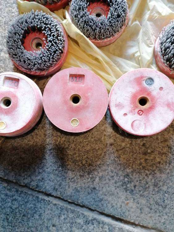

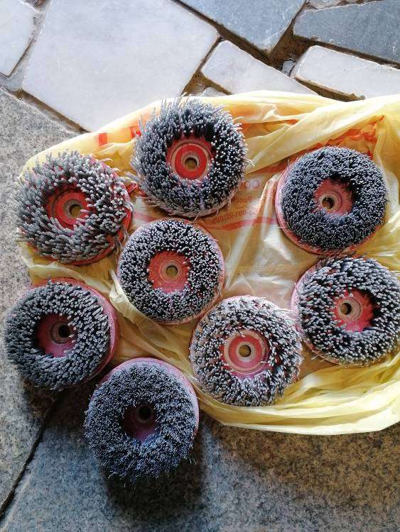

Можно попробовать такими щётками но они работают с водой
