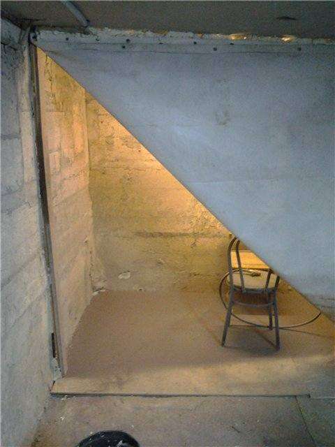

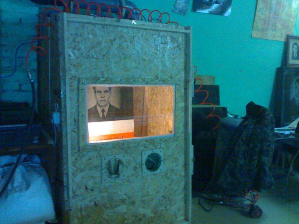

lvov Опубликовано 8 апреля, 2012 Опубликовано 8 апреля, 2012 напишу про свою камеру (хоби) 2,7х1м, инжекторный пистолет есть с керамичным соплом есть и металическим все пистолеты покупные, плёнка ритрама для печати но оракал зел., для пискаструя супер. Ниразу неработал на напорнике сказать нечего немогу, но на инжекторе тоже можна дырку в стекле зделать, сейчас компресор форте китай с 8 до 5 атмосфер спускает за 40 сек., гранит мрамор тоже ест хорошо, когда работает витяжка всё супер видно, рукава встают внатяг, делал рукава временно с джинс, и при этом камера несовсем герметичная, немного песка падает когда открываю дверь, песок лутьше брать белый и просушений и через мелкое сито просеять, с новым песком по стеклу матирует как краскопультом с краской. Теперь пару секретов плёнку можно склеить между собой и на порезку получается очень толстая резать с давлением 400-450 грам, дешовый выход когда много отходов для глубокого пескаструя, пистолет пневмо для воды хорошая струя мыть стекло от пыли и песка искать в строительных супермаркетах. Был компресор беларускис ресивер 500л на выходе 800-1000л, сейчас купил бежецкого завода с головой с 415 еще неподключал. 1

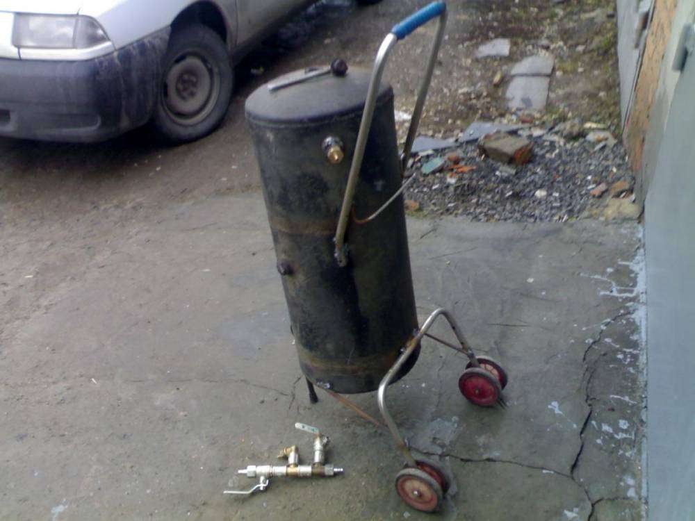

Voron Опубликовано 23 сентября, 2012 Опубликовано 23 сентября, 2012 Все привет хочу показать пескоструй. Сделали за пол дня можно сказать из того что было... Работаем ним уже почти год кварцевым песком - калиброванным и просушенным .Дуем тексты на габро в камере. 1
mrmeskys Опубликовано 23 сентября, 2012 Опубликовано 23 сентября, 2012 Молодцы, если начнете использовать абразив типа электрокорунда или карбида кремня, еще лучше будет пескоструить. Я советую, чтобы не крутить кран №1 над ним поставить ограничительную шайбу 5,5-6,0 мм. А кран № 2 поднять выше, будет удобнее. Крана № 1 жизнь разами увеличивается, если работает в положении "закрыто"-"открыто"

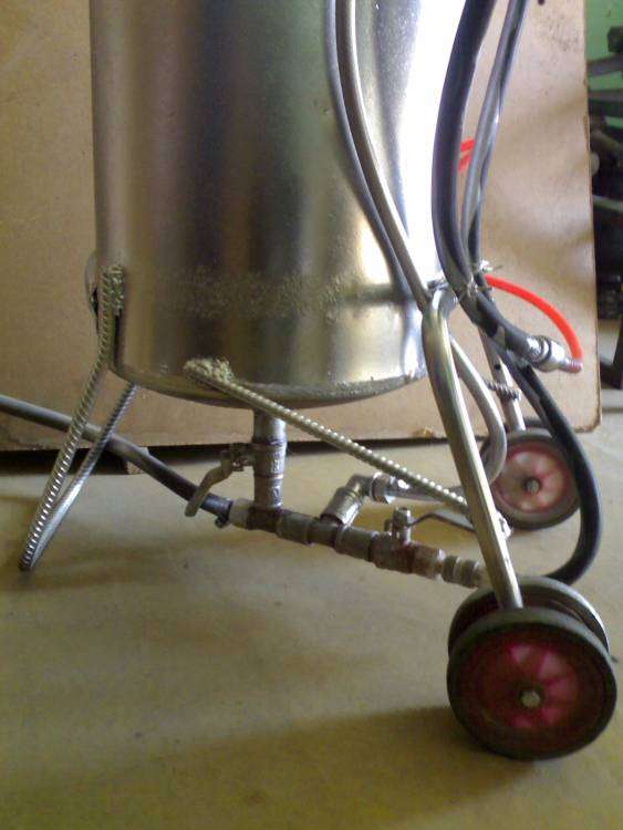

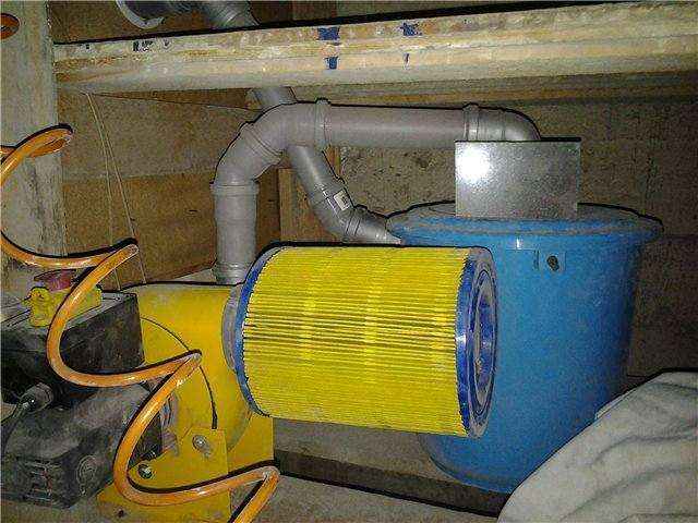

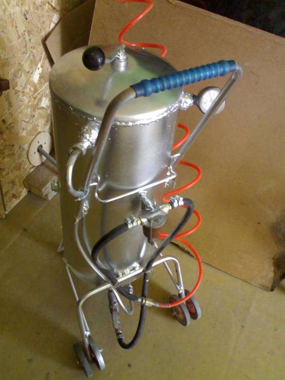

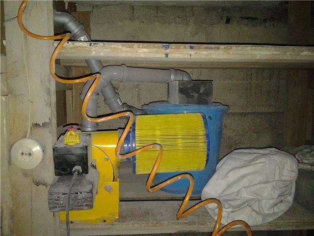

Honnar Опубликовано 26 февраля, 2013 Опубликовано 26 февраля, 2013 Вот и моя самоделочка...Пока все на шлангах, скоро доработаю.Баллон от маза или камаза хз...шланги, фитинги - понятно.Вот обитаемая камера...Вытяжка и импровизированый циклон из ведра))) очень слабо тянут (Буду менять...Стружкоотсос + фильтр от газели. Пробивает, надо сказать, очень хорошо.Даже с корундом F100 секунд за 30-50 дыру в плитке (10 мм.) делает.На давлении хорошем естественно. Ставлю где-то 6-8 атм. 5
