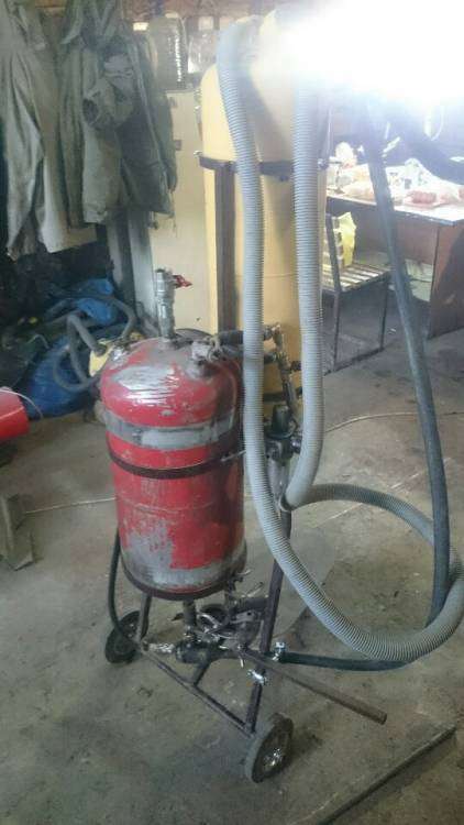

Пескоструйный аппарат из огнетушителя.
Может кому пригодиться. :rolleyes:

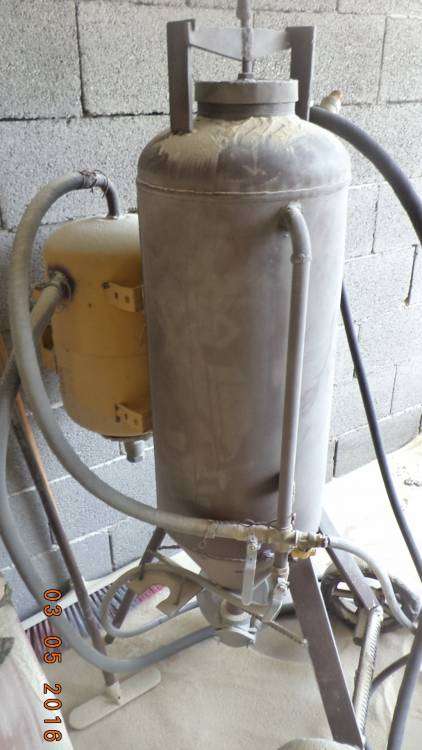

Добрый день всем.  Просмотрел последние темы, похоже самодельщиков поубавилось. Наверное все перешли на импортные "мерседесы"? А может быть  все кто хотели свои пескоструйки давно сделали, отладили и работают в свое удовольствие. Очень рад за вас ребята. Всем начинающим рекомендую вернутся к описаниям конструкций 2009 - 2010 годов, по моему там самые дельные предложения были. Можно и мою схему посмотреть, я на этом аппарате шестой год работаю без переделок. Всем удачи.
Рад видеть в теме.:hi: Ты и сам года минимум на два отлучался, о то и три...Видимо уже мало актуально. Теперь пескоструйки перекочевали в темы "продаю"
Жаль, было интересно следить за развитием творческой мысли. Я переодически заходил на этот пост, было интересно узнать что нибудь новенького а по теме было все меньше и меньше вопросов и ответов. Наверное все стали покупать готовые аппараты. Хотя когда ты сам все это смастерил, то весь процес понимаешь изнутри и можешь вносить изменения в конструкцию с целью улучшения и упрощения регулировок и самой работы.  Много вопросов задают по регулировке количества песка.  Работал недавно на немецком аппарате.  С виду ничего особенного. Как обычно,  кастрюля, крышка, шланги, пистолет.  С низу емкости с песком ни каких регулировочных кранов.  Работа сразу не пошла,  пока не поставили калибровочную шайбу на дно кастрюли.  Но это не главное в дозировании песка.  Главное оказалось наличие регулятора давления, который регулирует давление воздуха в кастрюле над песком. Разница давления в кастрюле и напорном рукаве подает песок в дозатор. Чем меньше давление над песком тем меньше песка в магистрали и наоборот.
У меня такого регулятора не было в свое время и мы эту задачу решили другим способом. К соплу подходят два шланга, один напорный -смесь песка с воздухом а другой воздушный, кислородный.  По второму идет чистый воздух. Открывая или закрывая вентиль на этом шланге регулируем количество песка в сопле.
Если кому нибудь интересно спрашивайте, отвечу

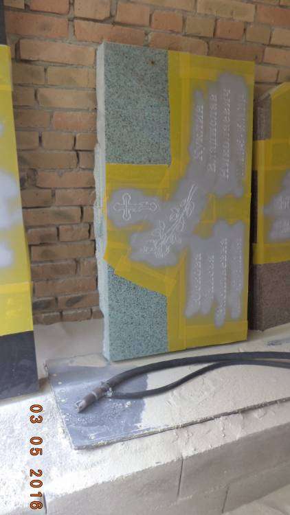

такие сложные штуки, у меня проще всё, камера с корундом внутри, к ней шланг с пистолетом, в пистолет воздух, второй шланг просто втыкается в песок и по мне всё работает нормально, пыль вентилятором через гофру на улицу. на буквы уходит минут 20 и стекло меняешь время от времени
вот такой пистолет

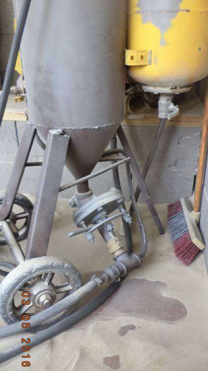

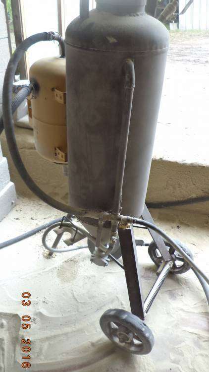

Зима в этом году была долгая и что бы не терять время переделал свой напрник. Вышел из строя выхлопной клапан.
url=http://radikal.ru/big/bhx6cc53ifh2l]819b4be9b055t.jpg[/url]

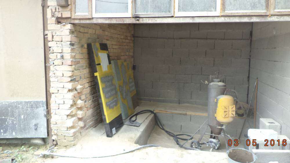

Этой зимой переделал свой аппарат, и с нуля сделал ещё 2.
  • Одобряю сказанное 3
Расходы материал 20см шланга. Срок службы ещё не испытал. Шаблоный кран курит против пережимного в цене. Я могу менять эти 20 см хоть раз в месяц, испытания ещё не прошол, но надежды очень большие. Надеюсь мною придумана система поможет дёшево и практично решить эту проблемму
Для тех кто не понял два плуцелиндра друг против друга принемают шланг
Считаю пистолет удобнее. А с похожим  устройством в свое время помучались. В момент, когда песочешь букву, ее не видно. Очень не удобно.
Но факт того что собран своими руками:clap:
