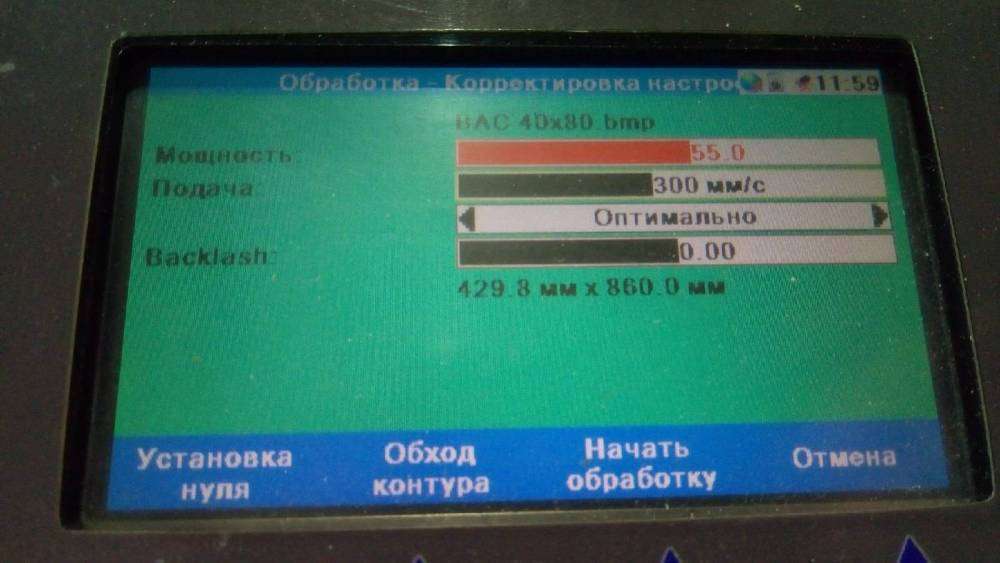

В контроллер лазерного станка загружаем изображение с CD-карты и на табло высвечиваются другие, заметно увеличены, размеры. Станок ставит точку,как и полагается, в верхнем левом углу, а обход делает по контурам, которые он сам придумал, а не те, которые были заданы нами в фотошопе.
ПОдскажите, кто сталкивался с подобной проблемой или знает ответ точно, где искать решение?
=Например, загрузили файл размером 400х800 мм, а он делает 429,8х860,0 мм
@Чипэндейл , такое происходит, если Вы используете "чужое" для данного контроллера разрешение картинки. Список "родных" разрешений приведён в инструкции к станку. Если их применять, то фактический размер на камне соотвествует заданному размеру изображения в Фотошопе.
Это "изюминка" Миртелс)))))) Другие разрешения не поставить....ай ай ай....))) Только "родные" в кавычках)))) Или ставьте своё разрешение с учётом "родных" разрешений. У Вас через кабель есть коннект со станком?

Кстати, из меняется и "рисунок" битовой карты.....

Кстати, по моему субъективному мнению, помимо изменения размеров, меняется и сам "рисунок" битовой карты. В итоге нашёлся один выход.....поменять на руиду это "чудо-творение" Миртелс, (Миртелс меня "сожжёт" за такое))))))))) Готовьтесь меня спасать)))

Всё получилось! Пересмотрели инструкцию, поставили нужное разрешение и всё встало на свои места! Благодарим за помощь!
