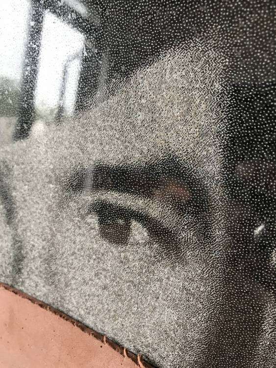

van der Linden Опубликовано 28 августа, 2020 Опубликовано 28 августа, 2020 Привет, коллегам. Ребят, что делать, если темные цвета пробивает точками? Волосы, брови, усы, все делает точками и при близком рассмотрении выглядит не ахти

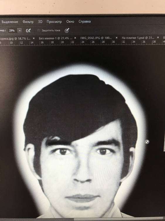

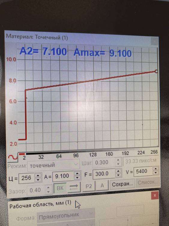

Мойша Степан Опубликовано 28 августа, 2020 Опубликовано 28 августа, 2020 А покажите отретушированный портрет, который загружаете в engrave. Возможно портрет переведен в битовый формат, а потом ещё и engrave переводит его в своё битовый формат. Плюс скрин панели "Материал" из engrave.
van der Linden Опубликовано 28 августа, 2020 Автор Опубликовано 28 августа, 2020 @Мойша Степан Нет, режим выставлен «градации серого», никак не «битовый»
Мойша Степан Опубликовано 28 августа, 2020 Опубликовано 28 августа, 2020 (изменено) @van der Linden , а фотку отретушированную, которую грузили в engrave, покажите, пожалуйста (в bmp-формате). Изменено 28 августа, 2020 пользователем Мойша Степан
van der Linden Опубликовано 28 августа, 2020 Автор Опубликовано 28 августа, 2020 @Мойша Степан А я не сохраняю в bmp, напрямую из фотошопа копирую
Мойша Степан Опубликовано 28 августа, 2020 Опубликовано 28 августа, 2020 На мой взгляд А2 - 7100 - слишком высокий показатель. У меня на самом херовом станке не выше 5000, а так, примерно 2800 - на одном, 3400 - на втором. Я бы попробовал прорисовать у дядьки волосы и снизить А2. Точки появляются, потому, что тёмные места на портрете - не идеально чёрные, а тёмно серые. При высоком показателе А2 станок начинает пробивать белые точки. Такое моё мнение.
van der Linden Опубликовано 28 августа, 2020 Автор Опубликовано 28 августа, 2020 @Мойша Степан Спасибо, буду пробовать уменьшать А2

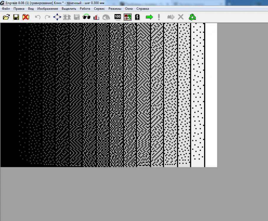

Мойша Степан Опубликовано 28 августа, 2020 Опубликовано 28 августа, 2020 @van der Linden , попробуйте в engrave создать цветовой клин и гравировать его с разными показателями А2 и Аmax.

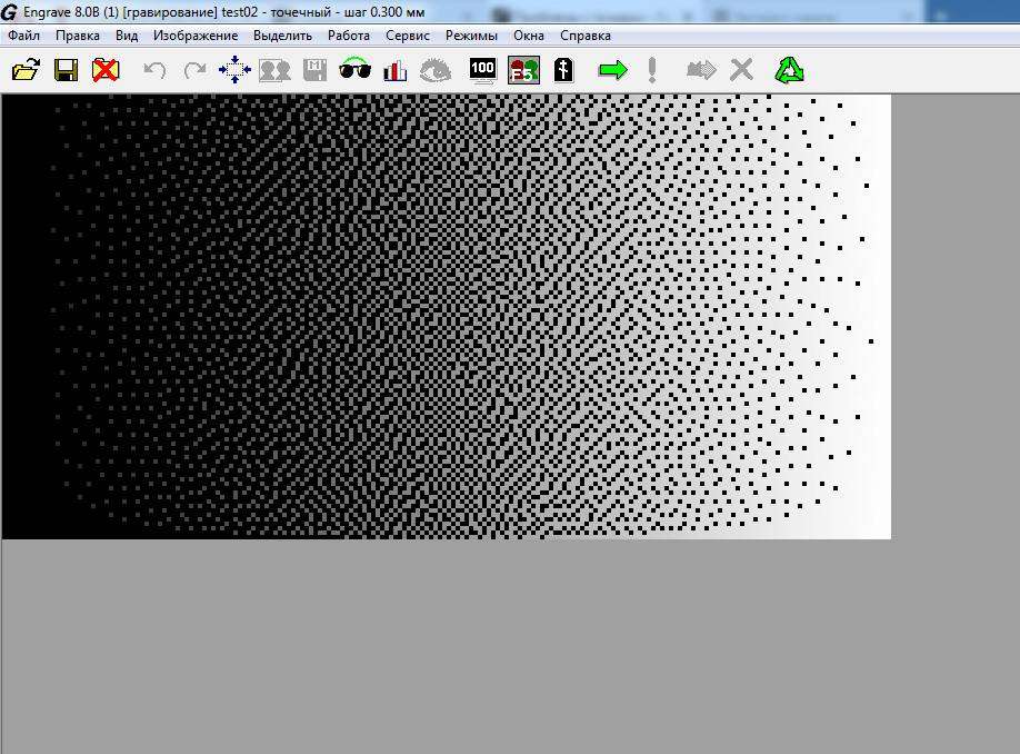

Мойша Степан Опубликовано 28 августа, 2020 Опубликовано 28 августа, 2020 На диске к станку в папке Sample есть файл test02, его тоже можно пробовать гравировать: В engrave он будет выглядеть вот так:
minus Опубликовано 28 августа, 2020 Опубликовано 28 августа, 2020 29 минут назад, Мойша Степан сказал: На мой взгляд А2 - 7100 - слишком высокий показатель. однозначно А2 уменьшать. Задрали видимо когда пытались эти точки получить тупой иглой. перед каждым портретом точить желательно. 2
Сергей Луцев Опубликовано 8 ноября, 2020 Опубликовано 8 ноября, 2020 У меня 5800 на Амах)), а тут А2 7100
