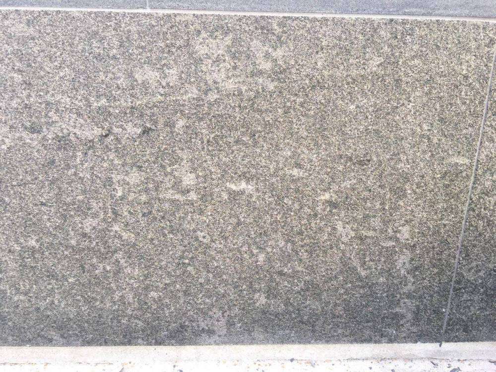

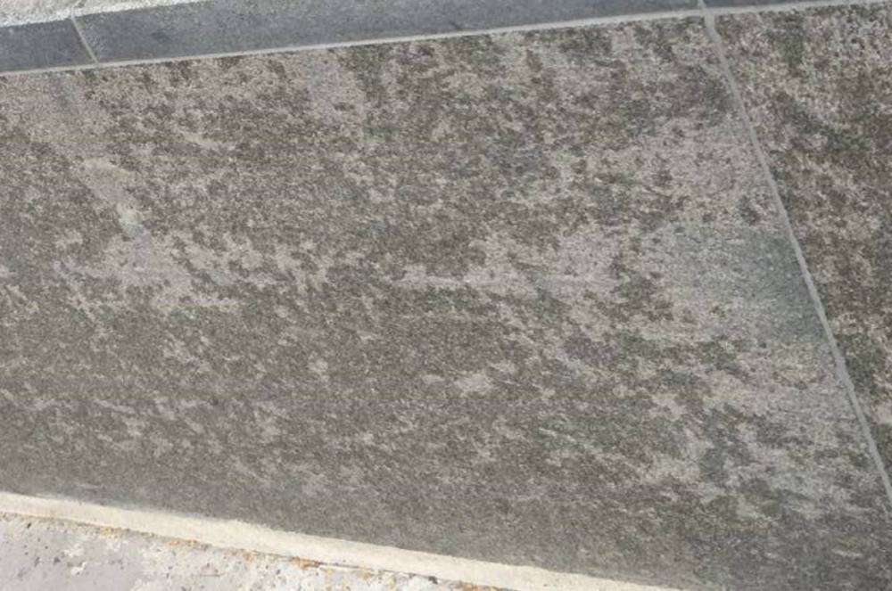

Всех приветствую!
Возник вопрос о причинах наличия таких светлых областей на термиченной плите. Украинское габбро.
Подскажите, кто сталкивался, это уже не дотермичить? Какой минерал, не сгоревший в пламени горелки, это может быть - плагиоклаз или пироксен?
Насколько это можно считать браком, если не оговаривали однотонность? Материал природный, как там намешано было, так и добылось... Или такой камень надо на брусчатку пускать?
