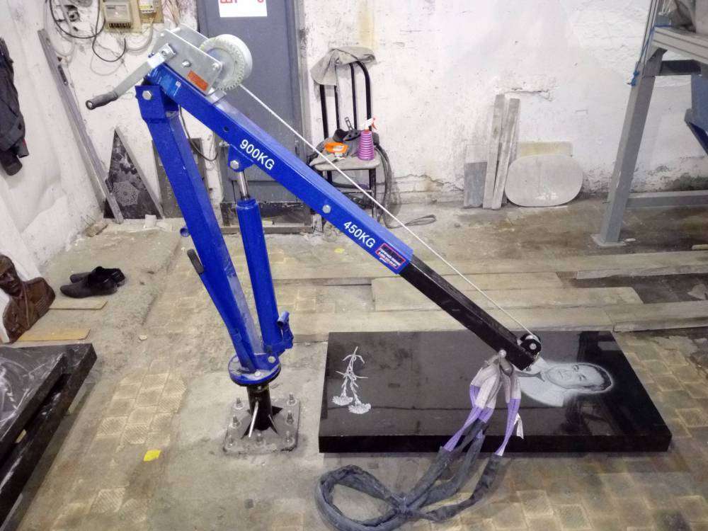

Калуга Опубликовано 20 сентября, 2020 Опубликовано 20 сентября, 2020 Я сделал навес высотой 4 м . Собираюсь поставить "Гусак" на 250 кг, чтобы без проблем ложить плиты на 3 рабочих стола ( у меня пока два резчика-полировщика) , не привлекая дополнительной рабочей силы.
