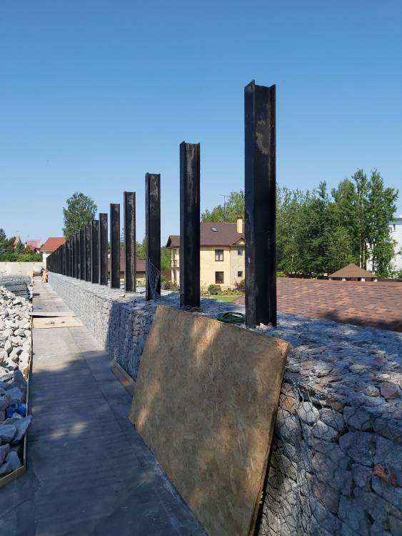

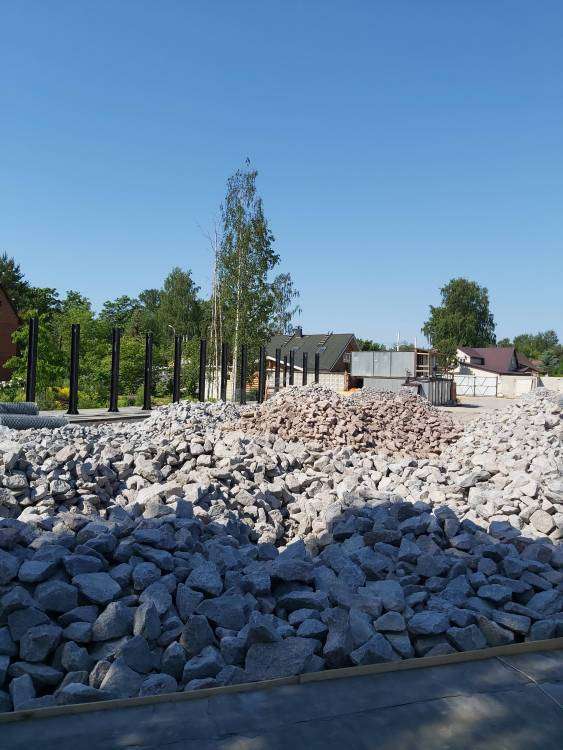

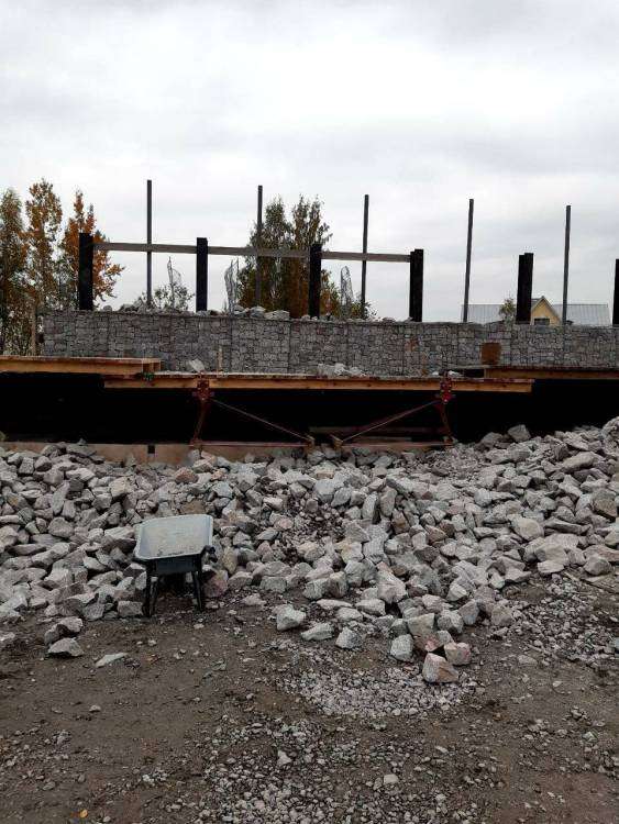

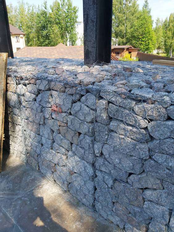

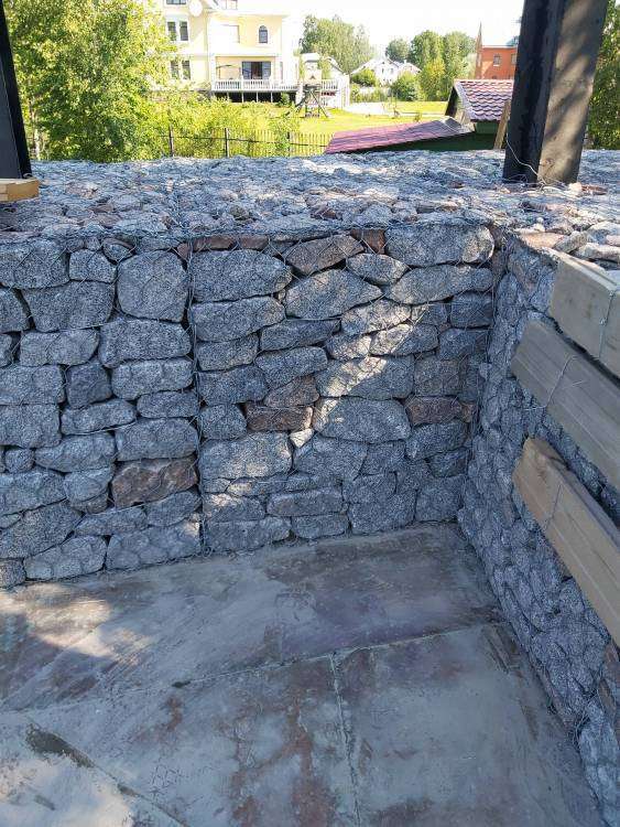

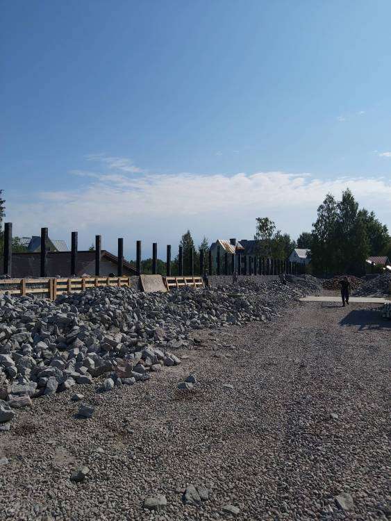

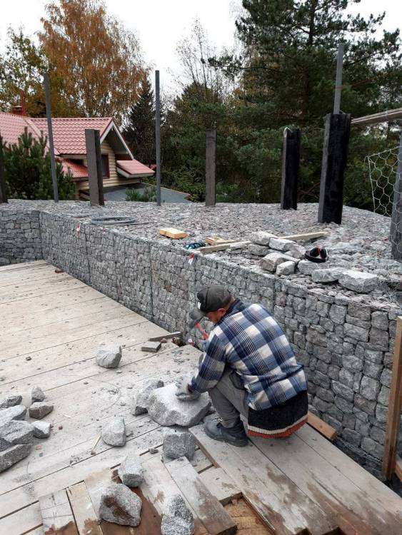

В СПб, заказчик платит 7-8 тыр. м3. Но камень надо подтёсывать, без болгарок, перфораторов, пик, бучардов. Молотками, кирочками. Геологические денег стоят, а строительных на день-два хватает. Поэтому и спросил
Фракция 200-400 мм

Тёсаный всяко лучше смотрится

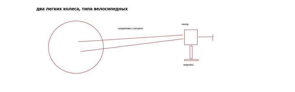

Скульпторы ладно, они и тысячи лет назад из валунов ваяли, и теперь  - у них судьба такая...Я видел, как памятники из валунов делали лет 25-30 назад. Под Вильнюсом. Литву ледник валунами не обидел...Берут валун, бурят шпуры,  раскалывают клиньями, закольником убирают следы от шпура, дальше доводит разными бучардами и последнее - шлифовка - полировка абразивными шарошками с помощью полировального станка типа "велосипед"...Видел кто такой станок?
2 часа назад, mrmeskys сказал:
Велосипед не видел :aai:, а из привозного валуна-принимал участие в изготовлении на заре карьеры :)
Рисовать не умею, примерна такой станок, колеса свободно катается на площадке, между ими около метра,
@mrmeskys  Т.Е. ЭТО НА ПЕДАЛЬНОЙ ТЯГЕ РАБОТАЕТ ???:blink:
И коня с педалями нет? :-)
велосипед в скобках...
