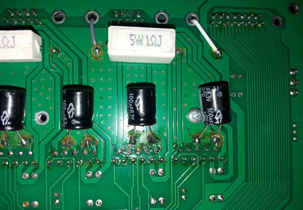

Ага, конечно. Как продавать станки по 250000 р. — так пожалуйста. А вот переделать бракованную партию печатных плат и отмыть от флюса — не, зачем? И так сойдет ведь.
— Мы не слышали про изопропиловый спирт!
— Мы делаем с первого раза и красиво!
Сауно — это глобально и надежно!
Первое фото сделано уже после того, как протёрли ацетоном. И то, не всё удалось смыть.

Сам? Промыл? Всё, лишить гарантии негодяя!
Про спирт скорее всего они слышали, даже пробовали. А то что так грязно сделано - так это техника для мужиков, а не для девочек! Всё должно быть брутально!
И 250000 - это всего. Если стараться, то 300000 будет. Не нагнетай!

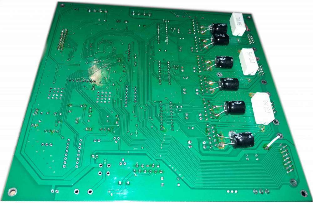

разъемы еще остались от 468х компов!!!!
за 250 000 есть смысл на кондерах экономить?

13 часов назад, Connar сказал:
Так они не сэкономили, а наоборот добавили. Правда, поздно: надо было это на этапе проектирования платы делать.
Изменено пользователем eve

Остатки флюса на платах - это большие проблемы в чуть отдаленной перспективе. Это я как бывший сотрудник нашей радиоэлектронной промышленности  знаю точно. Ну и показатель уровня производства.
Ультразвуковая ванна с растворителем может легко снять эту проблему.
34 минуты назад, Мультипликатор сказал:
Ну уж точно не растворитель - разъест пластик. Есть же специальный изопропиловый спирт для очистки плат или спец жидкости для УЗВ, безопасные для пластика.
12 минут назад, katalist сказал:
Какой пластик на плате? Откуда он там взялся?
И второй вопрос. По Вашему мнению спирт или керосин не растворитель? Растворитель это когда на бутылке написано Растворитель? Серьезно?
Ничего плате не будет, это не 9 микрон технология.
Изменено пользователем Мультипликатор
3 минуты назад, Мультипликатор сказал:
1. Пластиковые разьемы, многие "плывут" из-за растворителя.
2. Спирт это мягкий растворитель, нейтрален для пластика, который используется в электронике.
Интересно. Но точно помню, что технические спирты у нас не применялись. Был для разных нужд обычный "питьевой" спирт в больших количествах. Правда выдавали под роспись))))
И в ваннах точно было что-то ванючее. Может смесь какую технологи делали. Может на основе ацетона?
Производство было в интересах военных, а там разьемов и проводов которые плавятся от растворителя не использовали. Технологии тоже были не совсем не нано)))
В любом случае плату надо мыть. Если производство не совсем гаражный кооператив "Солнышко". А чем мыть - можно посмотреть в яндексе, думаю будет куча источников.
3 часа назад, Мультипликатор сказал:
Разницы нет каким спиртом мыть, сейчас технические нужны только для того, чтоб его не пили на работе, а так-то очищающие свойства у них одинаковые. Я сам пользуюсь спец. средствами для очистки плат, типа FluxOff, это спирт с добавками в баллончиках, но цена дороже обычного спирта в 2-3 раза.
