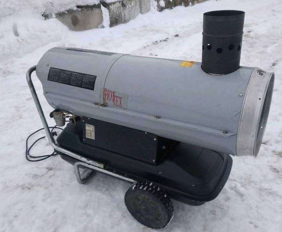

Анфим Опубликовано 19 ноября, 2020 Опубликовано 19 ноября, 2020 Нехера себе ОВышкой шпандорить там на выхлопе под 90 градусов.Это если только шатёр ставить и отапливать.А бетон .Бетон можно зимой заливать.Станцию прогрева ,электроды ставяться и всё.Но это нужно электричество и генератор такое не потянет.Смонтировать можно и зимой.Только стоить это будет космос.Назвали заградительную цену тыщ в 150 и всё.И бабуля успокоится. 1

Мультипликатор Опубликовано 19 ноября, 2020 Опубликовано 19 ноября, 2020 Сегодня у нас -3, ребята спокойно ставят памятники на готовые площадки. Тумбы и мраморные, и гранитные бьем насквозь всегда, штырь взять длинней и забить в землю. В раствор добавляем полимер " незамерзайку". Но у нас грунт еще не замерз. Если замерз грунт, то как трубы надежно усадить в грунт? С большой вероятностью бетонное основание памятника перекосится со временем. А вообще, хочет клиент - я бы поставил. Легче потом поправить, чем нервы мотать и себе и клиенту Греть тепловой пушкой в мороз? Хм. В прошлом году катали фигурную фаску летом, взяли камень лежащий на солнце, а вода на кантофрезе холодная - весь камень по кромке пошел трещинами И надгробка 160 на 80 лопалась когда пытались ускоренно подогреть для художника от нуля градусов.. Просто поставили обогреватель ветерок под "тепличку" над надгробной. Неприятно было.

Руслан Опубликовано 20 ноября, 2020 Опубликовано 20 ноября, 2020 В 19.11.2020 в 07:21, AndreyTar сказал: @Руслан на счет пушки точно ? на сколько помню, холодный камень от нагрева лопается часто. Показать Нет прямого воздействия на камень Можно конечно шатер ставить, но это долго и муторно. Мы втыкали пушку в старый демонтированный камень и волны теплые шли...
