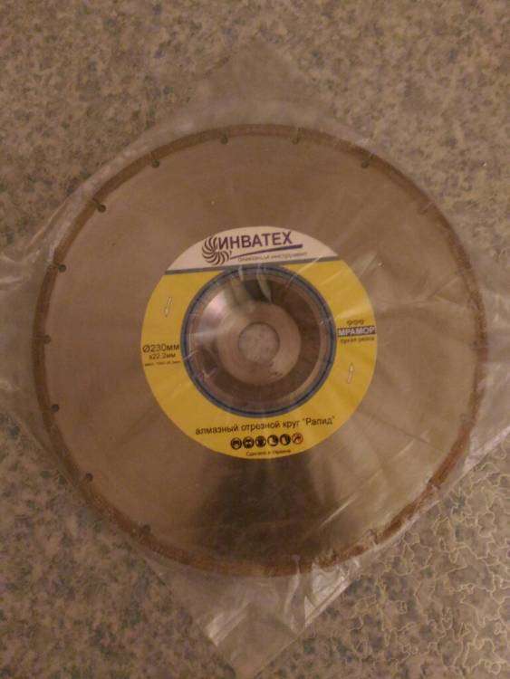

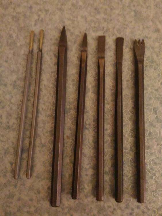

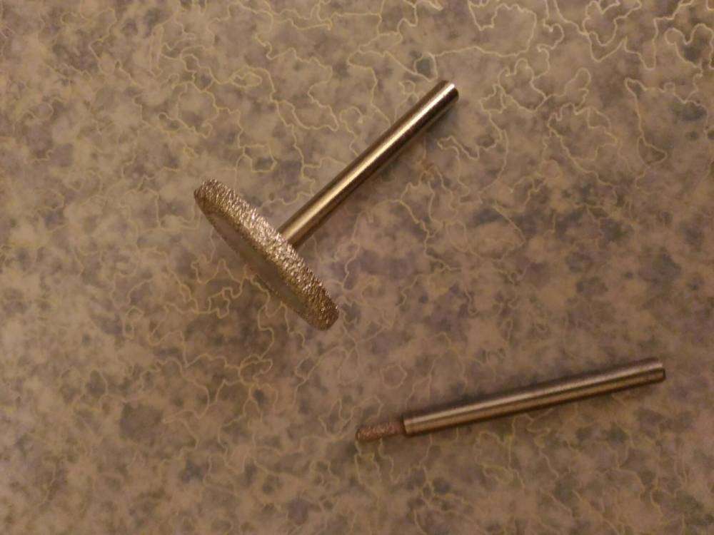

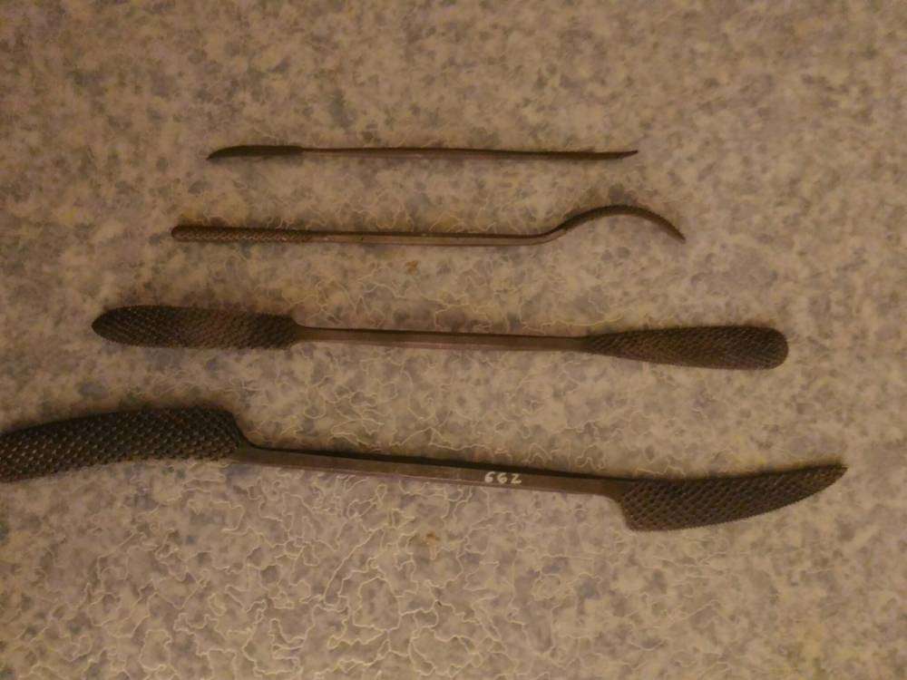

AndreyTar Опубликовано 3 апреля, 2018 Опубликовано 3 апреля, 2018 baro диски и фрезы лучше Броварских не попадались, работают и работают, и снимают хорошо. Итальянские не хуже, но там цены выше. На фото, купил себе 230 Браварский под предстоящую работу, итальянскую фрезу толстую, мелкую Броварскую. Так же купил под заказ рашпили итальянские и до этого закупался троянками, скарпелями и шпунтами ( Италия ). Как писал usoltsev, с мрамором работать намного приятнее. 1
