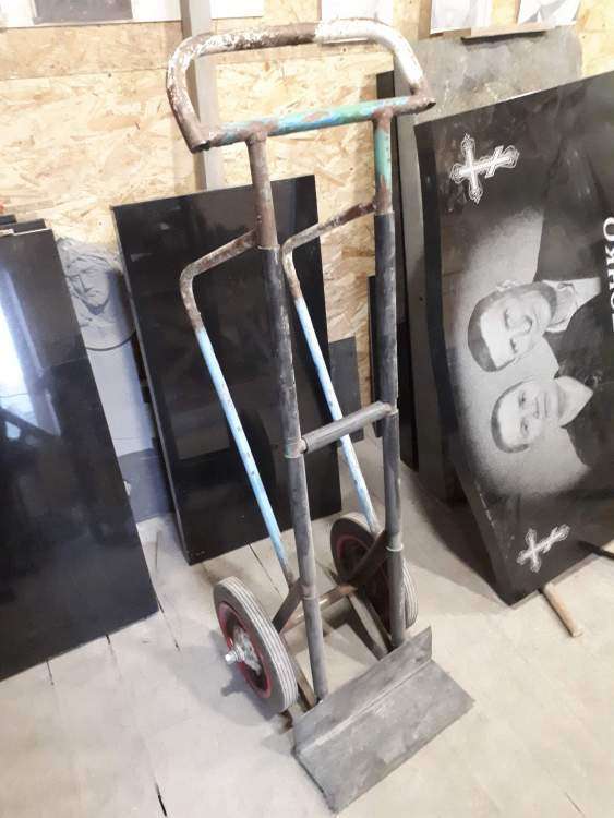

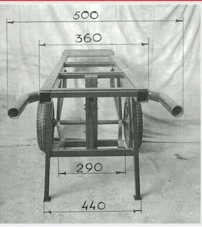

Sever1 Опубликовано 13 января, 2021 Опубликовано 13 января, 2021 Всем привет, поделитесь пожалуйста у кого какие тачки для перемещения камней по кладбищу, и размеры, на форуме старые фото не открываются.спасибо 89183789377@mail.ru
Sever1 Опубликовано 15 января, 2021 Автор Опубликовано 15 января, 2021 @Саня. огромное человеческое спасибо.
КУДИН Опубликовано 2 февраля, 2021 Опубликовано 2 февраля, 2021 13.01.2021 в 21:46, Sever1 сказал: Всем привет, поделитесь пожалуйста у кого какие тачки Мои тачки удобнее, из опыта придумал. 8

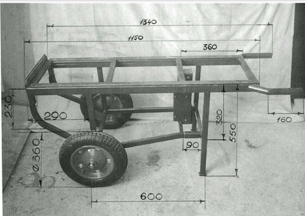

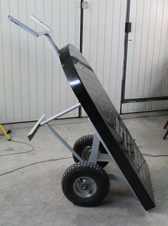

КДМ Опубликовано 4 февраля, 2021 Опубликовано 4 февраля, 2021 (изменено) Мой вариант) На телеге камень размером 120*60*8 см Хочу сделать боковозку. Выложите пожалуйста фото у кого она есть. Изменено 4 февраля, 2021 пользователем КДМ 1

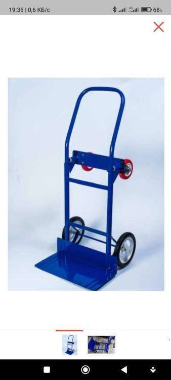

Моспамять Опубликовано 23 августа, 2022 Опубликовано 23 августа, 2022 Добрый день, коллеги. Подскажите, пожалуйста, где купить такую тачку и сколько это будет стоить?
Калуга Опубликовано 23 августа, 2022 Опубликовано 23 августа, 2022 (изменено) Такие не продаются. Это узконаправленное средство малой механизации. Такие, обычно, сами колхозят. Если у Вас нет возможности сделать самому - попросите кого-нибудь из форумчам подобное сварганить и прислать т/к. Изменено 23 августа, 2022 пользователем Калуга 1
zelenok Опубликовано 23 августа, 2022 Опубликовано 23 августа, 2022 @Моспамять Держи тлф мастера, рядышком с вами находится, сколхозит на раз, гравер, но промышляет телегами, его конёк. Павел 8 916 четыре58 ноль9 86 3 1
Моспамять Опубликовано 23 августа, 2022 Опубликовано 23 августа, 2022 Большое спасибо за ответы. Будем иметь в виду.
kalistratoff Опубликовано 23 августа, 2022 Опубликовано 23 августа, 2022 (изменено) 2 часа назад, Калуга сказал: Такие не продаются. Это узконаправленное средство малой механизации. Не правда. Будет время сфотю. Телега трансформер 200 кг грузоподьемности Изменено 23 августа, 2022 пользователем kalistratoff
Калуга Опубликовано 23 августа, 2022 Опубликовано 23 августа, 2022 (изменено) Что такое 200 кг для памятников? Частенько приходится перевозить по 400-800 кг. А 200 килограммовая на время, просто через пару месяцев можно будет выбросить. Не зря англосаксы говорят : "Скупой платит дважды", а мы добавляем трижды... Тебе просто повезло с производителем. То, что у нас продаётся не выдерживает никакой критики. Мало того, что даже обещанные 200 кг возить можно только по асфальту или хорошо уложенной плитке (а как правило на кладбищах при установке таких дорог нет), так стойка с 3-им колесом гнётся и быстро выходит из строя. К тому же штампованные диски гнутся, резина жуётся, камеры лопаются. Короче для наших дел не приспособлено. Приходится самим выкручиваться. Твоя трансформенная неудобна. На наших можно обрабатывать, резать, полировать. К тому же они на пневмоходу, что очень удобно на наших дорожках. А кислородную надо взять на вооружение. И ты прав: без кран-балок и погрузчика я не представляю существование нормальной мастерской. Раньше, чтобы разгрузить фуру с камнем, я собирал целую толпу. А сейчас один человек на погрузчике за 20-30 минут спокойно разгружает эту фуру. Раньше, чтобы положить плиту на станок (плиту больше 100 кг) приходилось собирать народ, а сейчас с помощью кран-балки спокойно это делает 1 человек. Изменено 23 августа, 2022 пользователем Калуга 1
kalistratoff Опубликовано 23 августа, 2022 Опубликовано 23 августа, 2022 Стела 1300 спокойно транспортируется. Стоит не дорого Резиной на трубы и основание примотали. Скупой не покупает как расходный материал В наличии шесть телег разных модификаций и если ты заметил она трансформер Также неплохая телега для кислородных балонов по ступенькам ездить, у нее с одной стороны три роторных колеса которые перекатываются по ступеням тоже есть в наличии, используется для завозки образцов в магазин У меня все рабочие места оборудованы кранбалками. В наличии шесть едениц, плюс автокара. Но телеги не заменимы локально кладбище, магазин и др.
zelenok Опубликовано 23 августа, 2022 Опубликовано 23 августа, 2022 2 часа назад, kalistratoff сказал: В наличии шесть телег разных модификаций Не-не штампованному колесу на кладбе веры очень давно нет и даже не хочется их вспоминать. Хочу собрать на мопедных скутерных колёсах малогабаритную телегу-для мелочи до 250кг

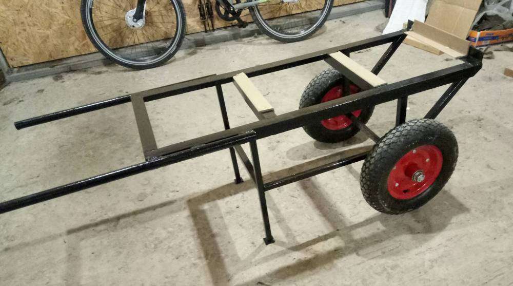

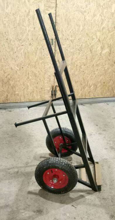

серый Опубликовано 25 сентября, 2022 Опубликовано 25 сентября, 2022 Привет всем. Тоже заморочился в этом году тележкой ручной. Накидал чертёжик, объяснил сварщику пожелания. Сварили за два дня каркас из старых оградок синих, ось заказывали у токаря, колёса купили китайские цельнорезиновые. Они нас быстро подвели - выгнулись диски., пришлось усиливать т менять подшипники. завтра сфоткаю то что получилось.

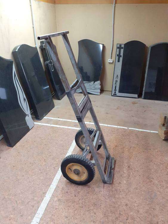

серый Опубликовано 13 октября, 2022 Опубликовано 13 октября, 2022 А мне не нравится в китайских баллонах то, что они трескаются быстро. То саморез поймаешь, то сосок прокручивается. Поэтому - взял и поставил на телегу цельнорезиновые скаты. Тоже Китай, тоже сталь никакая. Поэтому, как всё китайское, пришлось усилить. Каркас тележный очегь аутентичный. Из оградок старых сварен. Ещё не перекрашивал)
