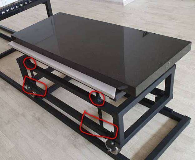

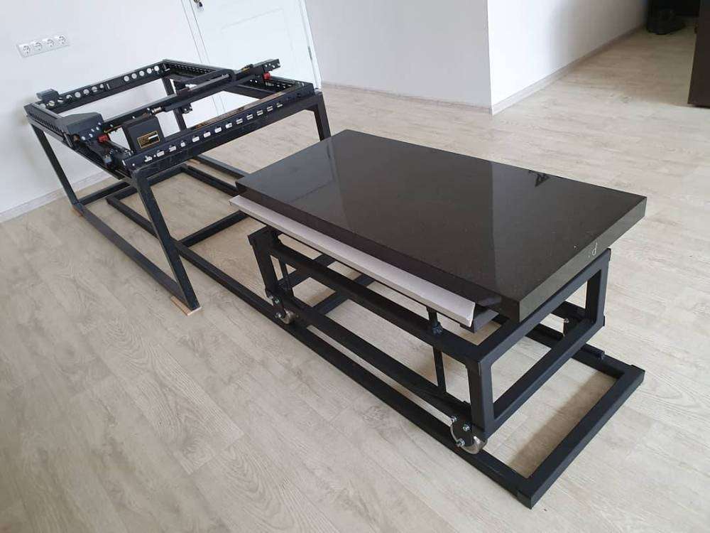

Олег__ Опубликовано 19 января, 2021 Опубликовано 19 января, 2021 Ищу чертеж станины (как на фото) для этого чудо-аппарата
Руслан Опубликовано 19 января, 2021 Опубликовано 19 января, 2021 а чем фото не подходит то ? Тут же всё видно...
Тот Опубликовано 19 января, 2021 Опубликовано 19 января, 2021 Я бы сделал тачку на колесах, без рельс. Так получится более мобильно. И об рельсы спотыкаться не будешь. 1
Олег__ Опубликовано 19 января, 2021 Автор Опубликовано 19 января, 2021 18 минут назад, Тот сказал: Я бы сделал тачку на колесах, без рельс. Так получится более мобильно. И об рельсы спотыкаться не будешь. Имхо, ровнять проще)
zelenok Опубликовано 19 января, 2021 Опубликовано 19 января, 2021 2 минуты назад, Олег__ сказал: Имхо, ровнять проще) Не проще. У нас рельсы притоплены относительно пола, не спотыкаемся, но на самом деле лишняя смута от них. Кстати ровнятели с червяками на этой телеги сделаны через ввареные в раму гайки
Cutting Опубликовано 19 января, 2021 Опубликовано 19 января, 2021 (изменено) И так и так (колёса и рельсы), есть недоработка. Нет общей жесткости относительно пола. Это легко и необходимо сделать. @zelenok указал на эти моменты. Но если их дополнить, то все будет жёстче и лучше. С2009 года работаю с таким дополнением к штабелеру. Для умников )))), это дополнение не называется битовая карта. А то сейчас начнётся))))) Изменено 19 января, 2021 пользователем Cutting 2 1
