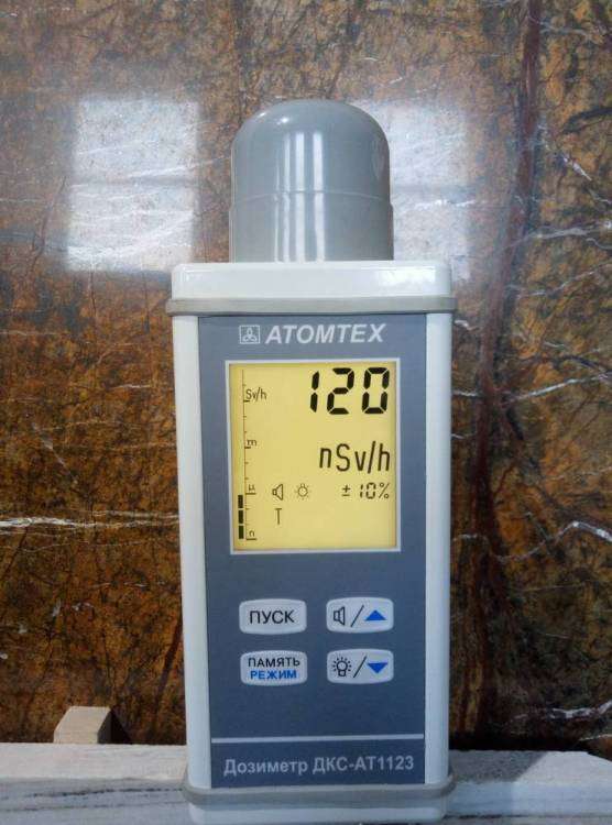

В принципе в названии темы все сказано! В последнее время сильно участились вопросы связанные с радиационным фоном камня, откуда ноги растут ясно, но кто не в курсе приоткроем занавес))) Производители и продавцы(коих огромное количество сейчас) всевозможных "аналогов" натурального камня-это кварцевые агломераты, искусственный камень, жидкий камень, акриловый камень, литьевой мрамор и т.д.,вс в один голос заявляют, что натуральный камень в доме это долгая и мучительная смерть,  по их заверению волосы должны выпасть у человека через год или два если он поставит столешку на кухню из гранита, а если воткнет пару подоконников и лестницу из натурального камня, то может и в течении года)))) Хотя в своих брашурах и рекламных постах не редко упоминают схожесть с натуральным камнем(в рисунке, эксплуатационных свойствах и т.д), наличие самого натурального камня в их изделиях)).
Все это еще и подстрекается тем что у нас как таковой "культуры камня" особо и нет, а есть "культура дерева" и всевозможных заменителей, то те волосы которые не выпали начинают вставать дыбом)))
Ресурс наш известен, так что люди читающие на просторах о страшной радиации от камня, наткнуться на это сообщение и может успокоятся) Всем кто в курсе можно не читать)

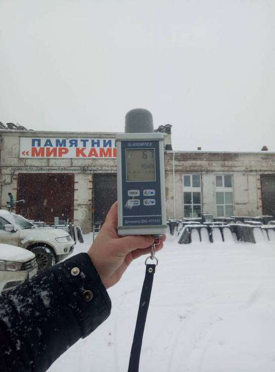

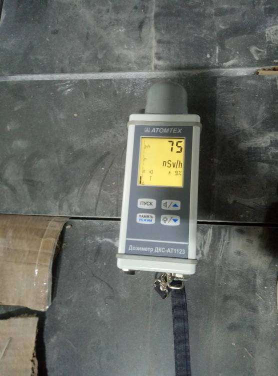

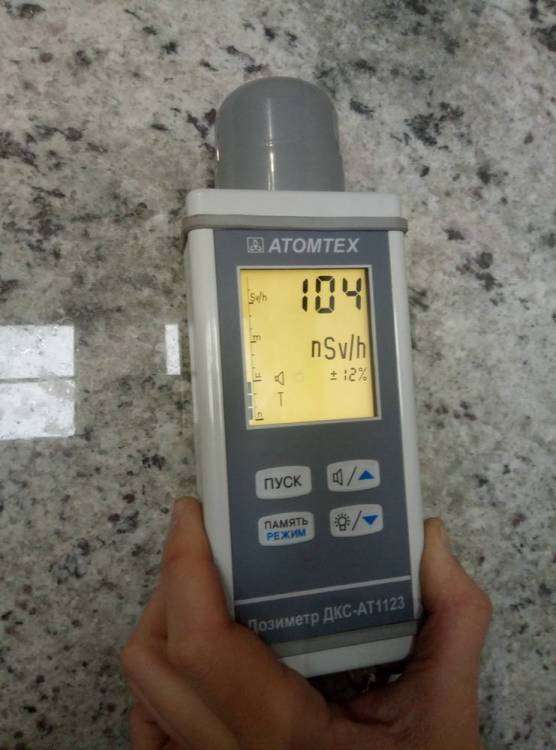

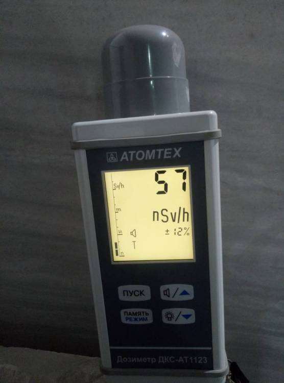

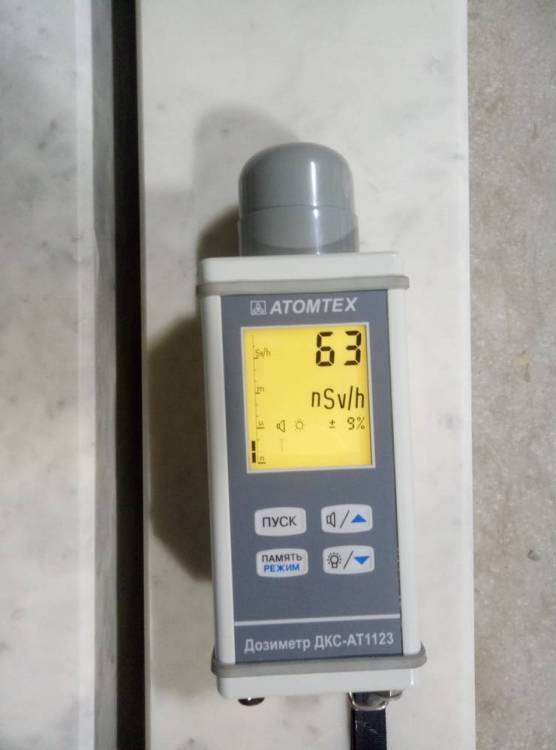

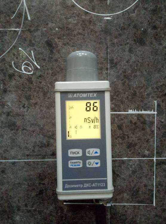

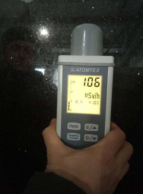

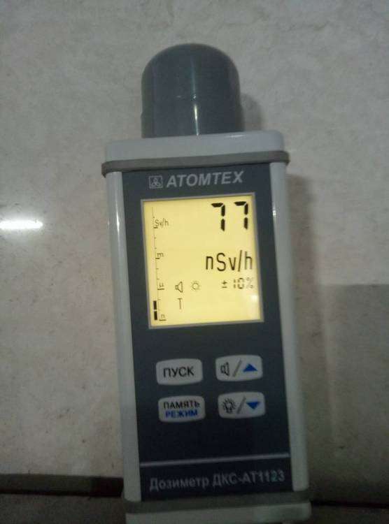

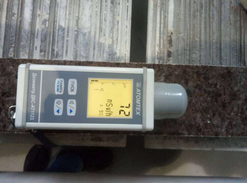

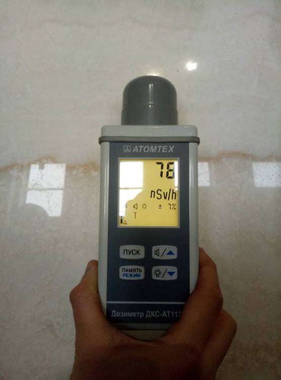

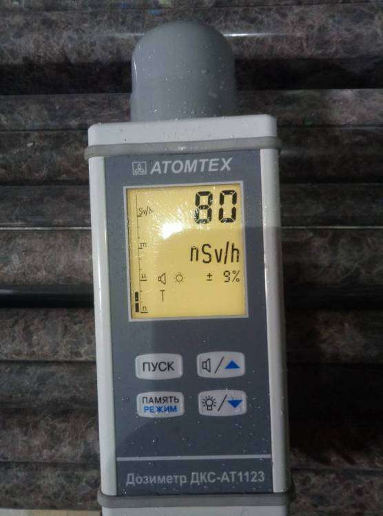

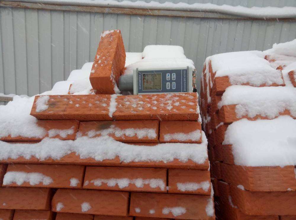

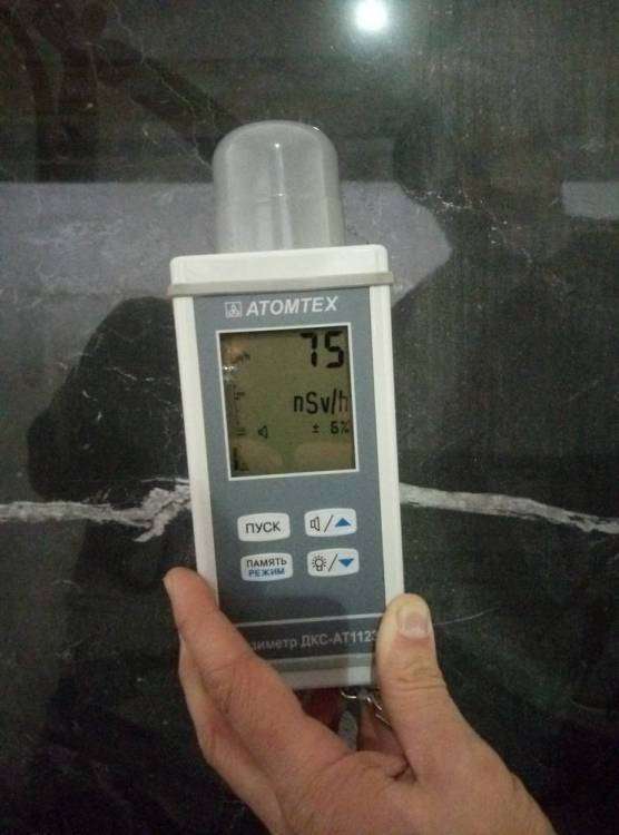

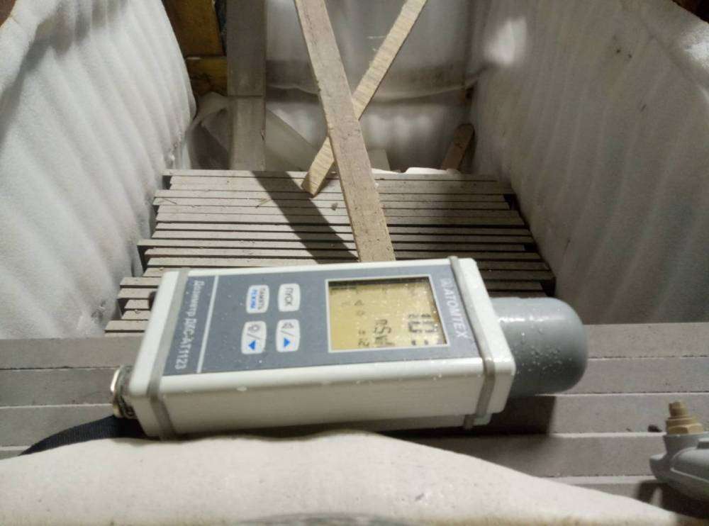

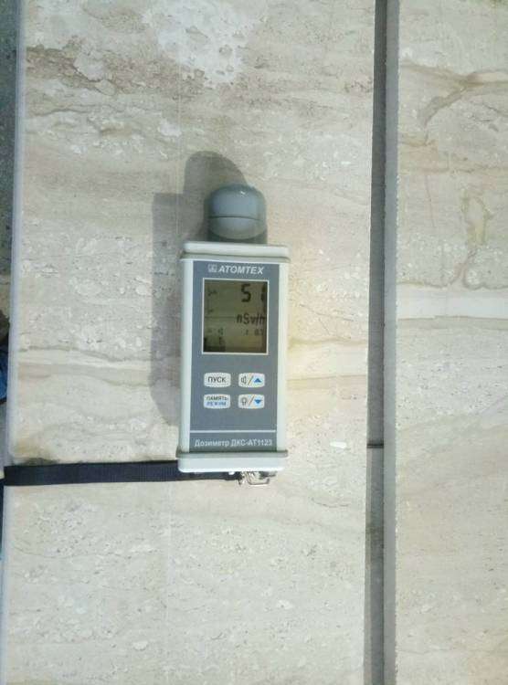

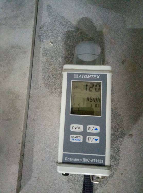

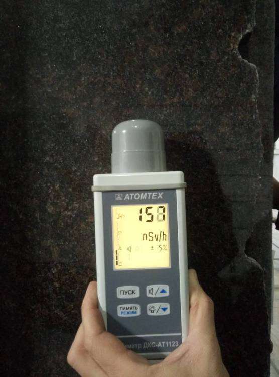

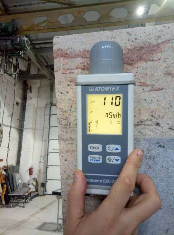

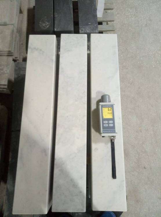

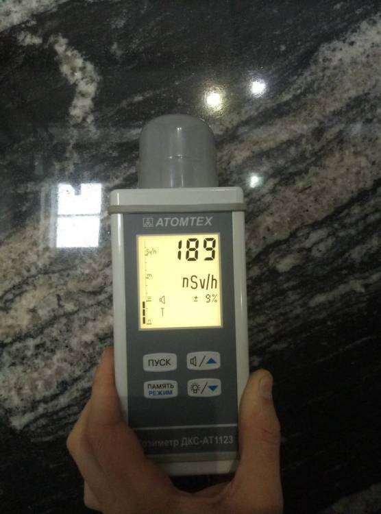

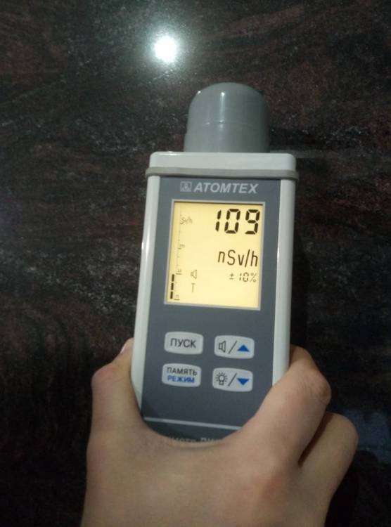

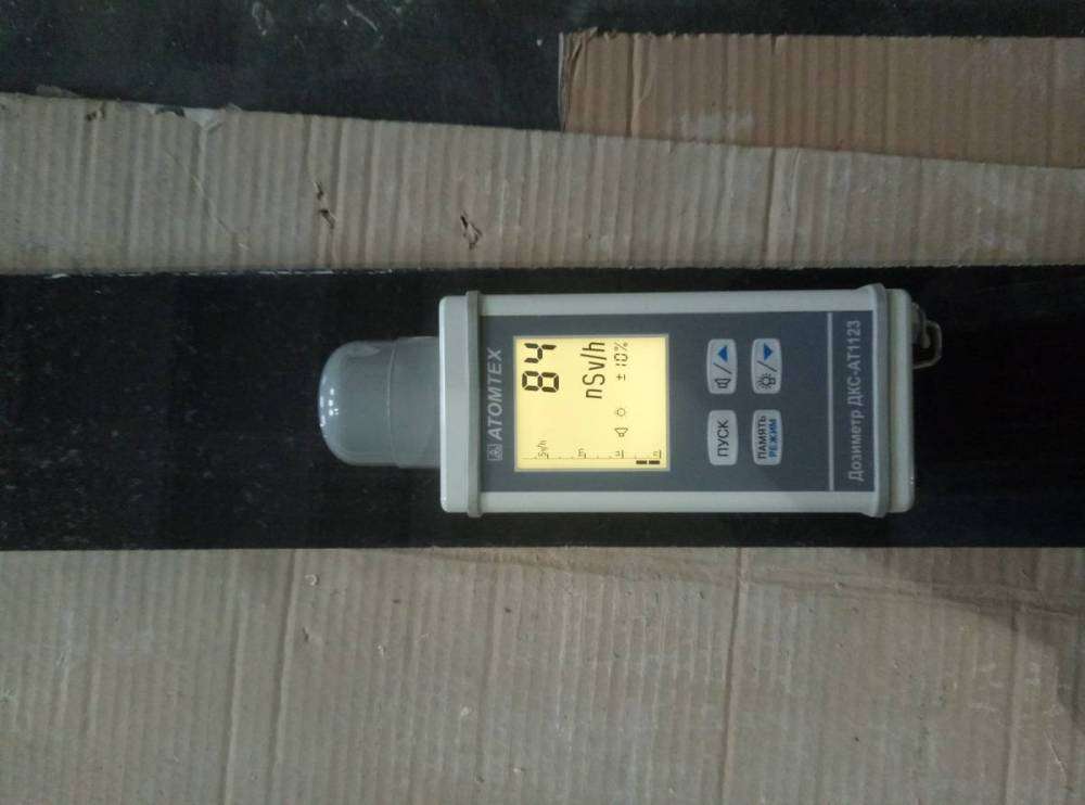

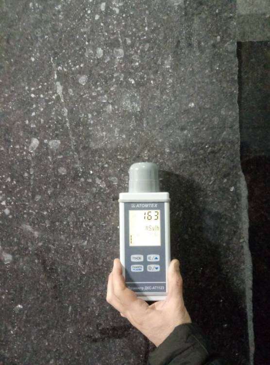

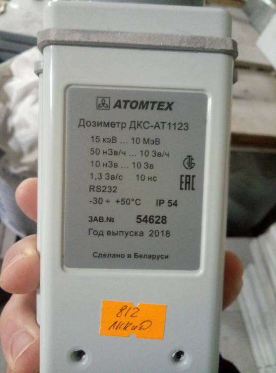

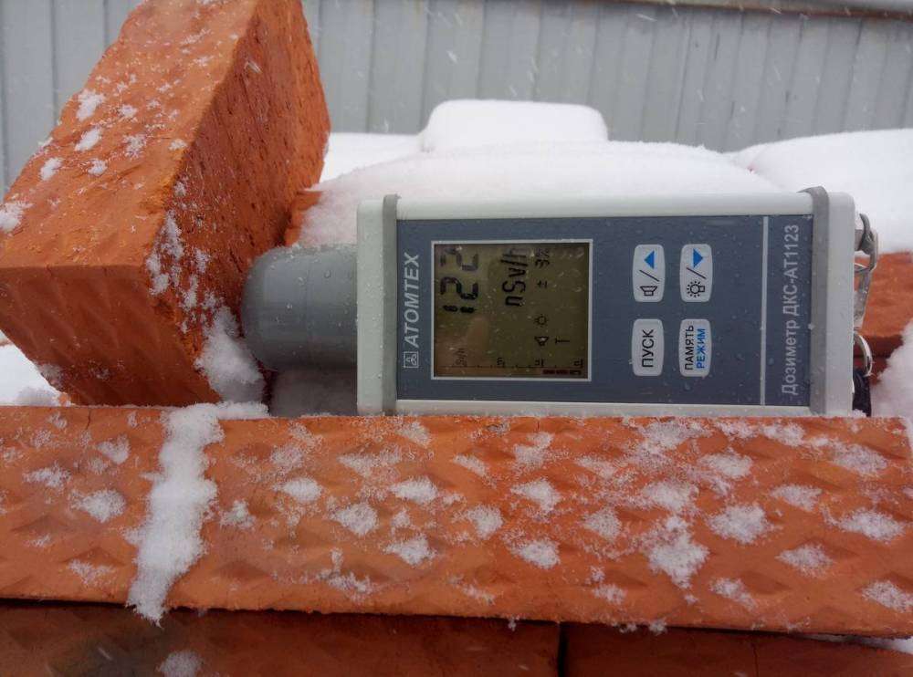

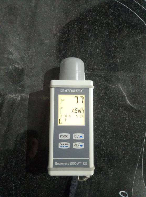

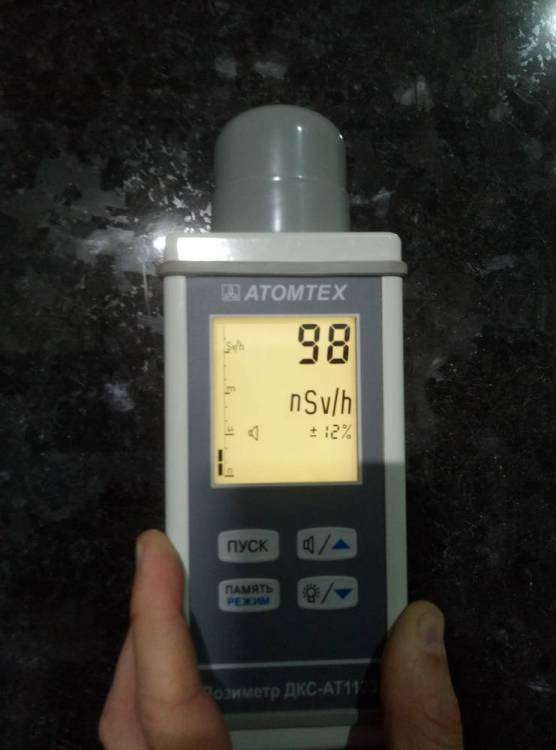

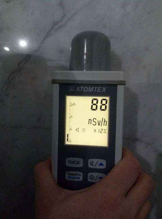

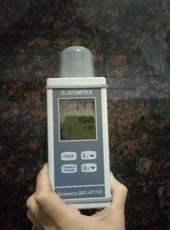

Гранит, мрамор, травертин, известняк, лабрадорит, оникс представленный у меня в образцах, весь был замерен специальным-профессиональным прибор(его использует нефтяники для своих дел), так вот Радиационный фон натурального камня известных наименований, имеет фон обыкновенного красного кирпича, а то и намного ниже!!!
Фото в теме, смотрите)
Список камня: Травертин, Бидасар грин мрамор, Тен браун гранит, Лабрадорит кафе империал, Гранит Дымовский, габбро, забыл)), Парадисо гарнит, гранит Айвори браун, Лабрадорит Антик блу, Оникс какой то)), мрамор Маргуини, гранит абсолют блэк, гранит блэк галакси,  мрамор Бьянка Каррара, какай то лабрадорит)), Колониал Вайт гранит, мрамор Крема Нова, мрамор Нестос, Бидасар браун мрамор, лабрадорит антик, мрамор Коелга,  габбро, гранит Цветок Урала, Сам прибор)), китаец,  кирпич красный, моя база в снегу, плитка абсолют, лабрадорит Антик:man_in_love: устал))
