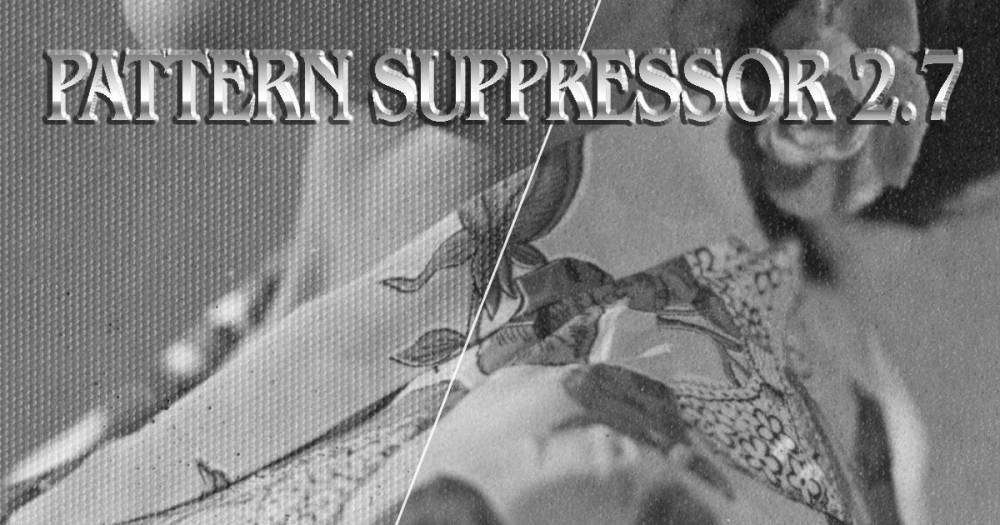

Aleksey-Yujakov Опубликовано 21 января, 2021 Опубликовано 21 января, 2021 Обновился набор бесплатных экшенов для устранения тисненияPattern Suppressor до версии 2,7 поддерживает Photoshop 2021 Установка Скопируйте libfftwx64_3-3.dll в папку с установленным Photoshop Путь по умолчанию выглядит так C:\Program Files\Adobe\Adobe Photoshop [version]\ Скопируйте все 8bf-files в папку с плагинами Photoshop Путь по умолчанию выглядит так C:\Program Files\Adobe\Adobe Photoshop [version]\Plug-ins\ Перезапустите Photoshop Дважды кликните по файлу Pattern Suppressor v2.7.atn для установки его в экшены (Или загрузите операцию из панели экшенов). скачать ссылка Яндекс диск https://yadi.sk/d/Ypg9rKKNn0X8Cg 4 5

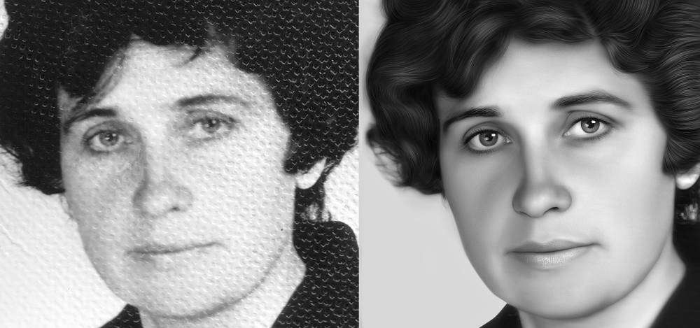

babanovd Опубликовано 21 января, 2021 Опубликовано 21 января, 2021 В Photoshop 22.1.1 работает. В соседней теме уже опубликовал результат этой программы. Разобрали на индивидуальном занятии, убрали тиснение с помощью этого плагина. 4
