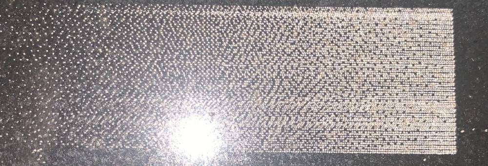

Помогите пожалуйста. Горизонтальные пропуски по всему пейзажу.
Провода новые завтра подкинем.
Если проблема не исчезнет с чего начать?
-Заготовка по уровню
-Скорость 200
-Станок планшетного типа.
- Есть вибрация при работе с момента покупки, брали б/у, после ТО Сауно работал пол года хорошо.
-Изначально была версия 7.2 перешли на 10.
Провода новые не помогли.
Если кто-то может скиньте инструкцию на почту к станку.
Изменено пользователем Юлия Корытнюк

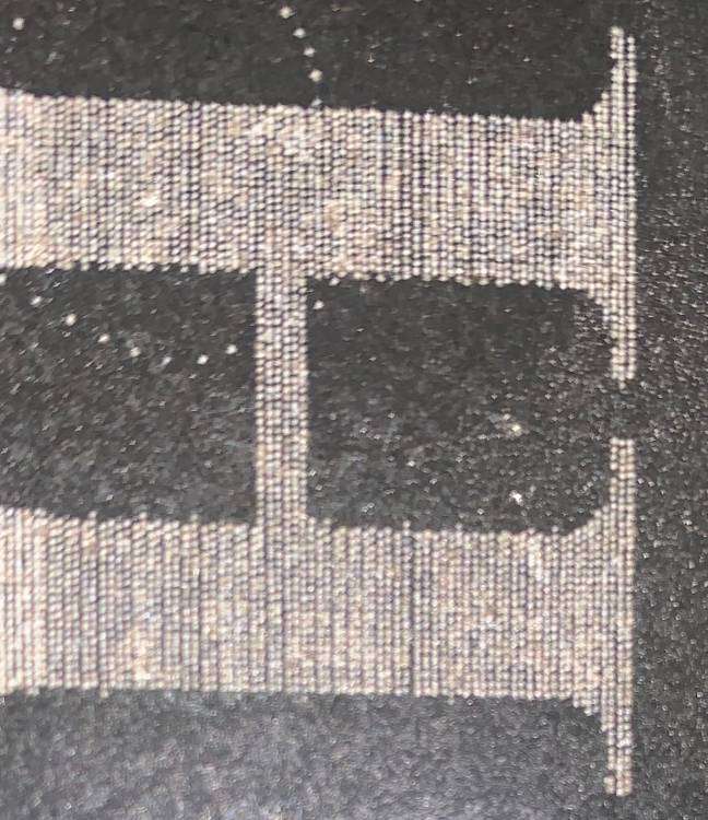

Это не пропуски, а люфт оси Z или гайки ШВП по оси Y. Строки склеивает.
Но я думаю скорее всего люфты оси Z надо смотреть.
