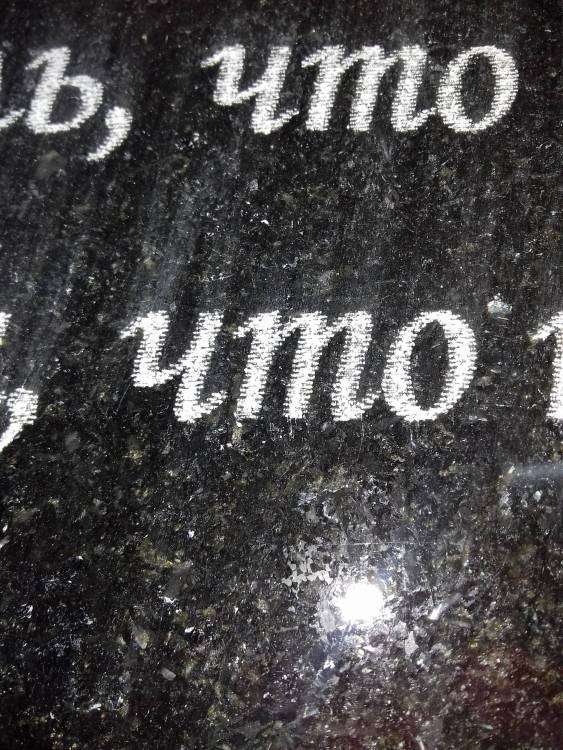

pozitiff4ikone Опубликовано 1 марта, 2021 Поделиться Опубликовано 1 марта, 2021 Здравствуйте! Станок гранит "Next" 100×50 Проблема в том что текст бьёт как будто он троит. Причём если взять одну строку, то в начале буква и в конце чёткая, а по центру троит. Станок идет через стабилизатор,заземлен и промазан. Количество точек, игла проблему не решает. Была переустановленна программа запуска. Проблему не решает. Если есть возможность подскажите пожалуйста как это "лечится" Ссылка на комментарий

pozitiff4ikone Опубликовано 2 марта, 2021 Автор Поделиться Опубликовано 2 марта, 2021 @Руслан у вас какой станок? @Руслан дело в том что как раз на развороте гравировка идёт нормальная. В строке текста например в начале и в конце чётко всё. По крайней мере крайние буквы. а вот последующие идут как на фото. Причём хаотично. Ссылка на комментарий
