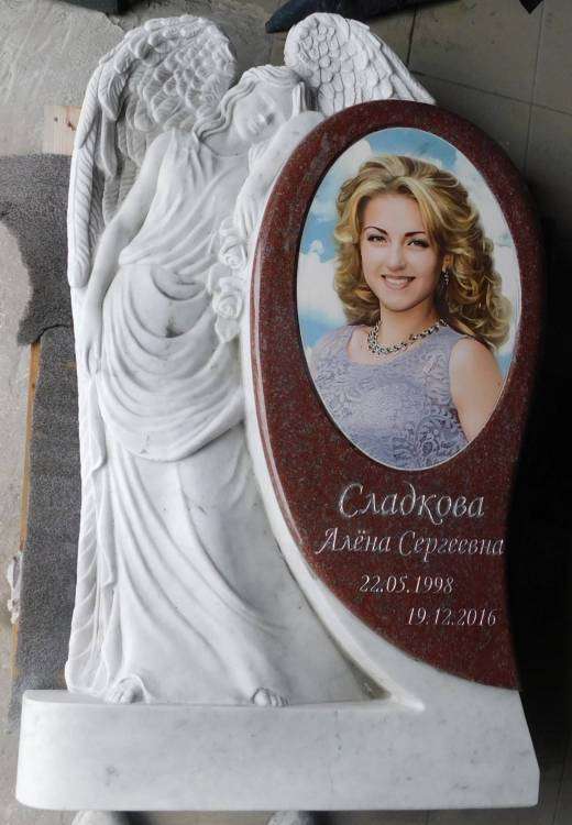

Суровый Опубликовано 9 марта, 2021 Опубликовано 9 марта, 2021 Всем доброго дня! Господа специалисты нужна помощь .Никак не могу определиться со стоимостью вырезки портретов разных размеров и способов (с фацетом и без), прошу подсказать расценки в московской области .Буду очень признателен.
Калуга Опубликовано 9 марта, 2021 Опубликовано 9 марта, 2021 (изменено) Что значит "вырезка портретов"? Ниши под керамику? Изменено 9 марта, 2021 пользователем Калуга
Суровый Опубликовано 9 марта, 2021 Автор Опубликовано 9 марта, 2021 Врезка в гранит (утопка) . Да,ниши под керамику.
Калуга Опубликовано 9 марта, 2021 Опубликовано 9 марта, 2021 (изменено) Утопка чего? фарфора, керамогранита, металлокерамики, гранитной плитки? На какую глубину, с фаской полированной или шлифованной, заподлицо? Или сделать "утопку", заполировать её и на этом месте потом выгравировать портрет? Изменено 9 марта, 2021 пользователем Калуга

Суровый Опубликовано 9 марта, 2021 Автор Опубликовано 9 марта, 2021 А можно по точнее можно 13*18 цена,18*24,24*30,30*40- это все овалы керамогранит ,30*40 прямоугольный керамогранит.Фацет 2 см.И сколько стоит вырезать четверть на гранитном памятнике метр погонный? Это все Диабаз.
