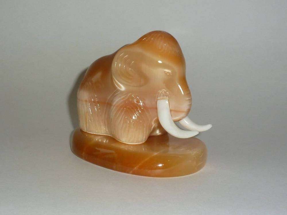

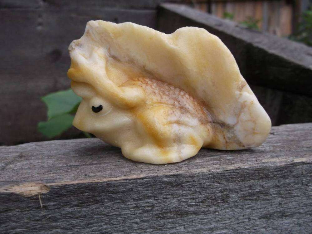

Мраморизированный известняк, т.е. еще известняк, но уже почти перешел в мрамор. По виду похож на мрамор, но мягче, легче в обработке. Кладете кусок в ведро с водой на ночь, потом обрабатываете рашпилями, или бормашинкой. Бормашинку посоветую "Дремел" фирмы Бош, 4000+ серию. Фрезы к ней спросите у https://graverstone.ru/profile/1518-mrmeskys/  3ZErC72WpWU.thumb.jpg.8274061ed8a041fc14c6e177813d5a57.jpg98C94D4BWoA.thumb.jpg.4ead5a8464f1860926c0bcb26a5e365b.jpgG7svyYgdgRA.thumb.jpg.67db36549c3d1cd510c9f783f64a3ab7.jpgPGWy5O21VQU.thumb.jpg.1a76c6b0c9f0c60035078f4d71bc8c92.jpg

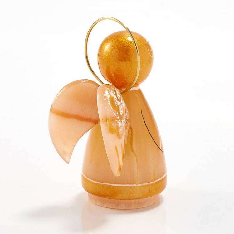

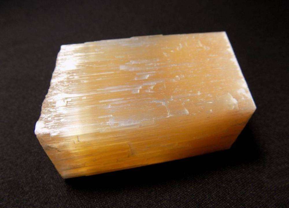

Можно селенит взять, его вообще обрабатывают напильниками и шкурками, легко обрабатывается. Только против волокон не обрабатывать, а то крошатся волокна.
Selenit-1024x737.thumb.jpg.59fce0ef38ce769b6fe494475b27d913.jpg5u8kzdUgVV4_enl.thumb.jpg.8af98156b5c01da63932b513c3e2e0ec.jpg61966-242924.thumb.jpg.062724f180a59fbd293d3624d75728cf.jpgR975-975_021f6381dee93ad160ec1d0261136d7d.jpg.333f377428c517d76732eb2ee889f99c.jpg

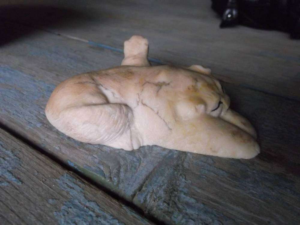

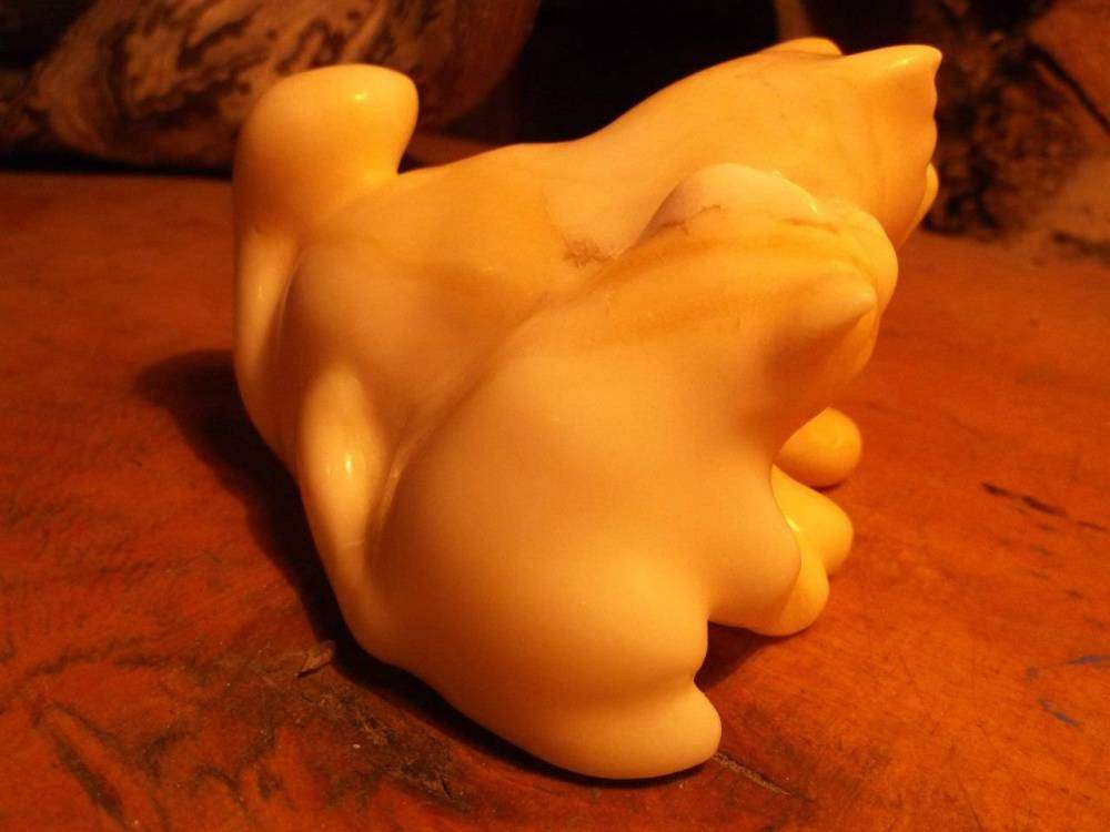

Всё это добывается в одном месте - Пермский край, село Красный Ясыл. Там еще есть чисто белый камень "гипс"
R975-975_3e048f21136ca4b8656c14b8d7e6d1a4.jpg.9f67b0be4e423a035e7394b5c2f2646a.jpgR975-975_847c819a1d957c4b062834a6e4a2ef33.jpg.30f6125ae42468a9e27e1bda3ed85c71.jpg
есть еще и темные камни, но они тверже в обработке, на этой фотографии разные камни вместе.

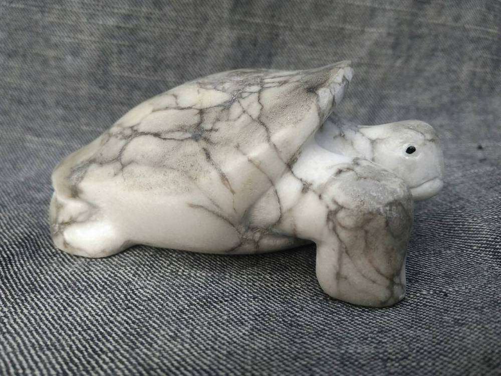

еще фотография по теме )b4293a5b84b0c06f1d2ed2b68daaf54a.jpg.7e2c6f6f4ba02956ba0ead3caf5208f8.jpg
