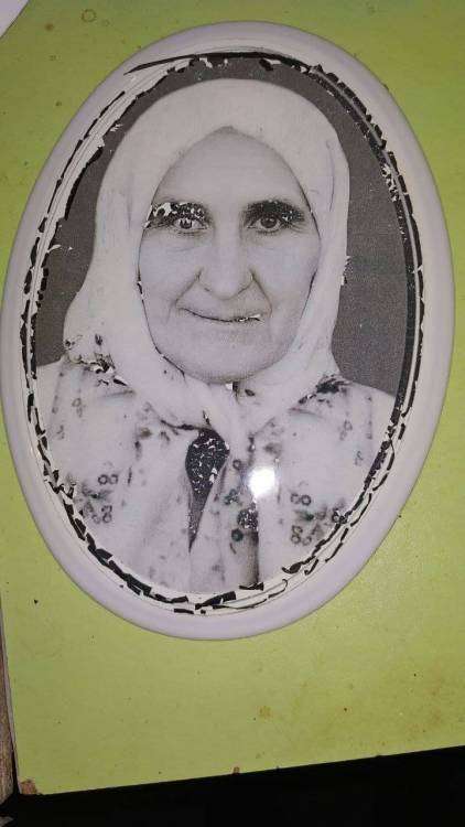

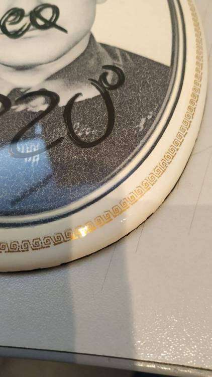

DmitriyIva Опубликовано 13 марта, 2021 Опубликовано 13 марта, 2021 Доброго времени суток. Работаю на Ricoh 430 + MZ Toner. Директор на неделе привёз принтер Canon, заправленный тонером Baltea и поручил освоить производство деколи на нём. Столкнулся с такими проблемами: 1. Если печатаю в цветном режиме, то, после обжига, тёмные участки поднимаются шубой. Фото 01. 2. Если печатаю в ЧБ режиме, то, после обжига, тёмные участки покрываются трещинками. Фото 02. Пробовал: снижать/повышать конечную температуру, растягивать процесс набора температуры, другой лак (без примесей и с флюсом) - результат один и тот же. Методом "научного тыка", к сожалению, не получилось избавиться от проблемы, поэтому прошу помощи у знающих людей. Как избавиться от выгорания или от растрескивания на тёмных участках, может для тонера Baltea какой-то особенный процесс обжига нужен? Результат печати устраивает и в цветном режиме и в чёрно-белом, поэтому буду рад избавиться от хотя бы от одной из проблем. За ранее спасибо за ответы.
basilok Опубликовано 13 марта, 2021 Опубликовано 13 марта, 2021 (изменено) Тут уже была такая проблема у кого то. Скорее всего,могу предположить, что в принтере высокотемпературный тонер. Эмаль на заготовке плавится и расширяется,а изображение еще не тронулось и просто рвется. Такой тонер использовать только для высокотемпературных итальянских керамических заготовок, а вот немецкий тонер на таких заготовках выгорает. Изменено 13 марта, 2021 пользователем basilok

DmitriyIva Опубликовано 13 марта, 2021 Автор Опубликовано 13 марта, 2021 (изменено) 3 часа назад, basilok сказал: Тут уже была такая проблема у кого то. Скорее всего,могу предположить, что в принтере высокотемпературный тонер. Эмаль на заготовке плавится и расширяется,а изображение еще не тронулось и просто рвется. Такой тонер использовать только для высокотемпературных итальянских керамических заготовок, а вот немецкий тонер на таких заготовках выгорает. Звучит разумно. Спасибо за ответ. Нам как-то привезли две рекламных заготовки итальянского фарфора 6х9, обожгу одну в следующую загрузку ради эксперимента. Теоретически, если забросить металлическую заготовку в уже разогретую печь, то проблема может исчезнуть.но это уже костыли конечно Изменено 13 марта, 2021 пользователем DmitriyIva

mikki Опубликовано 18 марта, 2021 Опубликовано 18 марта, 2021 13.03.2021 в 16:30, DmitriyIva сказал: Звучит разумно. Спасибо за ответ. Нам как-то привезли две рекламных заготовки итальянского фарфора 6х9, обожгу одну в следующую загрузку ради эксперимента. Теоретически, если забросить металлическую заготовку в уже разогретую печь, то проблема может исчезнуть.но это уже костыли конечно На фото видно , что тонер свернулся ! Причем тут выгорает ? Тонер сворачивается в кусочки , мы бились долго с этим волшебством , на керамике еще худо бедно , но тоже не айс , а вот на металле вообще ужас. Но если вам удастся победить , будет польза всем .
