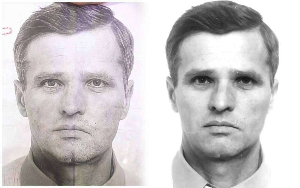

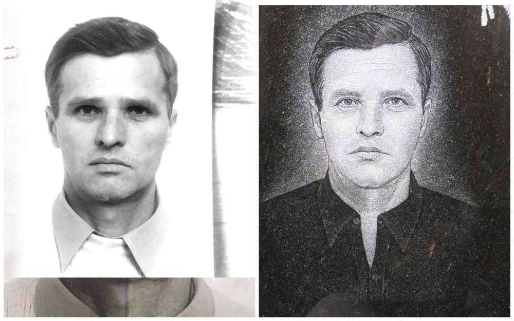

Ivanboiko90 Опубликовано 15 марта, 2021 Опубликовано 15 марта, 2021 (изменено) Изменено 15 марта, 2021 пользователем Ivanboiko90 Добавил фото.

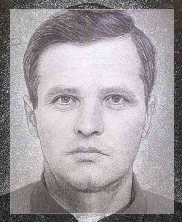

bo-bi Опубликовано 15 марта, 2021 Опубликовано 15 марта, 2021 (изменено) Ну при простом наложении в фотошопе видно что оригинал и гравировка имеют ряд расхождений. Изменено 15 марта, 2021 пользователем bobi опечатка
Ivanboiko90 Опубликовано 15 марта, 2021 Автор Опубликовано 15 марта, 2021 Спасибо, что заморочились) А как Вам вообще работа? Это критично?

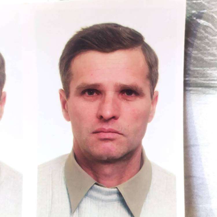

noct Опубликовано 15 марта, 2021 Опубликовано 15 марта, 2021 А есть оригинал фотографии на бумаге, не после Remini?
Ivanboiko90 Опубликовано 15 марта, 2021 Автор Опубликовано 15 марта, 2021 Какие сделать выводы? Спасибо.
noct Опубликовано 15 марта, 2021 Опубликовано 15 марта, 2021 Старайтесь работать с оригиналом, как подспорье можно использовать результат нейросетей, но они ошибаются причем очень сильно, а в конкретно этой работе они и запутали все. У человека глубоко посаженные глаза, практически в лицо светит вспышка, но глаза в тени. Да, и фотография очень хорошая, не нужны ей нейросети. 1 1

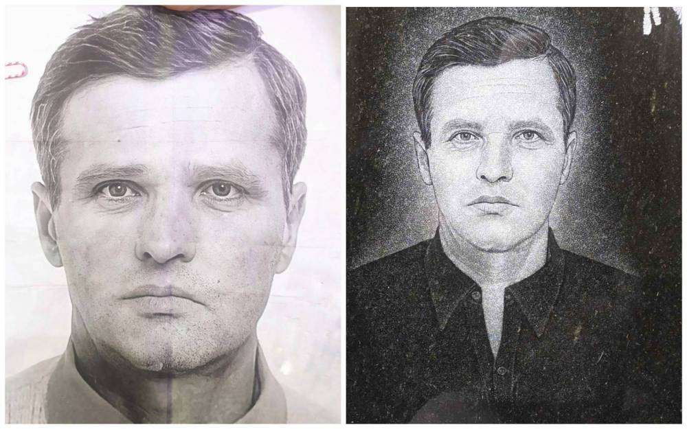

Ivanboiko90 Опубликовано 15 марта, 2021 Автор Опубликовано 15 марта, 2021 Спасибо за ответ! Вообще, это отец мой. Заказали памятник и не можем понять, что нас смущает...
Lidiana Опубликовано 15 марта, 2021 Опубликовано 15 марта, 2021 Будто два разных человека. Тут много нестыковок, если сравнивать, даже форма бровей не совсем та, поэтому эмоция на получившемся портрете иная. Плюс форма губ, глаза (что должны быть в тени), подбородок, даже форма головы не совсем верная... 1

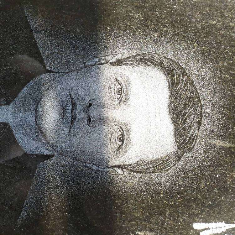

Анфим Опубликовано 15 марта, 2021 Опубликовано 15 марта, 2021 2 часа назад, bobi сказал: Ну при простом наложении в фотошопе видно Так это рукопашка...Так легло...

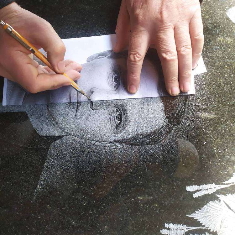

bo-bi Опубликовано 16 марта, 2021 Опубликовано 16 марта, 2021 @Анфим я как бы этим не занимался, но видел что силуэты всех элементов переносят через копирку. То есть в тоне можно наврать а вот по силуэтам не должны.
Анфим Опубликовано 16 марта, 2021 Опубликовано 16 марта, 2021 @bobi Да через кальку перенос.Но "рисует" руками .Потому ручной это портретное сходство,а станочный фотографическое.И требовать идеального совпадение нельзя.Вариант станок и ручная прорисовка может дать супер результат,при условие что руки профи ,а станком подмалёвок сделан.Но это другая история и цена.

Руслан Опубликовано 16 марта, 2021 Опубликовано 16 марта, 2021 14 часов назад, Ivanboiko90 сказал: Спасибо за ответ! Вообще, это отец мой. Заказали памятник и не можем понять, что нас смущает... Смущает исполнение. Требуйте деньги обратно и идите в другую мастерскую. Если надо найти в какую-пишите в личку..я помогу 1 1
