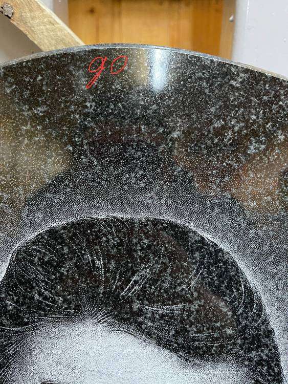

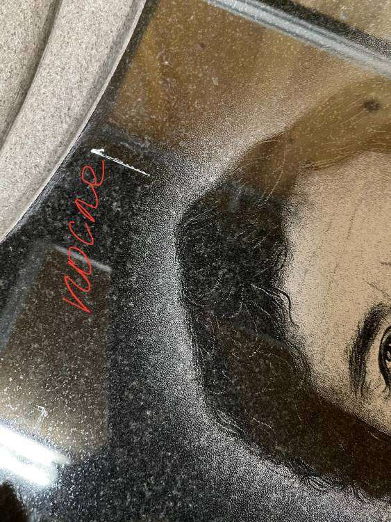

Добрый день , до вчерашнего дня станок бил на мой взгляд хорошо портреты. А вчера с ним что-то случилось
Проблема заключается как мне кажется в точках до поломки были именно точки видны ( судя даже по фону), а после стало как мне кажется тире , или точки очень близко друг к другу , не знаю . Ретушь не менялась , настройки все идентичные, игла новая.
Магнит показывает 15,6/15,5 , и сам магнитик нормально держится , не отклеен
В чем может быть проблема , на что обратить внимание ?

Даже тут видно - белая полоса  ниже чёлки.

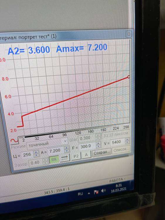

Для начала надо поменять провода. Далее настроить тест магнита.

Для начала, я бы проверил фон в фотошопе, на сколько я понял, станок закончив гравировку портрета, продолжает гравировать дальше фон. Как я думаю, скорее проблема в фоне (он не совсем чёрный). Попробуйте отгравировать ретушь с которой всё было нормально. А уже потом стоит копать дальше. Сугубо моё мнение.
отключи ВК, просто с повторным проходом.
