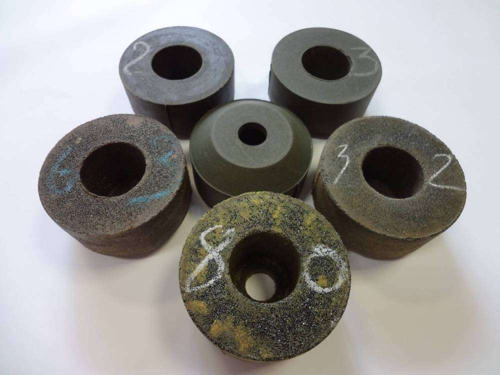

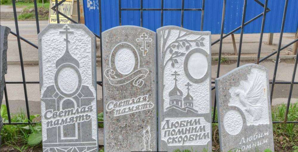

Иван22834 Опубликовано 31 марта, 2021 Опубликовано 31 марта, 2021 Уважаемые форумчане, подскажите как добиться вот такой шлифовки, какими черепашками шлифовать, полировать? Что за белая краска?
Руслан Опубликовано 31 марта, 2021 Опубликовано 31 марта, 2021 (изменено) Это не шлифовка... Точнее это прежде всего гранитная крошка.в нашем случае с примесью колера в бетон..речь о темном... А белое покрашено внутри белой краской... Кароче дешёвка... Как это сделать в виде формы...ну тут много способов..и с помощью матрицы и с помощью шубы. Нафига тебе это ? Изменено 31 марта, 2021 пользователем Руслан
Иван22834 Опубликовано 31 марта, 2021 Автор Опубликовано 31 марта, 2021 Пробую лить памятники из бетона и мраморной крошки, незнаю чем их шлифовать. На фото ваши памятники?
Владимир1986 Опубликовано 31 марта, 2021 Опубликовано 31 марта, 2021 15 минут назад, Иван22834 сказал: Пробую лить памятники из бетона и мраморной крошки, незнаю чем их шлифовать. Я думаю век памятников из мраморной крошки почти иссяк...

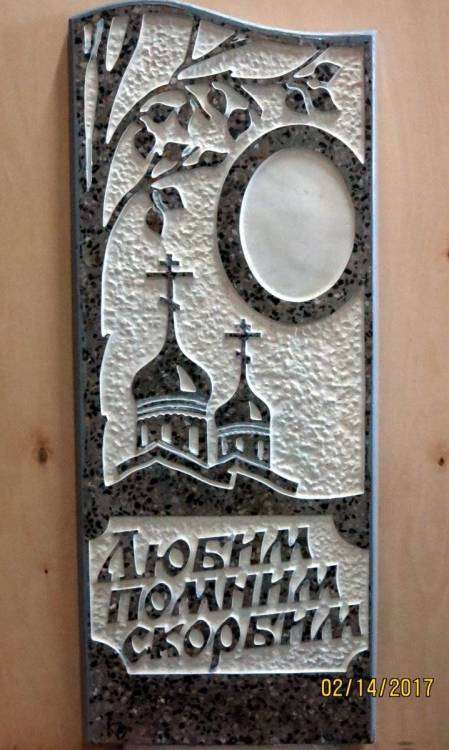

Калуга Опубликовано 31 марта, 2021 Опубликовано 31 марта, 2021 (изменено) Оформление и паспорт на крошке делаем фрезером. Смотрится неплохо. Может поэтому и уходят? Памятники и цветники относительно недороги, может поэтому и разбираются. Изменено 31 марта, 2021 пользователем Калуга
Владимир1986 Опубликовано 31 марта, 2021 Опубликовано 31 марта, 2021 Только что, Калуга сказал: Оформление и паспорт на крошке делаем фрезером. Смотрится неплохо. Может поэтому и уходят? То же делали паспорт фрезой, офигенно смотрится... Вообще во второй фирме где работаю, если спрашивают крошку и мрамор, то отсылаем к вам...
Иван22834 Опубликовано 31 марта, 2021 Автор Опубликовано 31 марта, 2021 3 часа назад, Иван22834 сказал: Пробую лить памятники из бетона и мраморной крошки, незнаю чем их шлифовать. На фото ваши памятники? Вы имеете ввиду черепашки? Какой зернистости?
Руслан Опубликовано 31 марта, 2021 Опубликовано 31 марта, 2021 (изменено) Полиуется это шарошками бакелитовыми... этот человек тебе их продаст 15 часов назад, Иван22834 сказал: Пробую лить памятники из бетона и мраморной крошки, незнаю чем их шлифовать. На фото ваши памятники? Проблема знаете в чём Цемент какой используете ? 400 ? Я в 90 е- заливал М600 потом он пропал... Пробовал с 500-го ...рассыпаются через 5 лет Завез белый цемент – производит Корейская компания UNION CORPORATION-но цена такого памятника стала дороже светло-серого граните. И я перестал лить больше..лью сейчас только малыши для ритуалки... Изменено 31 марта, 2021 пользователем Руслан
Иван22834 Опубликовано 1 апреля, 2021 Автор Опубликовано 1 апреля, 2021 18 часов назад, Руслан сказал: Это не шлифовка... Точнее это прежде всего гранитная крошка.в нашем случае с примесью колера в бетон..речь о темном... А белое покрашено внутри белой краской... Кароче дешёвка... Как это сделать в виде формы...ну тут много способов..и с помощью матрицы и с помощью шубы. Нафига тебе это ? Что такое шуба? 47 минут назад, Руслан сказал: Полиуется это шарошками бакелитовыми... этот человек тебе их продаст Проблема знаете в чём Цемент какой используете ? 400 ? Я в 90 е- заливал М600 потом он пропал... Пробовал с 500-го ...рассыпаются через 5 лет Завез белый цемент – производит Корейская компания UNION CORPORATION-но цена такого памятника стала дороже светло-серого граните. И я перестал лить больше..лью сейчас только малыши для ритуалки... Спасибо, а номера какие брать?
Руслан Опубликовано 1 апреля, 2021 Опубликовано 1 апреля, 2021 56 минут назад, Иван22834 сказал: Что такое шуба? Скорее всего там просто форма такая уже. О шубе уже не надо думать. 57 минут назад, Иван22834 сказал: Спасибо, а номера какие брать? Есть мягкие и есть грубые. Если хотите подешевле..только грубые...
