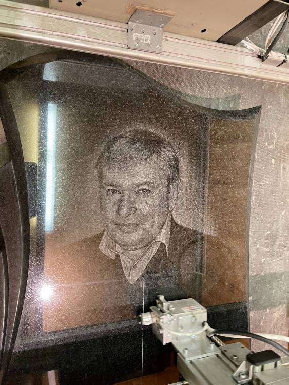

Появились полосы спустя 2 недели после ремонта в сц
bottichelli
Что может быть? работал нормально, а сегодня включил и полосит
Изменено пользователем bottichelli
55 минут назад, bottichelli сказал:
Может станку не понравился фон:hmm:
@zelenok а как сделать чтобы понравился?) фон такой всегда был))
Возможно скоро насумонятся  знатоки сауновских полосатостей, скажут что-то по делу, суббота, вечер, немного неудачное время, держи тему вверху-зацепятся :)
Сначала проверь резонанс, чтобы станок не ощутимо шатался , когда идет по Х. Убавь скорость или поставь скорость к примеру 337,5 , 257, 5 -посмотри. Проверь , стоит ли заготовка по уровню, станок по уровню. Дальше уже провода, Швп итд. Вертикальные полосы у нас появлялись только из-за резонанса. Попробуй ставить разную скорость на каждый проход. И да, рекомендую приобрести хороший круглый намоленный бубен.
Изменено пользователем Гарик Челнинский
  • Смешно 2
3 часа назад, bottichelli сказал:
Что ремонтировали в сервисе и причина обращения в сервис (какие были проблемы до обращения в сервис)?
@bottichelli , конечно же фон не причём!
Причина в одном из двух:
1. муфта "Х"
2. гайка ШВП "Х".
По-хорошему бы взять и полностью отрегулировать весь узел "Х".
Если опыта нет, то будет непросто...
Да, я бы тоже в первую очередь муфту смотрел..
