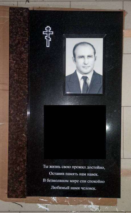

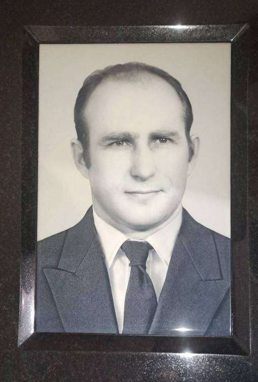

Лучше ниши с полированной фаской, по-моему , ничего нет. Во-первых это красиво и надёжно, во-вторых на этом можно зарабатывать.

Ты правильно сказал :"герметик в топку", но лучше ниши с полированной фаской всё равно ничего  нет.
